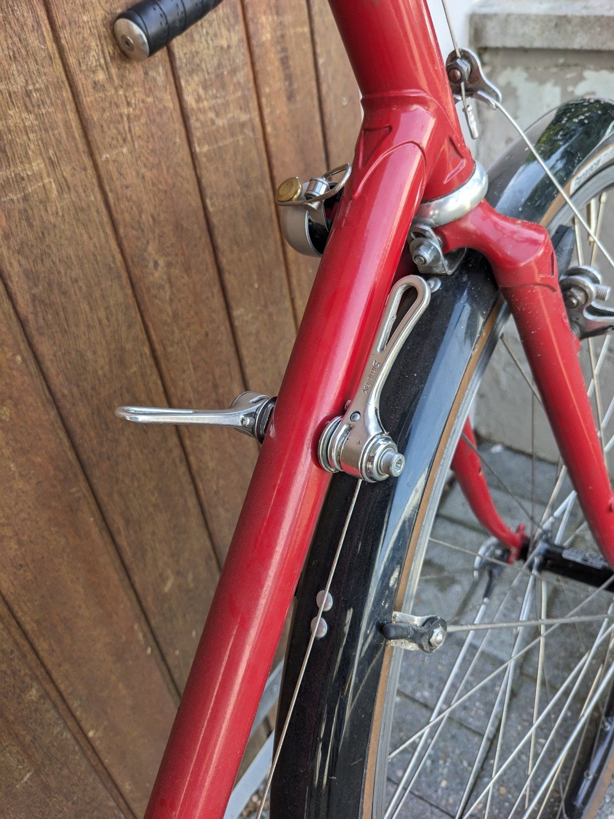

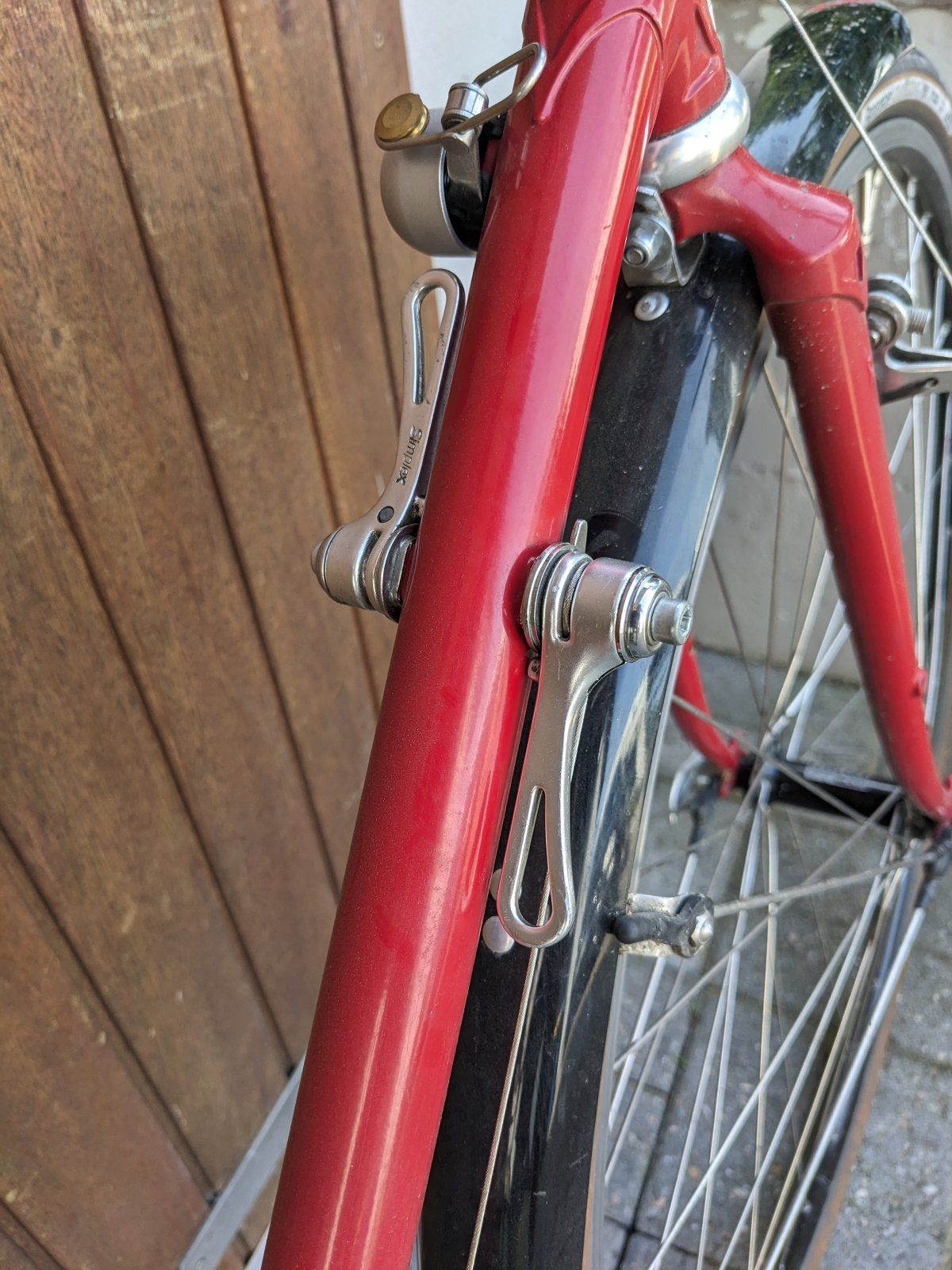

Wie krieg ich das denn hin, dass die Bremshebel funktionieren? (links) Die Öffnung is so groß, dass die Außenhülse mit durchgeht und natürlich dann keine Spannung aufbauen kann :idee:
Der linke Hebel ist sicher ein BL7401 oder BL6208/9
Da gehört ein Alu-Kabelstopper dazwischen, der Bestandteil des Originalzugsets ist.
Edit:
Auch in den AX-Zugsets enthalten, die Aluhülsen direkt hinter dem Zugnippel:
Gibt es in passender Dimension u.a. als Zubehör für Zugsets von Trommelbremsen oder auch als Zugstopper für klassische Bremshebel (Weinmann etc.)

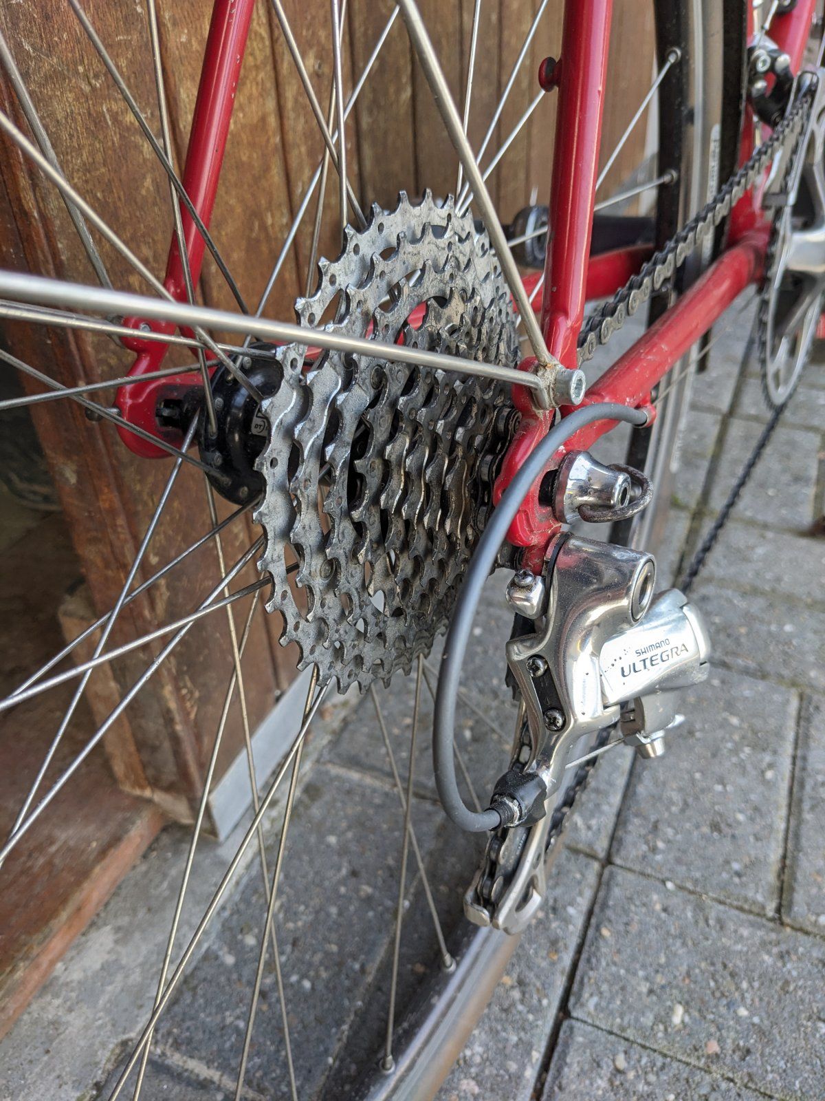

Ich würde dich gern bestärken - des Eigennutzens wegen ;-)
Meint das einen 11fach Kassette mit 11fach Schaltwerk?
Ich hatte versucht mit einem 11fach Schaltwerk und den alten Suntour Lenkerendhebeln einen 10x-Kassette zu bedienen und da fehlen mindestens 2 Gänge :-(
10fach klappt bei mir sehr gut;
Die Simplexe ziehen weniger Seil als .B. Campa oder Suntour.
Bei den grossen Ritzeln gibt es da sehr lange Wege, das zweitkleinste Ritzel zu treffen ist fummelig.
Mit modernen Kassetten zentriert sich die Ktte eigentlich von selbst.
Deine 11er Hrbel scheinen einen grösseren Durchmesser für das Seil zu haben. Könnte gehen.

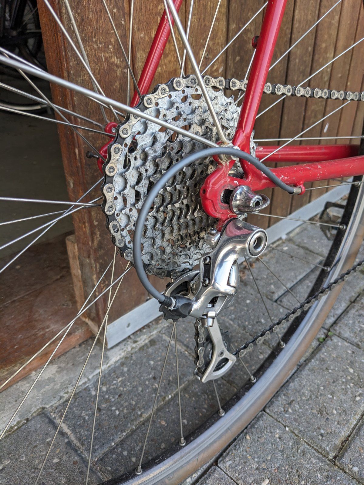

Anhang anzeigen 1305473Anhang anzeigen 1305474Anhang anzeigen 1305475Anhang anzeigen 1305476

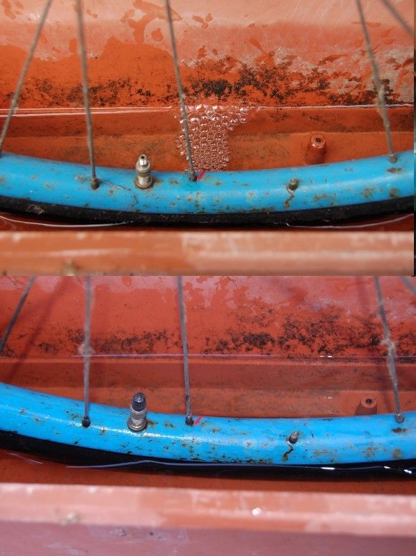

weiß jemand, wie man bei einem Latex-Schlauch einen Schleicher findet?
Wenn ich 5 bis 6 Schläge reinpumpe, also etwas dicker als der Mantel, bleibt die Luft ewig drinne, kein Loch zu sehen, auch unter Wasser nicht - bei mehr bekomme ich riesige Beulen, trau mich aber nicht, weiterzumachen. Muss/kann ich den ganzen Reifen in 10 Zentimeter-Format bringen?
Naja, alle 10 Minuten pumpen ist ein Schleicher, täglich nachpumpen kein Schleicher. Ich weiß jetzt aber nicht, wie das bei anderen Schläuchen ist, kenne nur Michelin und Vittoria.
Ich würde mich freuen, wenn jemand meine Frage nach dem Aufpumpen beantworten könnte.
Dann tauch doch das Laufrad ein, die Schadstelle wird nicht weit von der Luftblase sein.
