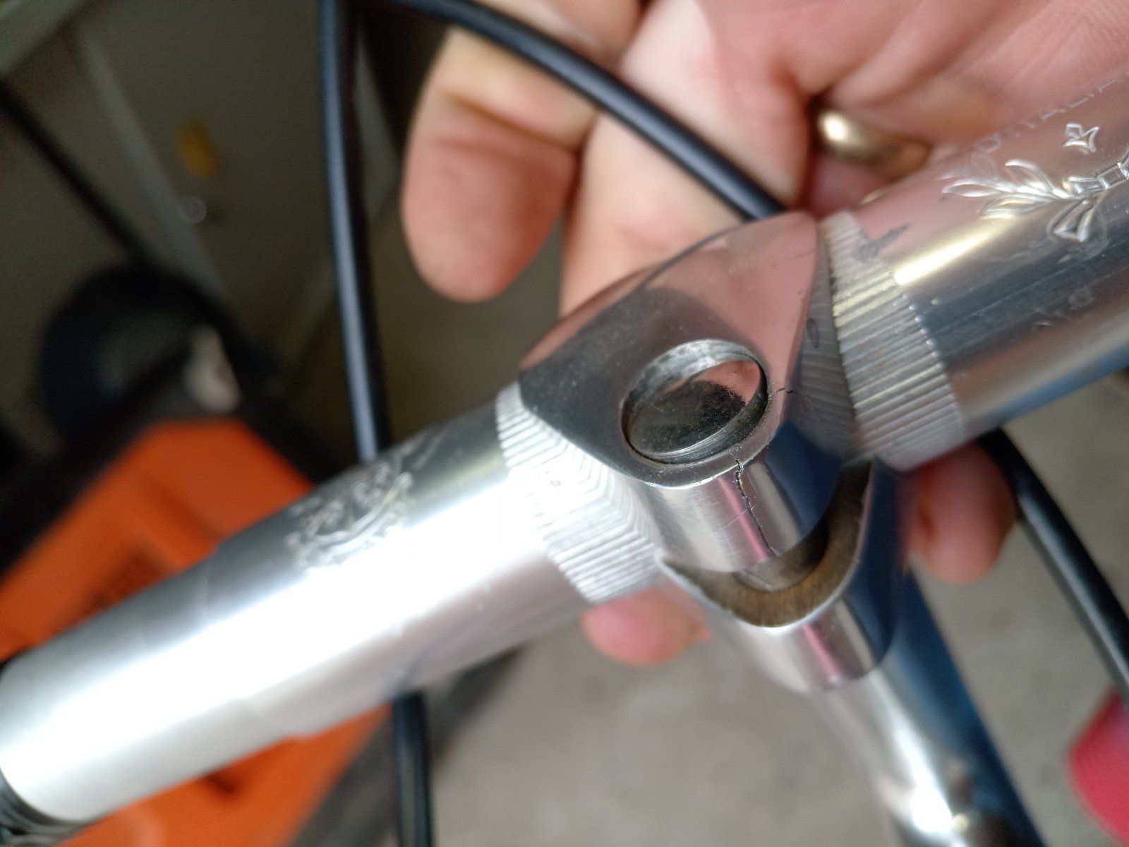

Servus,
mir sind die Tage 2 Risse in meinem Cinelli Vorbau aufgefallen. 😢
Es ist ein Cinelli Vorbau mit dem milano Logo.
Lenker hat 26.0mm

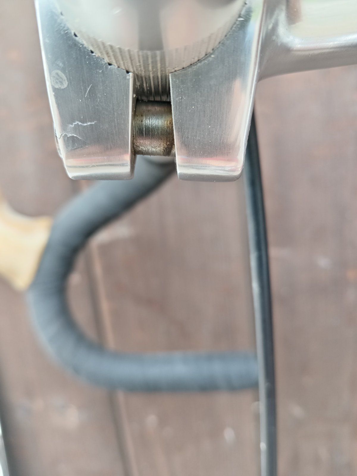

Die Klemmung sieht angezogen so aus:
Kann das jemand beurteilen ob das passt oder hat möglicherweise der Lenker einen zu grossen Durchmesser?
Danke.
Ich denke einen 26er Lenker würdest du gar nicht in ein 25.4er Vorbau bekommen - der Vorbau ist trotzdem Toast :(
Servus,
Lenker hat 26.0mm
Danke.
Der Lenker müsste den normalen Cinelli Durchmesser von 26,4mm haben denke ich. Ich vermute allerdings, dass die Risse nicht von einem zu großen Lenkerdurchmesser ausgehen, sondern entweder von Mikrorissen unter der Klemmschraube aus der Fertigung oder von irgendwelchem Dreck, der unter der Schraube ins Material gepresst wurde (Spähne, Steinchen, etc.). Möglicherweise wurde dann zusätzlich noch die Schraube übermäßig fest angeballert und das wars dann.... Würdest du damit weiterfahren, würde zwangsläufig nach dem x-ten Huckel oder der x-ten Lenkerbewegung der Restgewaltbruch einsetzen und dann... na ja...ciao
