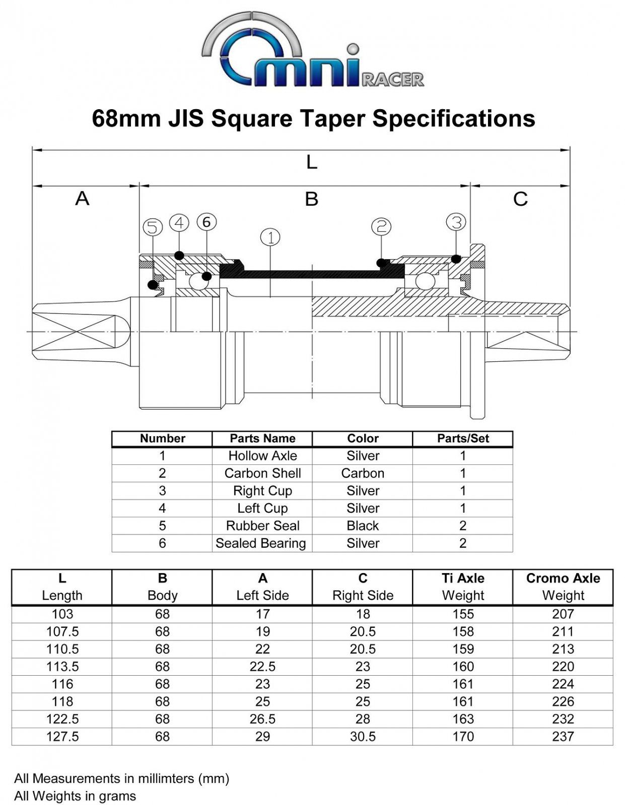

A)
Hat jemand das Token Vierkant-Innenlager und könnte für mich die Tiefe der rechten Lagerschale und den Durchmesser der Distanzhülse messen? Kann man das Lager auch ohne diese mittlere Hülse montieren?
Ohne Hülse geht da nichts (Zeichnung ist für Token Lager):

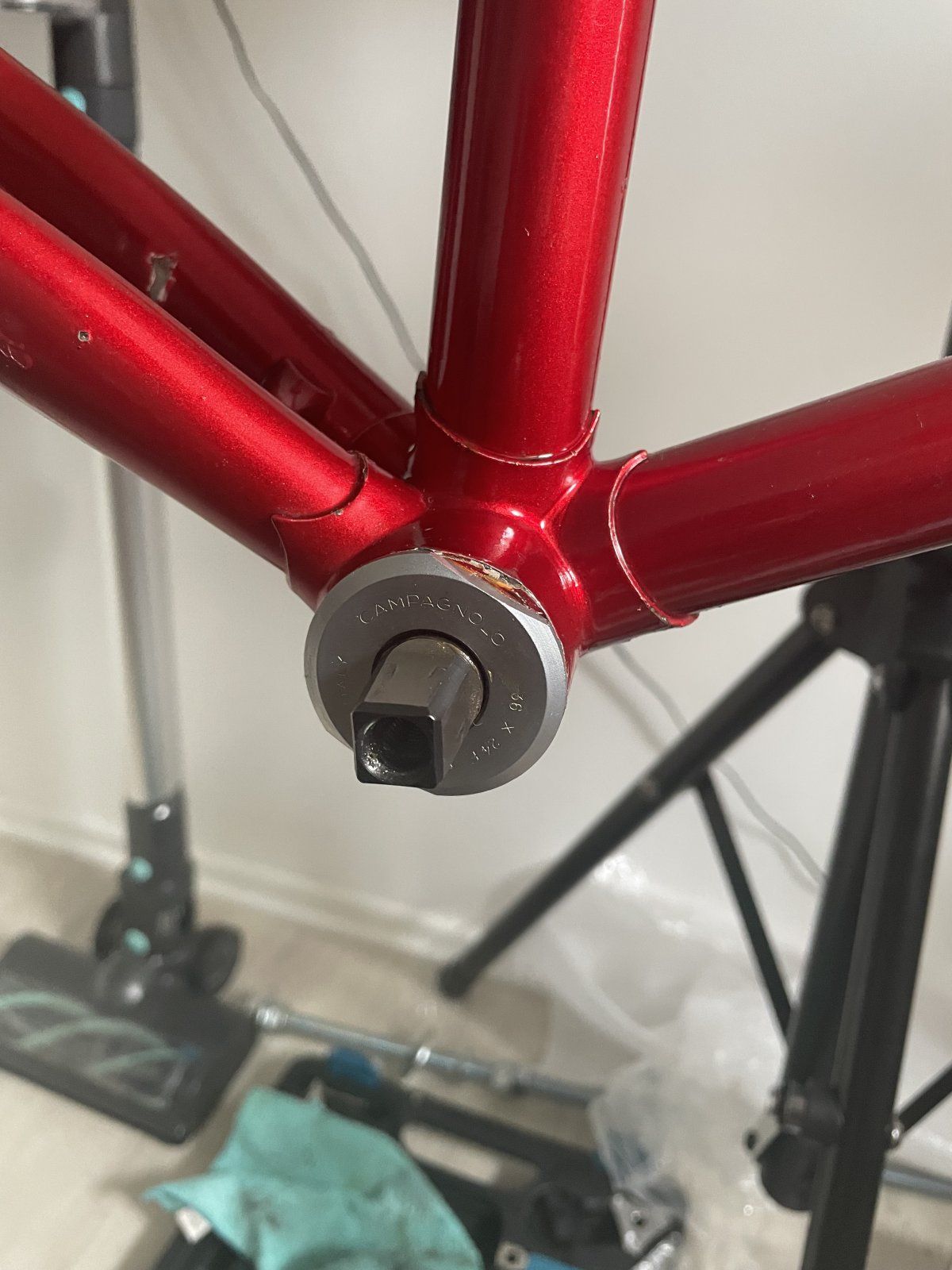

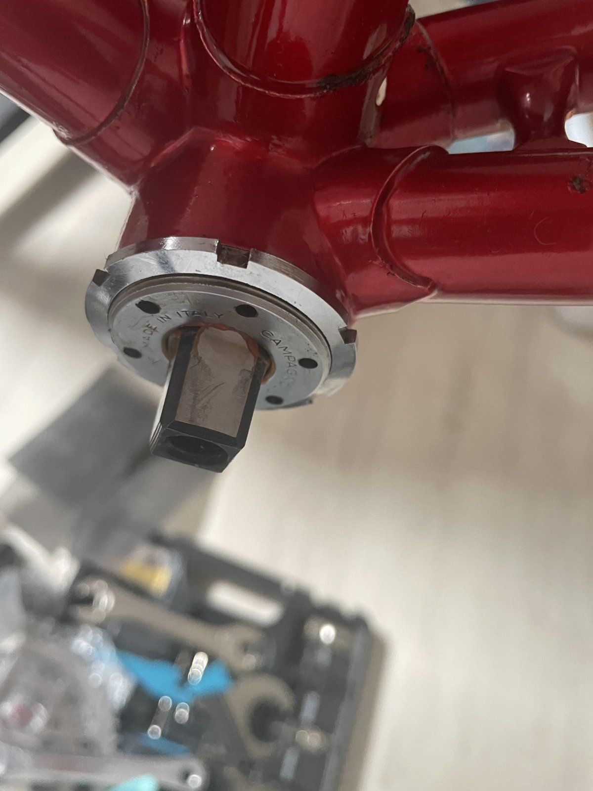

Ich habe ein Konuslager von Campagnolo (alles passende und zur Gruppe gehörende Teile) verbaut und habe folgendes Problem:
Ich bekomme die Welle nicht ruhig gestellt, sprich sie hat immer minimalsten Spielraum, selbst wenn ich die linke Schale schon viel zu stark angezogen haben. Woran kann das liegen? Die Teile haben kein Pitting o. ä.
Lg
Lg
Was für ein Tretlager, BSA oder Ital, Bilder helfen.
Lg
Baust du den Rahmen zum 1. mal auf, oder ist das Lager schon mal spielfrei und geschmeidig gelaufen?
Falls ersteres, könnte es sein, dass das Tretlagergehäuse nicht ordentlich plan gefräst ist. Die Lagerschalen stehen dann u. U. nicht parallel zueinander und die Einstellerei ist zum Scheitern verurteilt.
