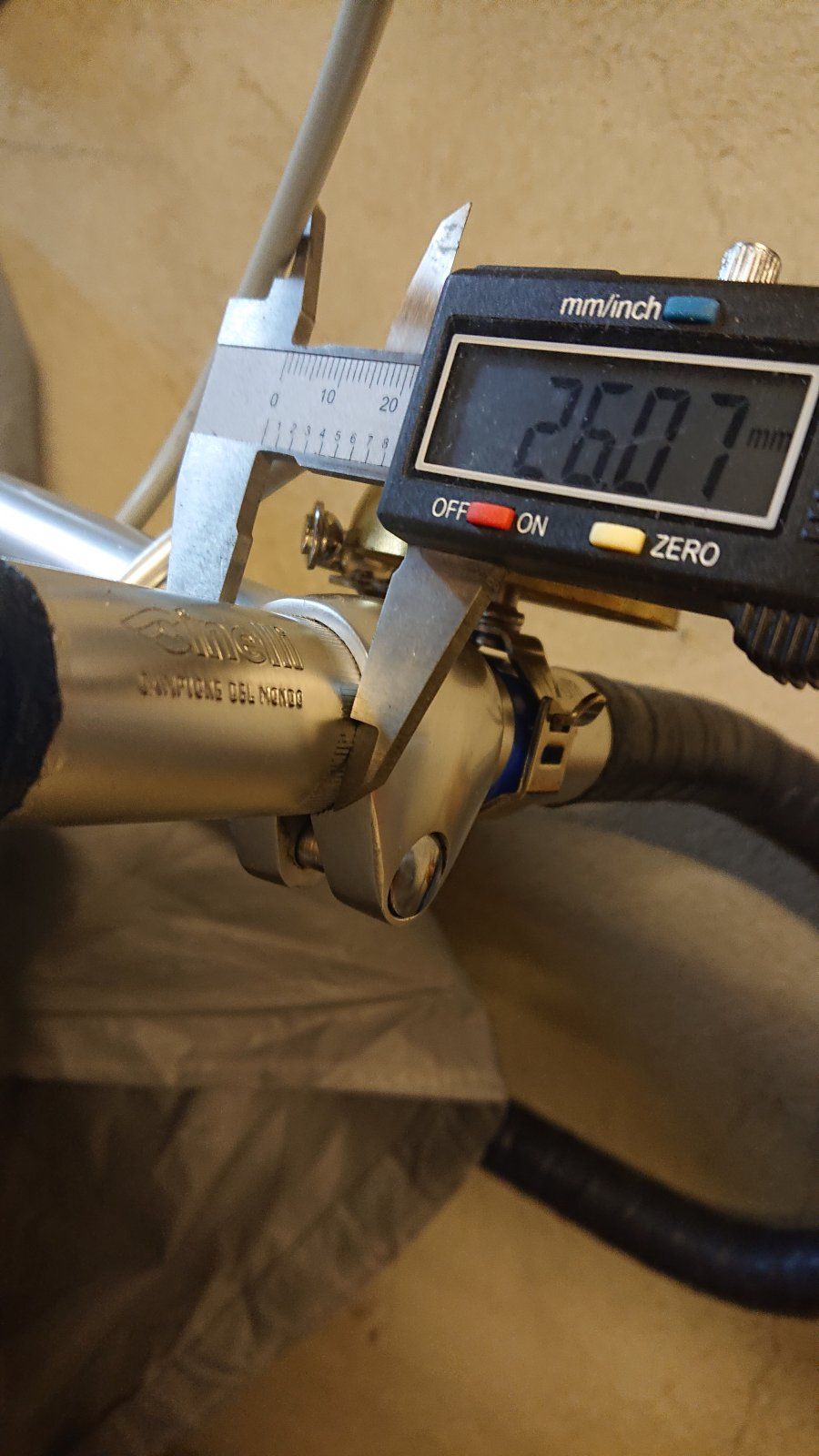

Der Lenker müsste den normalen Cinelli Durchmesser von 26,4mm haben denke ich. Ich vermute allerdings, dass die Risse nicht von einem zu großen Lenkerdurchmesser ausgehen, sondern entweder von Mikrorissen unter der Klemmschraube aus der Fertigung oder von irgendwelchem Dreck, der unter der Schraube ins Material gepresst wurde (Spähne, Steinchen, etc.). Möglicherweise wurde dann zusätzlich noch die Schraube übermäßig fest angeballert und das wars dann.... Würdest du damit weiterfahren, würde zwangsläufig nach dem x-ten Huckel oder der x-ten Lenkerbewegung der Restgewaltbruch einsetzen und dann... na ja...ciao
Da der Klemmdurchmesser nicht auf dem Vorbau steht stellt sich mir beim Kauf eines Gebrauchten Teils die Frage ob die Angaben auch immer wirklich richtig sind.
Bzw. wie ich (z.B. auf einem Teilemarkt) die Lenkerklemmung richtig messe.
Hab mal gelesen, dass die Öffnung der Klemmung parallel zueinander stehen muss und dann der Durchmesser gemessen werden kann.
Obs so richtig ist weiß ich leider nicht... Auf dem Foto wäre dann der Lenker zu dick.
Dann musst du z.B. nach einem Cinelli 1A 1E 1R oder XA mit Klemmung 26,4 suchen, mit altem Logo. Dann passt das auch zu dem Lenker. Ich habe hier auch einen mit Riss an der gleichen Stelle, ist nun Wanddeko, fahren würde ich damit nicht mehr.

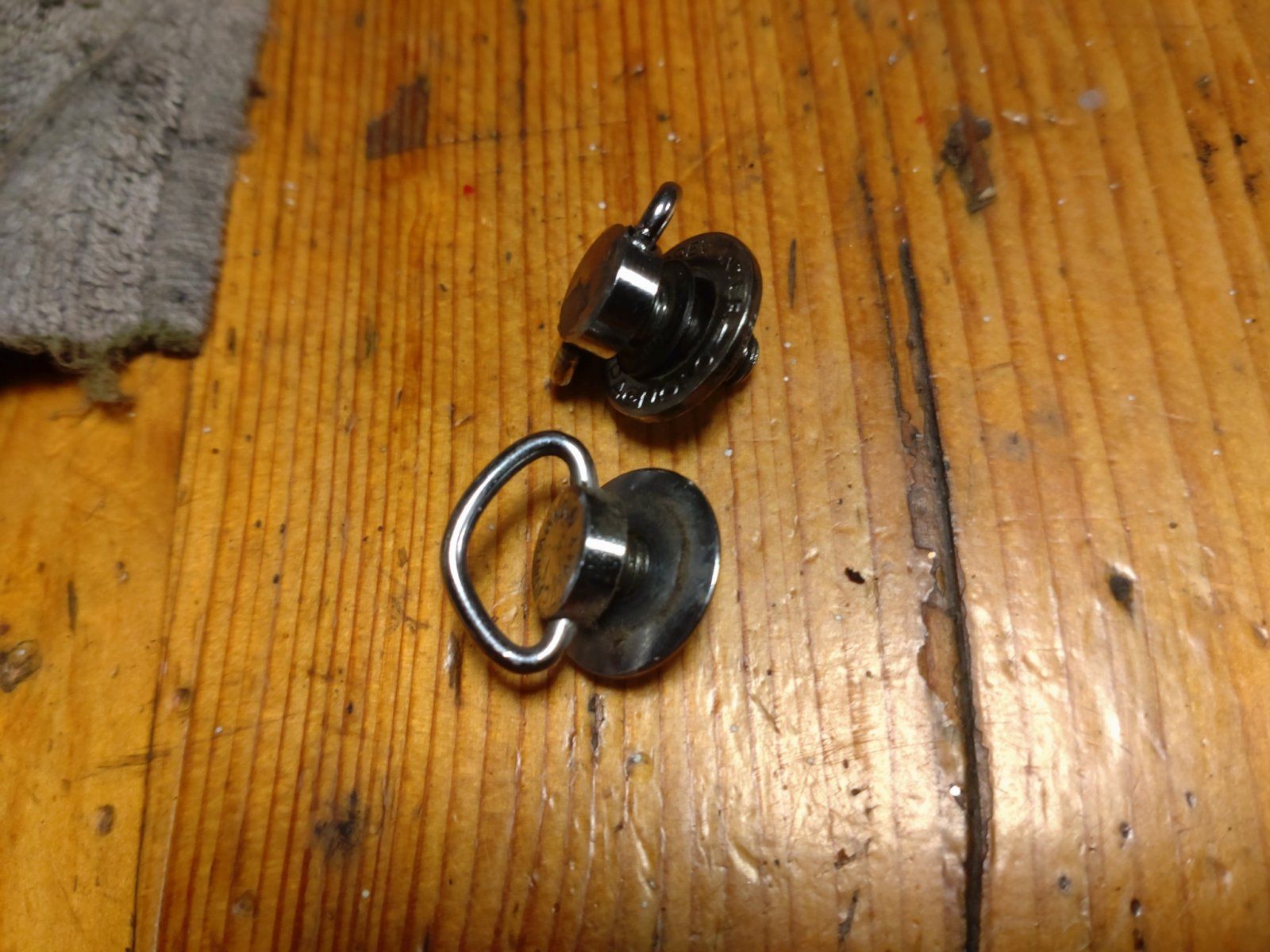

Hello, bei meinem linken Triomphe/Victory Rahmenschalthebel löst sich beim Schalten aufs kleine Blatt die Klemmschraube mit in Richtung "vorne"...kann mal Photos machen, aber dachte vielleicht sei das ein schnell zu beantwortendes Problem. Doch nen bischen Fett zwischen Klemmschraube und obere Scheibe?
Danke.
Natürlich kommt der Vorbau nicht mehr zum Einsatz.
Der Lenker hat, wie gesagt, 26,0mm.
Somit sollte der Vorbau auch für 26,0mm ausgelegt sein.
Frage war, wie man den Lenker Durchmesser am Vorbau richtig misst.
Den Händler Angaben auf Ebay und Co. vertraue ich da nicht so ganz... Ich möchte sicher sein, dass das Teil auch 100% das richtige ist.
Fett kontraproduktiv
ja, eine Ebene weiter Richtung Rahmen ist das klar. Aber Friktion zwischen Feststellschraube und Schalthebel willste ja nu auch nicht.
Alle Gleitscheiben vorhanden und in richtiger Reihenfolge verbaut (vgl. Explosionszeichnung) ?
1 Tropfen Öl auf die Gleitfläche und Schraubensicherung blau auf die Feststell-(Sockel?)-Schraube sollte helfen.

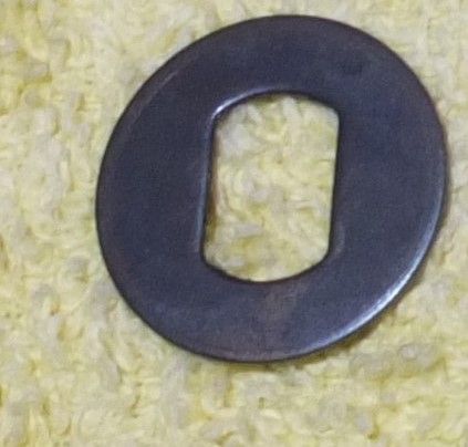

ja, alles so wie's sein soll und komplett. Eben nochmal mit einem funktionierendem, verbauten Victory Schalthebel an nem anderen Rad verglichen. Hab dann mal die vom Sockel aus gesehene zweite Plastikscheibe und die Aufnahme dessen im Hebel bischen ausgewischt. Scheint bischen besser geworden zu sein.
Interessanterweise sind das zwei verschiedene Scheiben. Die glatte ist dünner und hält den Hebel bombig fest. Die, mit der ich Probleme habe (aber nur auf der linken Seite) ist dicker und hat noch Campa-Aufschrifft.
Interessant...
Schraubensicherung ist schon mal nicht verkehrt,
es gab aber auch unterschiedlich lange Schrauben.
Hatte ich mal bei gebraucht gekauften Hebeln....
Es gab bis in die frühen 90er ausschließlich 26,4er Cinelli Vorbauten und Lenker, mit Ausnahme einiger 26,0mm Vorbauten und Lenker in den 60ern. Dafür ist dein Kram aber zu neu. Also muss das beides 26,4 sein.
Kann man so in der Absolutheit nicht stehen lassen, die Aussage.
Sollte aus 78 stammen und befindet sich in meinem Besitz. Selbst gemessen / fotografiert.
