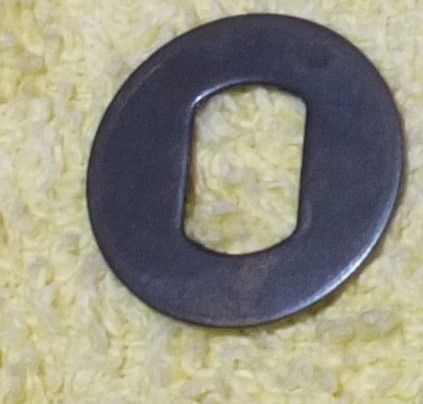

Ich glaube da fehlt entweder die spezielle Scheibe aus Federstahlblech mit einer Öffnung in der Mitte die genau dem Ende des Sockels entspricht , also ein Loch mit 2 Flächen dran , oder aber die Kunststoffreibscheibe hat diese spezielle Form der Öffnung , beides verhindert das die Schraube mitgezogen wird .
Die Bilder zeigen diese Teile von Shimano , haben aber gleiche Funktion
So interpretiere ich dein Bild .

Ich glaube da fehlt entweder die spezielle Scheibe aus Federstahlblech mit einer Öffnung in der Mitte die genau dem Ende des Sockels entspricht , also ein Loch mit 2 Flächen dran , oder aber die Kunststoffreibscheibe hat diese spezielle Form der Öffnung , beides verhindert das der Schalthebel mitgezogen wird da am Hebel selbst keine Verdrehung stattfinden kann.

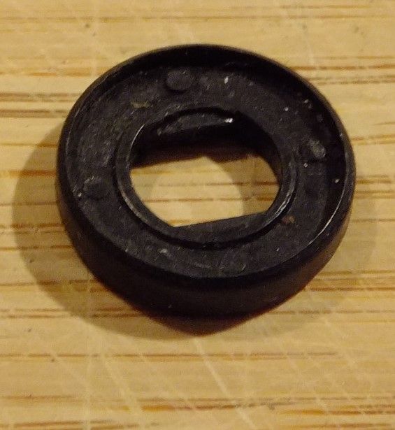

Danke. Bei den alten Campas ist es eine dickere Plastikscheibe mit dieser eher eckigen Aussparung...und die fehlt nicht. Erstere auf deinen Bildern kenne ich nur von Shimano. Ich hab's jetzt nochmal mehr geputzt und angeknallt. Hält bischen besser.
Wenn die Scheibe da und nicht ausgeleiert ist kann die Knebelschraube sich normal nicht lösen , oder reibt der Hebel irgendwie an der Scheibe vor der Schraube ?
Axo , ganz alte Campahebel hatten diese Kunststoffscheibe nicht , sondern auch diese Stahlscheibe drin .

Nennt sich "Doppel-D-Bohrung". Gibts auch als "D-Form-Bohrung":

Scheiben dieser Art sind keine einfachen U-Scheiben, für mich läuft das eher unter Sicherungsscheiben, z.B.:
