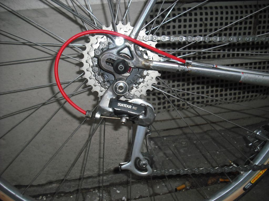

Und was meint ihr (Ferndiagnose) darf man damit noch fahren - vorausgesetzt ich bekomme das etwas abgefeilt so daß das Laufrad reinpasst, wie Chris vorgeschlagen hat - oder ist das irgendwie zu riskant.
So'n Mist. War mir nicht ausgefallen. Auch weil es mit normalen Augen wesentlich weniger auffällt als im Foto. Habe hier noch mal in ein anderes Bild reingezoomt. Da sieht es noch mal ganz anders aus.
Man spürt aber beim Rüberfahren mit dem Finger das da ein hauchdünner Riss ist. Wie oberflächlich der ist kann ich nicht sehen oder abschätzen.
Schau dir das Bild von @🆂🅺🅰🅽🅳🆂🅴🅽 an, das ist aussagekräftig.
Schwierig, was soll da im schlimmsten Fall passieren? Das Ausfallende bricht, es wird aber noch vom Schnellspanner gehalten,ich denke ich würde damit noch fahren, und da du es für jemanden anderen aufbaust, würde ich davon abraten.
Kann klappen, kann aber auch das SW in die Speichen kommen.
Schwierig,
Lappalie vs. kapitaler Schaden.
Alternativ wäre eine Anfrage beim Rahmenbauer, was ein neues Ausfallende mit Arbeit kostet, ich hatte das mal bei einem Rickert machen lassen, Chrom ist dann natürlich futsch an der Stelle.
Sven Krautscheid hat mir einen ähnlichen Schaden mal geschweißt.
Sieht rustikal aus bei Chris, fällt aber in natura kaum auf.

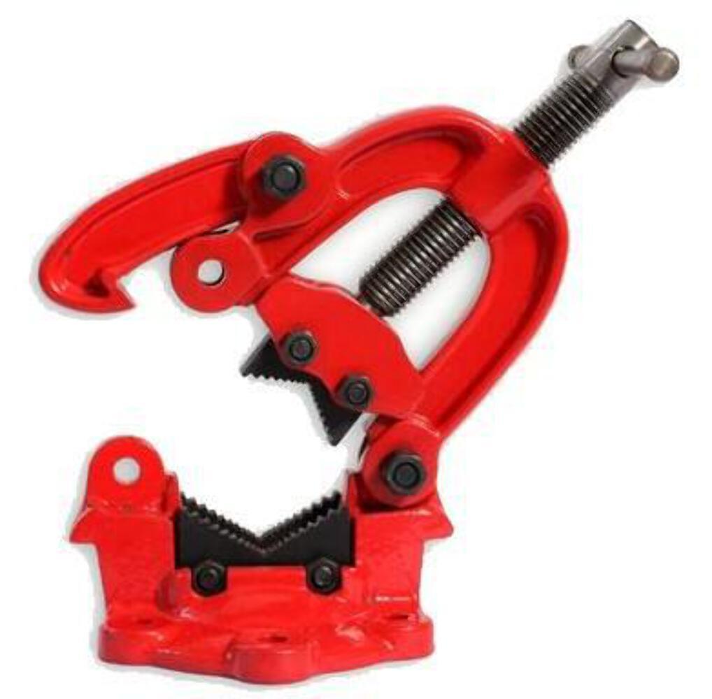

Hört sich für mich nach einer wackeligen Angelegenheit an, und ob die Prismabacken das Drehmoment was auf die Welle wirkt, klemmen kann.
Na dann hiermit da wackelt nix
OK hätte geriffelte Prismen schreiben sollen
@FSD Chris da ich das schon selber gemacht habe mit Erfolg ,sonnt würde ich
den Tipp nicht posten
Hab ich auch schon gedacht, ist aber in diesem Fall - zumindest für den "Auftraggeber" - keine Option da es dann mit Sicherheit zu teuer wird, - oder ich drauf zahle. Wenn's für mich wäre würde ich es überlegen. Weißt du noch was du ungefähr bezahlt hast?
Bin voll sauer, deprimiert ... hatte richtig Spaß bekommen an dem Aufbau.
