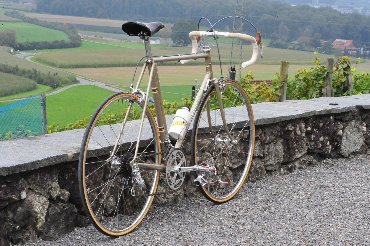

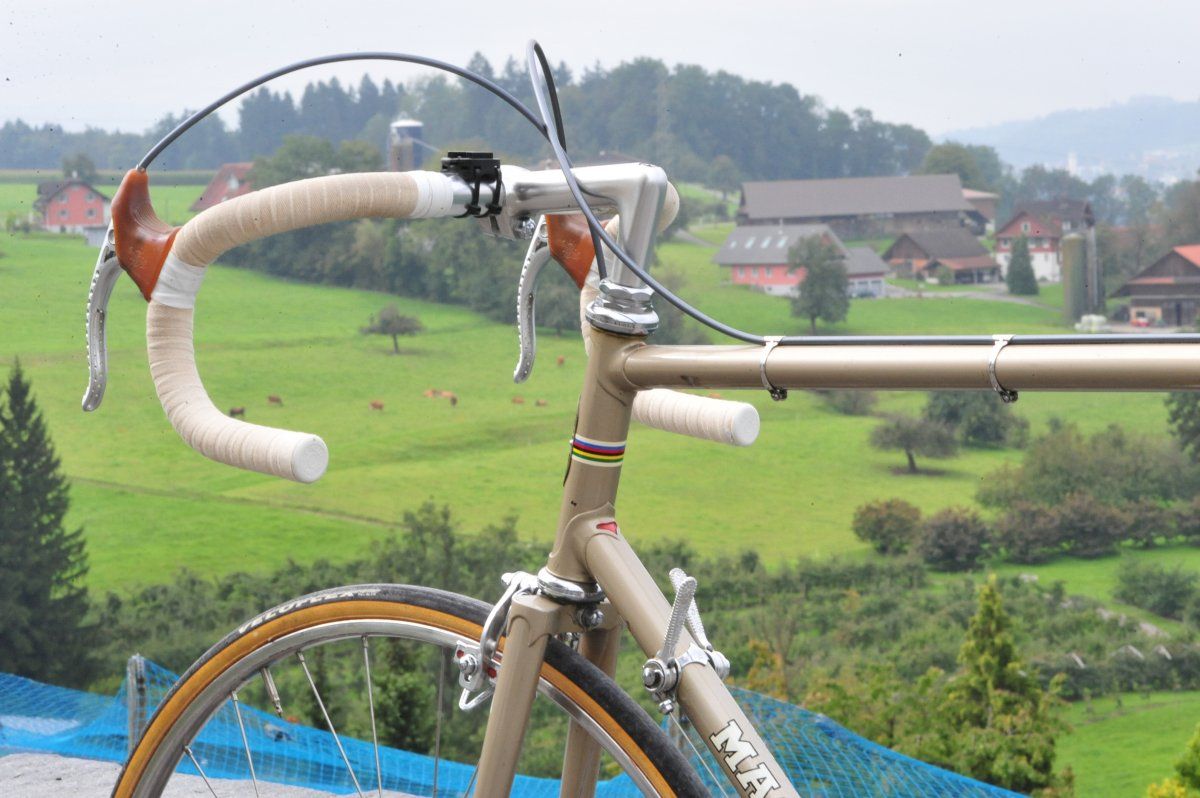

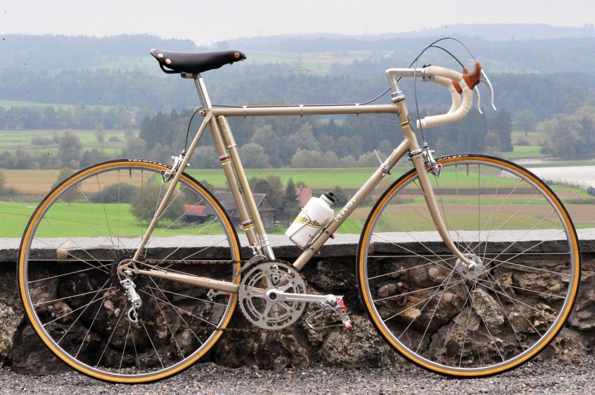

Für mich das schönste Bild , das Masi von @faliero vor schönem Alpenpanorama, musste mal suchen, ich hatte das mal abgespeichert, finde es gerade nicht.
Gefunden, es war das Spezial aus 1969, ich finde die Länge sehr passend, nicht nur ich wähle die oft zu lang.
Ich hoffe das ich das durfte Martin?
Gerne darfst du meine Bilder hier teilen. Spannend ist auch wie Aussenhülle am Schaltwerk verlegt ist!
