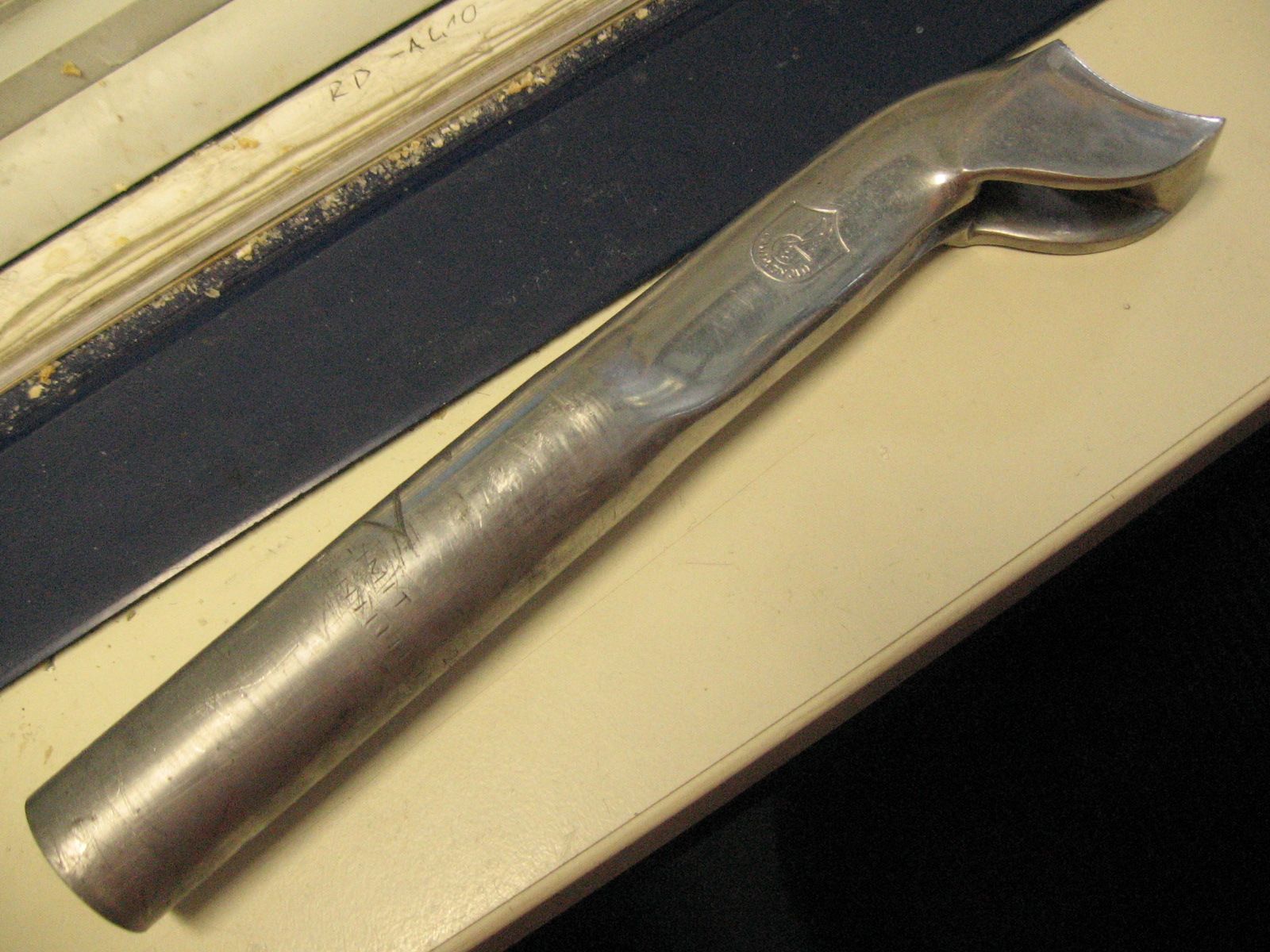

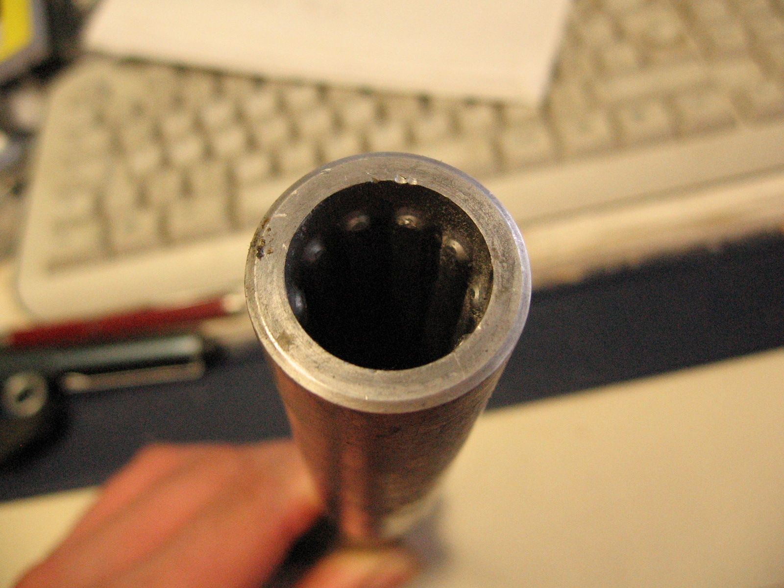

Leider habe ich meine 25er Campastütze vor dem Verkauf nicht vermessen. Ich habe hier eine Athena Stütze in 26mm, der abgeflachte Bereich hat eine Breite von 25mm. Nun ist meine Überlegung Campa hat die Stützen aus den gleichen Rohlingen gefertigt und ich kann die 26er einfach auf 25 abdrehen. Da ist sicher genug Material vorhanden, aber ich würde trotzdem gern genau wissen. Hat jemand so eine Stütze in 25 und kann mir den Innendurchmesser ( die Rippen nicht mitgemessen) nennen? Bei der 26er ist der Durchmesser 18,5mm.
Deine konkrete Frage kann ich nicht beantworten. Die Stütze sieht aber unten sehr, sehr kernig aus, dass einen Millimeter abdrehen dort nicht schaden dürfte. Man sollte aber darauf achten , dass die Bohrung 18,5 nicht so weit nach oben reicht, dass der Querschnitt dann im Bereich, wo es abflacht, zu klein wird. Ich denke aber nicht, dass die 18,5er Bohrung so weit hoch reicht.
