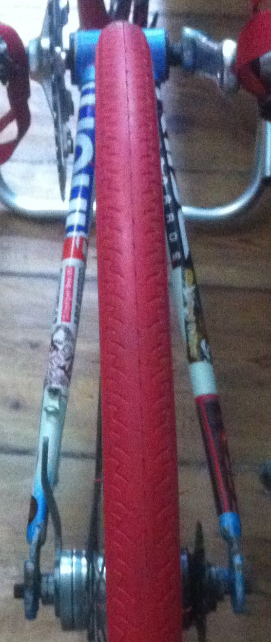

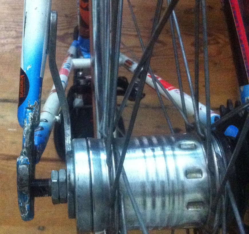

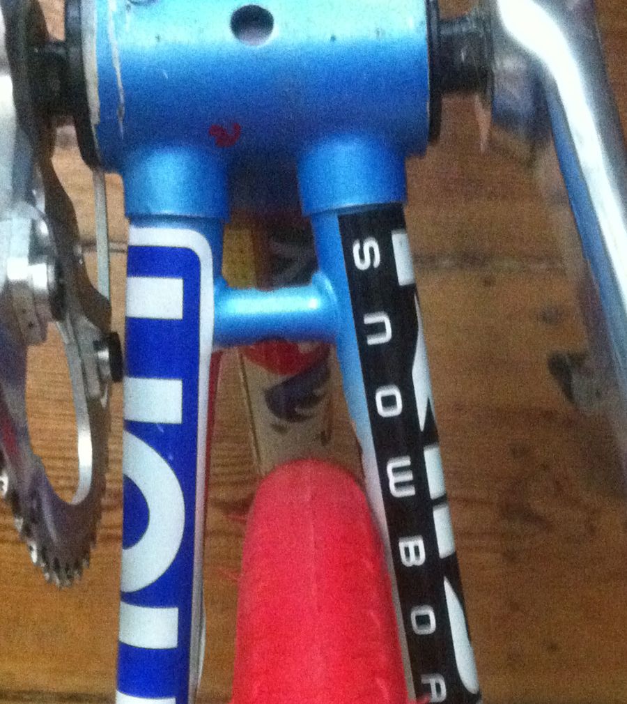

bräuchte mal nen technischen Rat. Ich versuch grad eine Rücktrittnabe zu verbauen.
Mein Problem dabei, wenn ich das Rad einsetze passt es super, veruche ich jedoch den Arm für die Kraftübertragung an den Rahmen zu bringen verschiebt sich das Rad so stark da ich es weder Zentral zwischen die Ausfallenden bekomme noch genug Futter für die Befestigungsschrauben der Achse habe. Fotos zeigen vielleicht mehr was ich meine. Hoffe ihr habt da ne Bastelidee
beste Grüße Silvio
Mal davon abgesehen, dass das Rad falsch herum eingebaut ist, ist die Klemmbreite der Nabe viel schmaler als der Hinterbau des Rahmens. Das passt nicht zusammen. Es gibt zwei Möglichkeiten, passend zu machen, was nicht passt.
  1. Den Rahmen vergewaltigen und den Hinterbau zusammendrücken.
  2. Von Sachs gab es auch längere Achsen für die Torpedo 3-Gang Naben. Die Nabe zerlegen, lange Achse und Distanzscheiben einbauen.
Der Hebel der Rücktrittbremse wird übrigens immer mit eine Schelle unter der Kettenstrebe montiert und nicht daneben, also in dieser Position:
