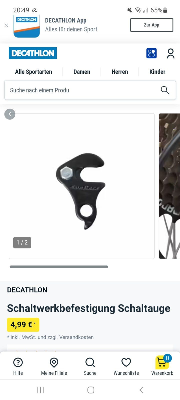

Geht das auch mit „normalen“ 7fach/8fach Schaltwerken?die alte Variante mit ans Hinterad klemmen?
Wo gibts sowas? Ich finde da nur so „Verlängerungen“ für große Ritzel?Ja, mittels eines Schaltwerkadapters.
Guck mal hier, Felix. Suchst / Meinst Du so etwas? Das ist von Decathlon. Gibt es für den Preis aber auch woanders. Ich hab sowas (auch von Sunrace) an meinem Liga, da war wohl mal das Schaltauge entfernt worden.Auch eine Deppenfrage : gibt es eine gute Lösung, um an einem Rahmen ohne Schaltauge ein Schaltwerk zu montieren?

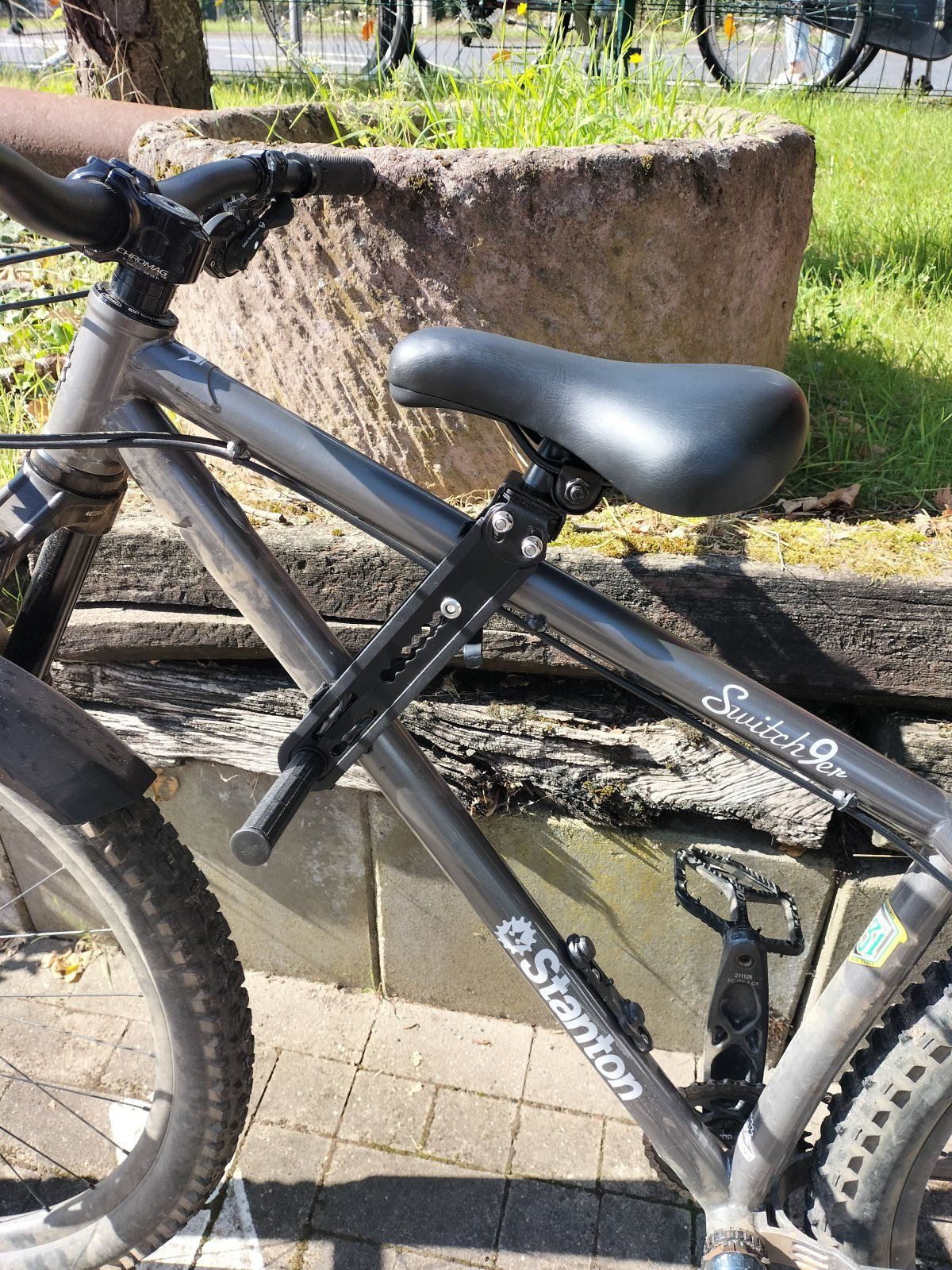

Ich käme vorne sitzend nicht mehr vernünftig an die Kurbel. Das ist eine schlechte Idee.Wie sicher ist dieses System ?Anhang anzeigen 1340060Anhang anzeigen 1340061

Ja danke!Guck mal hier, Felix. Suchst / Meinst Du so etwas? Das ist von Decathlon. Gibt es für den Preis aber auch woanders. Ich hab sowas (auch von Sunrace) an meinem Liga, da war wohl mal das Schaltauge entfernt worden.

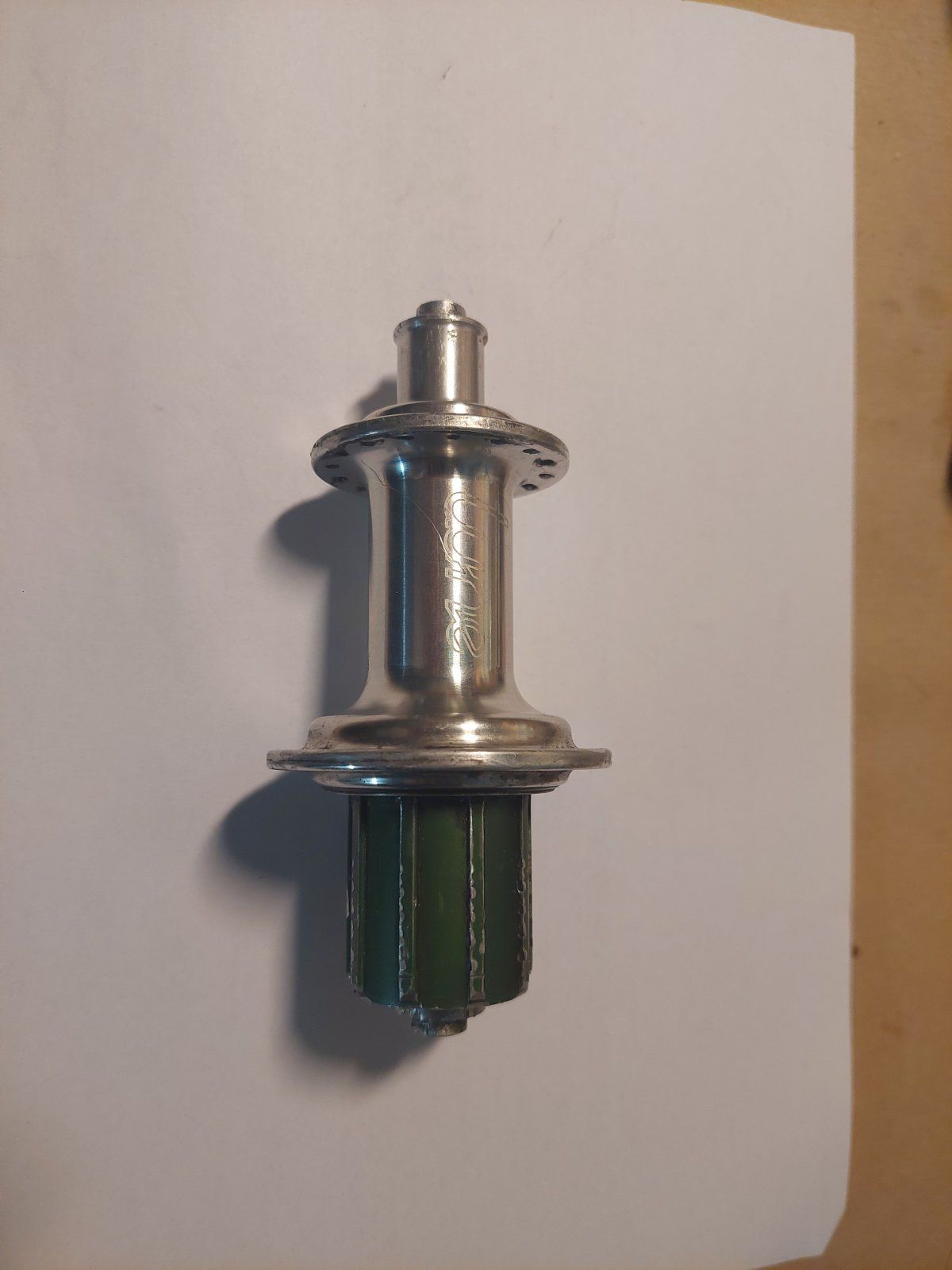

Sieht mir nach Tune Mag aus. Für Ersatzteile könnte man mal bei Christian Jenny anfragen. Hilfe gibt es sicherlich auch bei @ArStHallo zusammen,
was für eine Nabe ist das?
Hat jemand dafür eine Explosionszeichnung und bekomme ich dafür noch Ersatzteile?
Grüße
