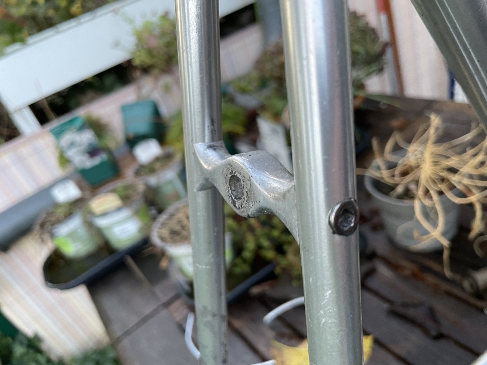

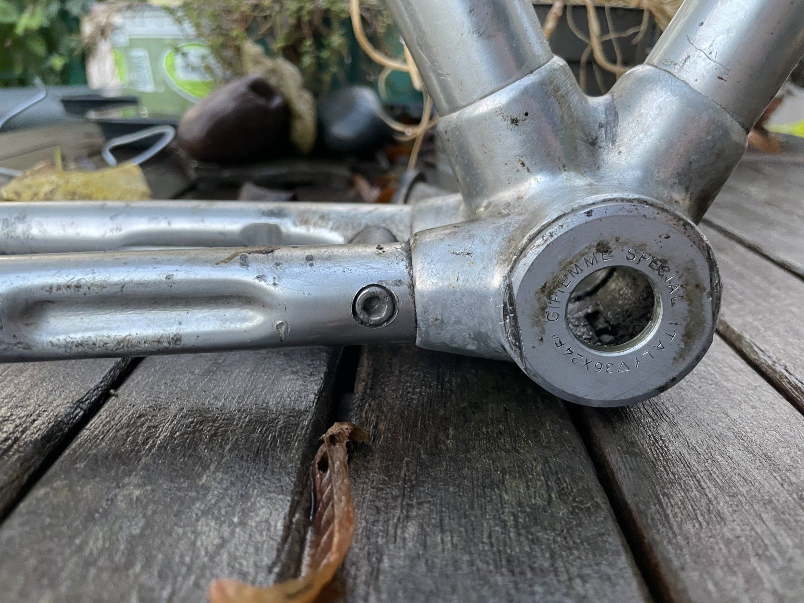

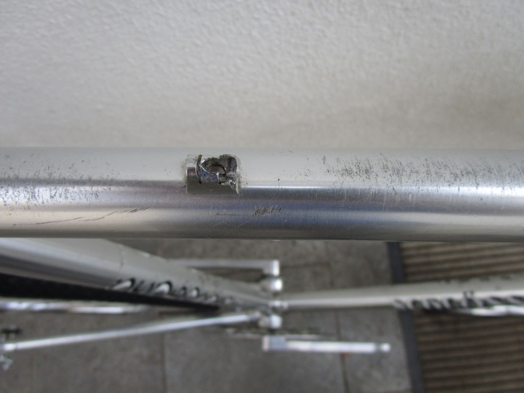

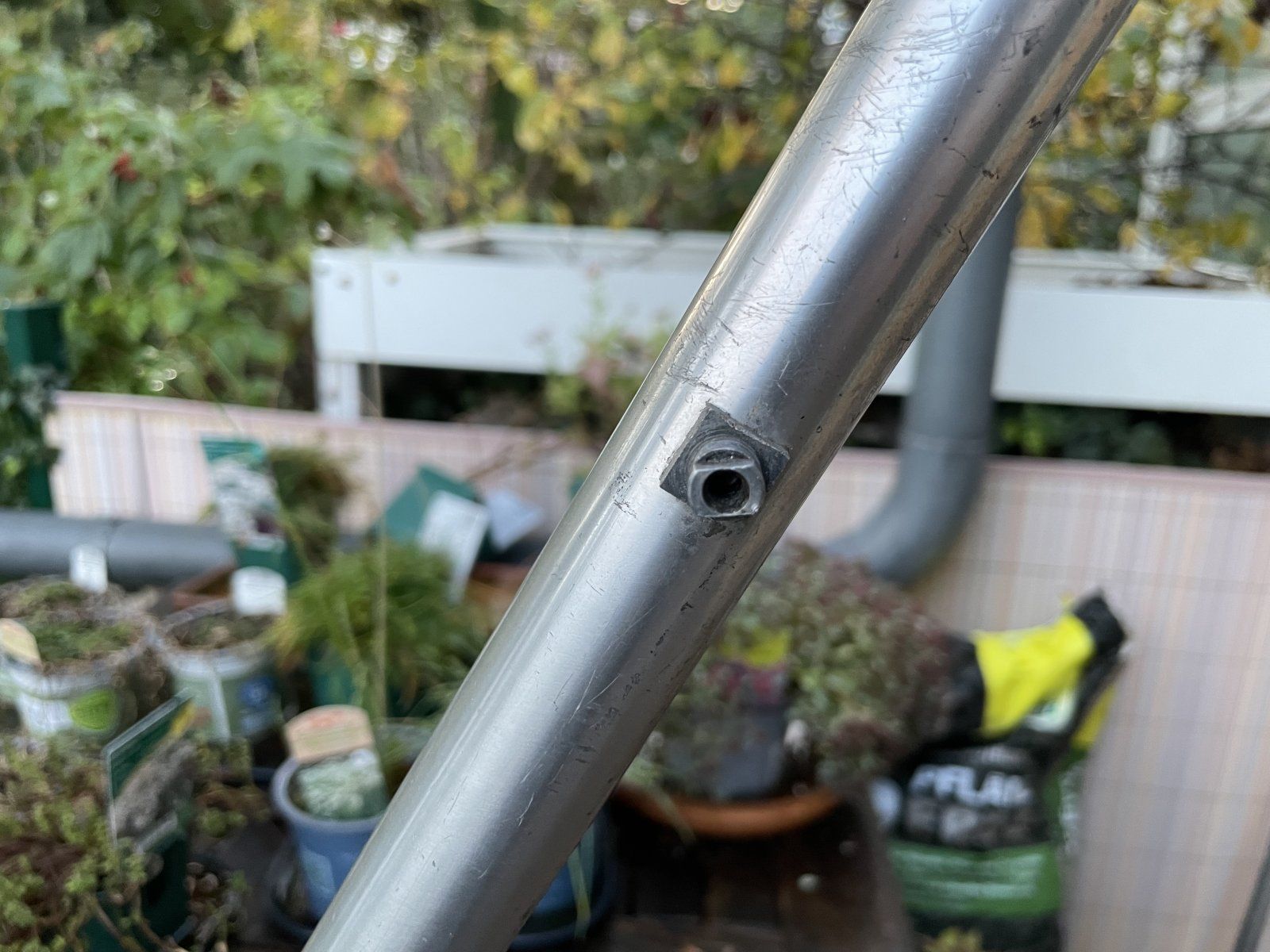

Ich habe hier einen kaputten Alan Rahmen stehen und ich wollte alle noch gebrauchen Teile noch runterkriegen, bevors Richtung Wertstoffhof geht.
Die Zugführungen habe ich easy runterbekommen, aber mit dem Bremssteg, den Schaltsockeln und dem Stück zwischen den Kettenstreben komm ich nicht weiter.
Hat jemand da Erfahrung mit und kann mir vielleicht Tipps geben, wie ich diese Teile am besten gelöst bekomme?
Anhang anzeigen 1343266Anhang anzeigen 1343267Anhang anzeigen 1343268
Einfach grob raussägen. Mit dem Rest kann sich der Käufer auseinandersetzen🤣😉.
