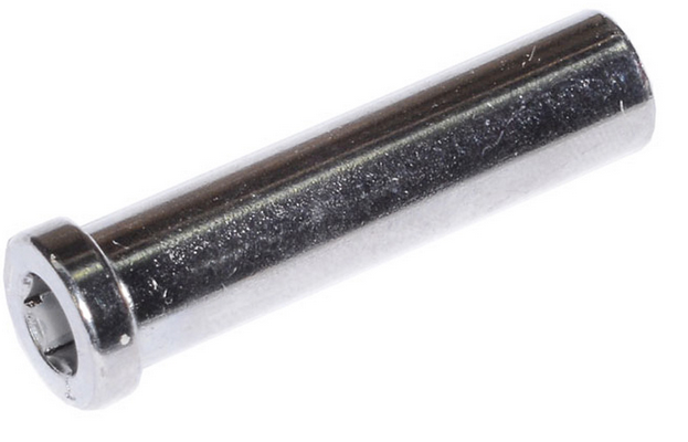

Bekommt man eine hintere Bremse mit kurzem Bolzen für die Befestigung mit Inbus Hülsenmutter mit einer ganz langen Inbus Mutter an der Gabel hinreichend fest?
Wahrscheinlich nicht, da der kleine Durchmesser für den Bolzen im vorderen Teil der Gabel u.U. länger ist als der kurze Gewindebolzen, sodass die Hülsenmutter garnicht greift.
Es gibt auch sehr lange Hülsenmuttern.
