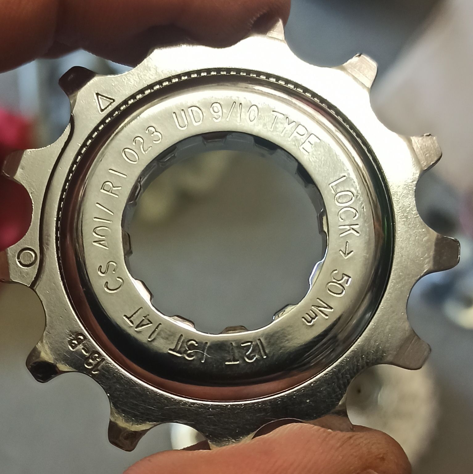

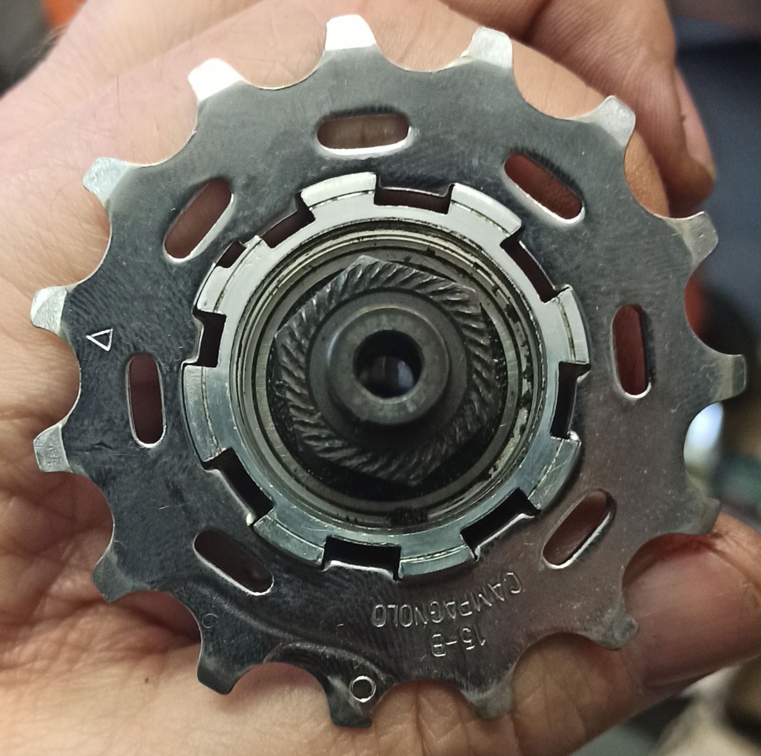

Hier jetzt die Bilder von 8-fach Exa Drive auf 9-fach Freikauf Körper. Es passt die Abschluss Mutter aber nicht, da braucht es 9-fach. Ob das mit dem AD passt 🤔
Mit ner 9-fach sollte es fest werden.

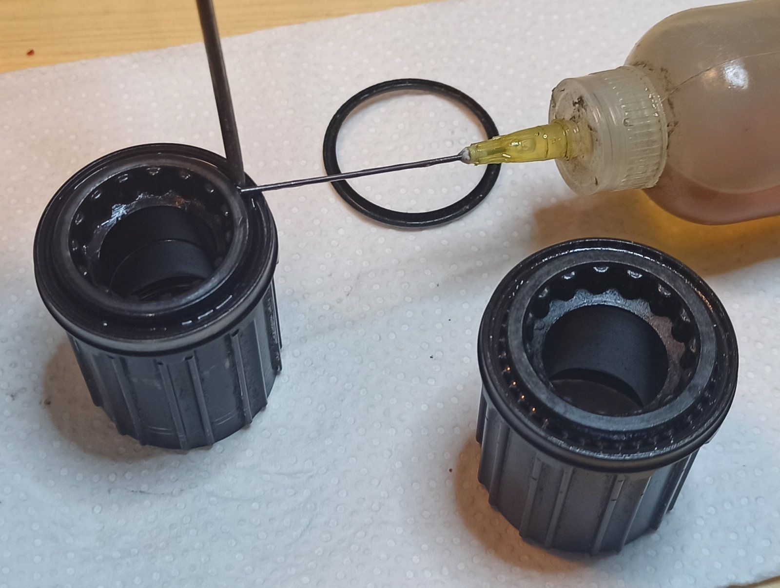

Da ist der Freilauf zu schwergängig. Wenn es ein Schraubkranz ist, kannst du ihn abziehen und von hinten Öl reinlaufen lassen. Ein paarmal in senkrechter Haltung durchdrehen, manchmal kommt dabei auf der anderen Seite etwas schmutzige Brühe raus. Das ist auch gut so. Beim Durchdrehen wirst du merken, wie der Kranz allmählich leichter läuft.
Bei einer Kassettennabe ist das ähnlich, du musst nur irgendwie das Öl in den Freilauf bekommen, das ist da etwas schwieriger.
Ich habe den Freilauf angeschraubt und man kann auch von hinten Öl rein bekommen.

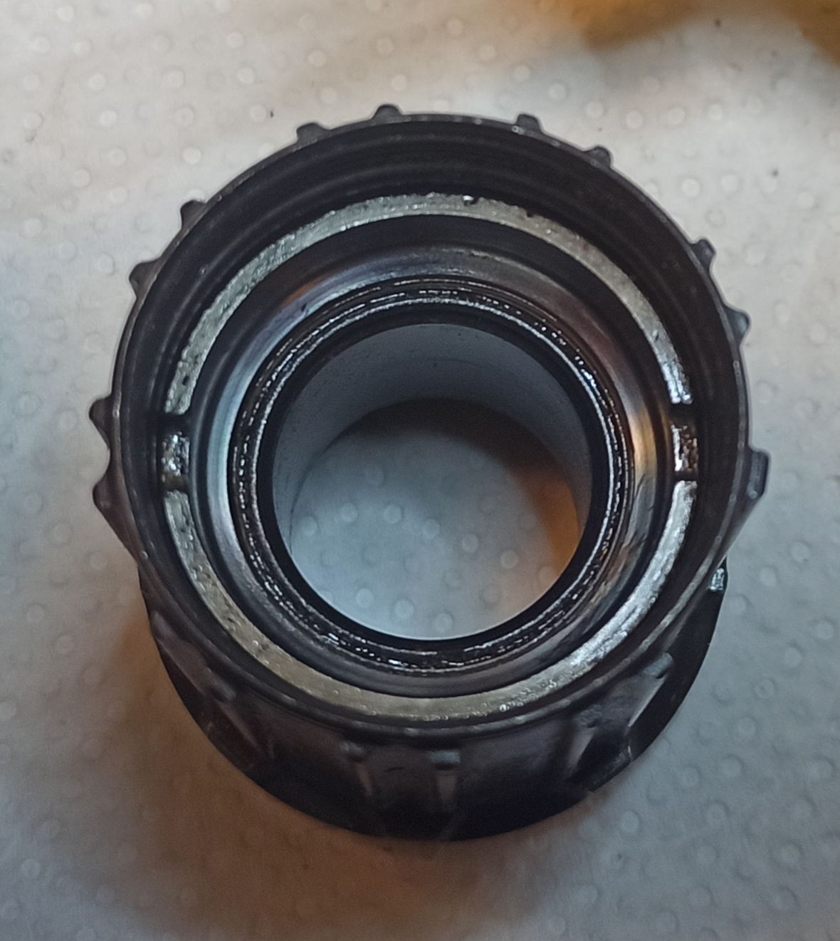

Daß bei einer XT wirklich der Freilauf schwergängig ist, ist eher selten. Meist schleift da eher was im Bereich des rechten Konus, Abdeckkappe, Schraube der Kassette...
Eventuell auch Schaltröllchen, aber dann müßte sich auch der Käfig etwas nach vorne ziehen beim Rückwärtsdrehen.
Ursache war die Dichtung im Freilauf zum Konus hin. Die war von mir falsch rum montiert. Die hat ein U-Profil und in der Nut läuft die Kappe von Konus. So hatte die Kappe halt geschliffen.
Das Abschlussritzel ist soweit kein Problem, hätte ich auch 10-fach da. Wenn ich das richtig verstehe, kann ich ja theoretisch immernoch einfach das 10-fach Abschlussritzel als "9." montieren und den Schaltwerkbegrenzer so einstellen, dass es das kleinste nicht ansteuert.
