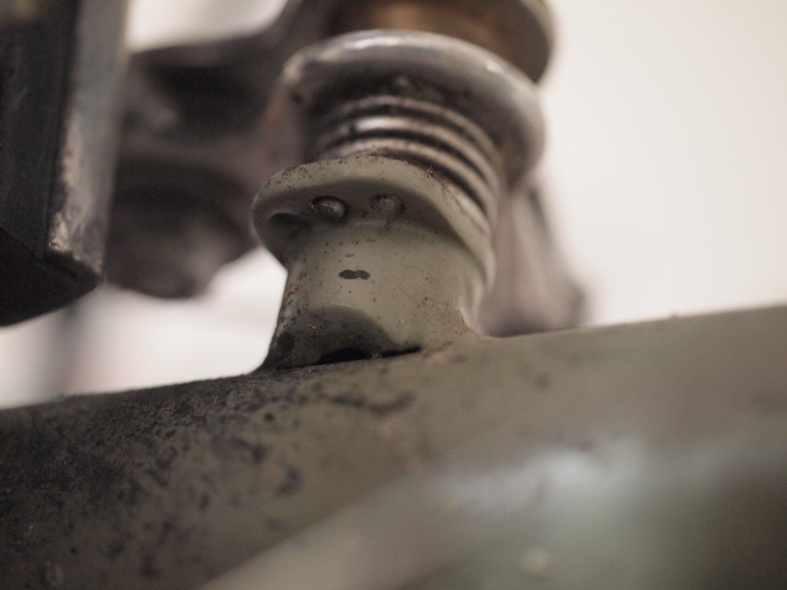

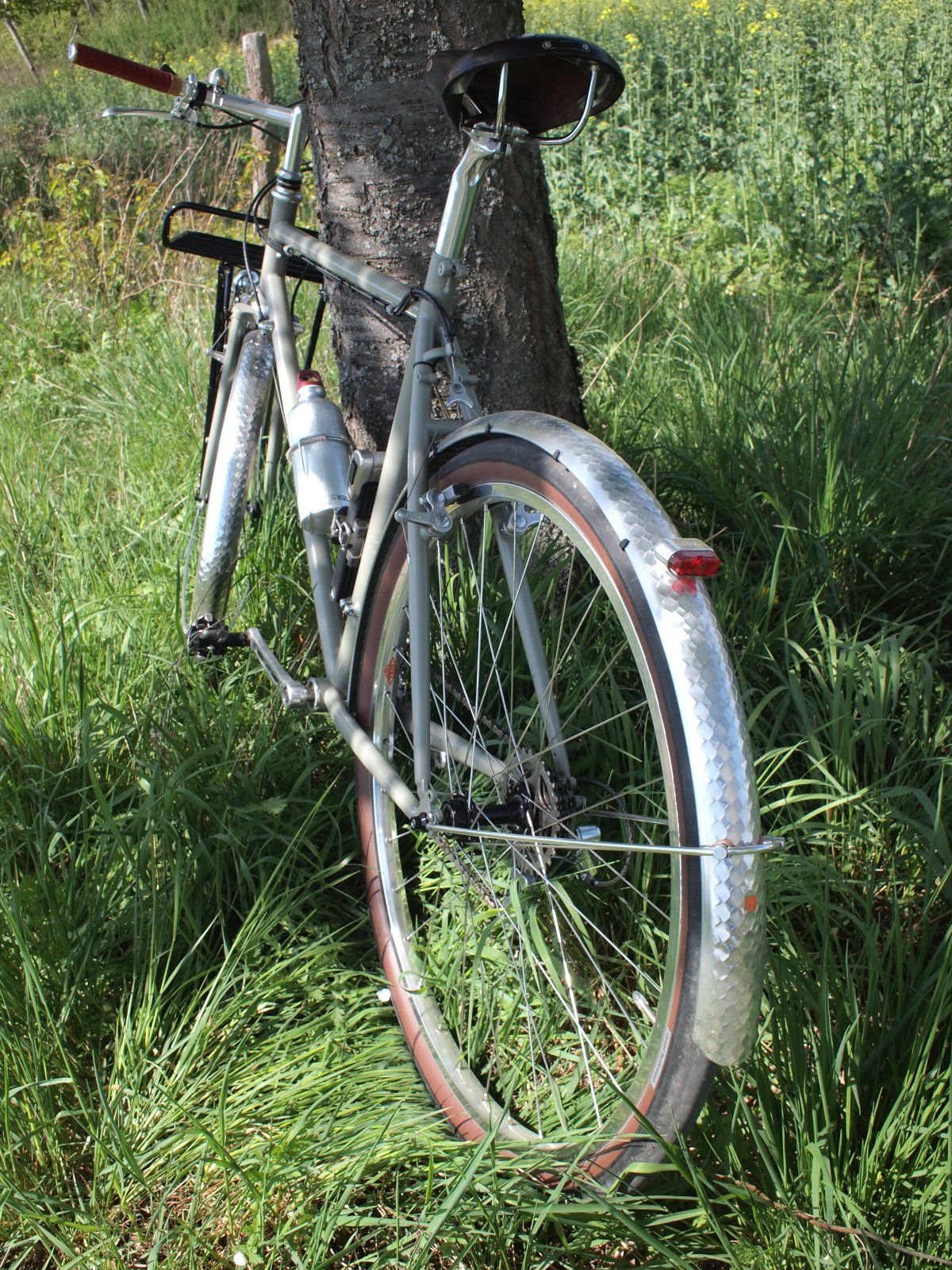

Evtl hat @Andreas P. Das schonmal getestet, oder gar montiert.
Zunächst danke für das Bild mit den drei Sockeln. :)
Dann fand ich Deinen Vorschlag eine gute Idee und habe gleich mal nachgesehen, ob ich das tatsächlich schon einmal so montiert habe.
Und siehe da, an meinem Soma Rando ist das der Fall. :D
Passt. :daumen:
Ob die Canti-Sockel an diesem Rahmen, denen von Shimano aus den 90er Jahren ähneln (oder gar identisch sind), kann ich nicht sagen (der Rahmen stammt aus 2013), hier funktioniert es auf jeden Fall.
An Deiner Stelle würde ich es einfach mal ausprobieren.

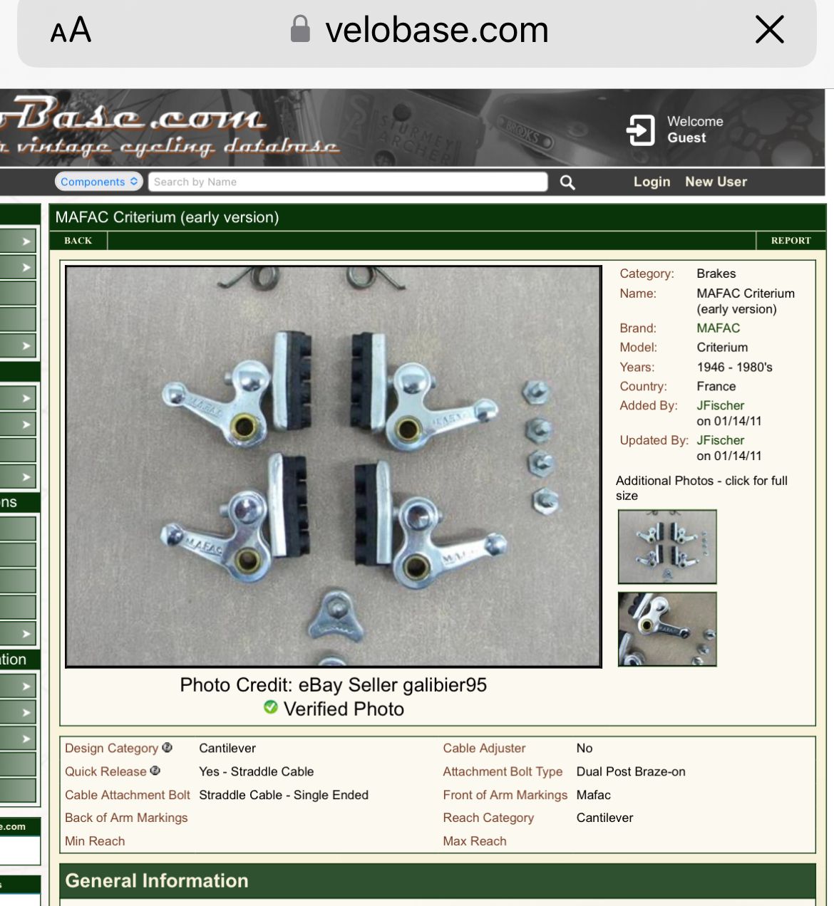

Vorsicht! Der Mafac-Sockel ist für die Direktbefestigung der MZB. Cantisockel sind länger, auch für Mafac.
Daher passen die Bremsarme auf Standard-Cantisockel.
Obs vom Abstand her passt, ist eine andere Frage.
Passt. :daumen:
(Foto versuche ich nachzuliefern)
Ja gern. Ein Kumpel fragte und ich habe sein Rad nicht zum Probieren hier.
Das stimmt, in dem Bild was ich gepostet habe,ist der Sockel mit dem losen Blech für die Federaufnahme der MZB.
Passt. :daumen:

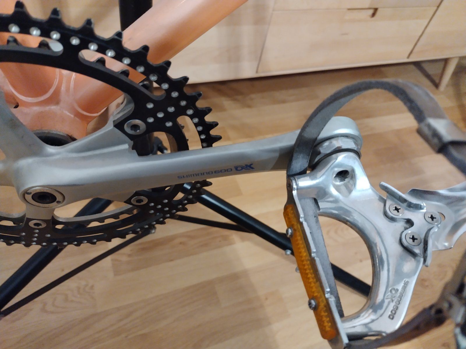

Gehen die 600AX Pedale "normal" raus?
Oder muss ich da irgendwas spezielles machen?

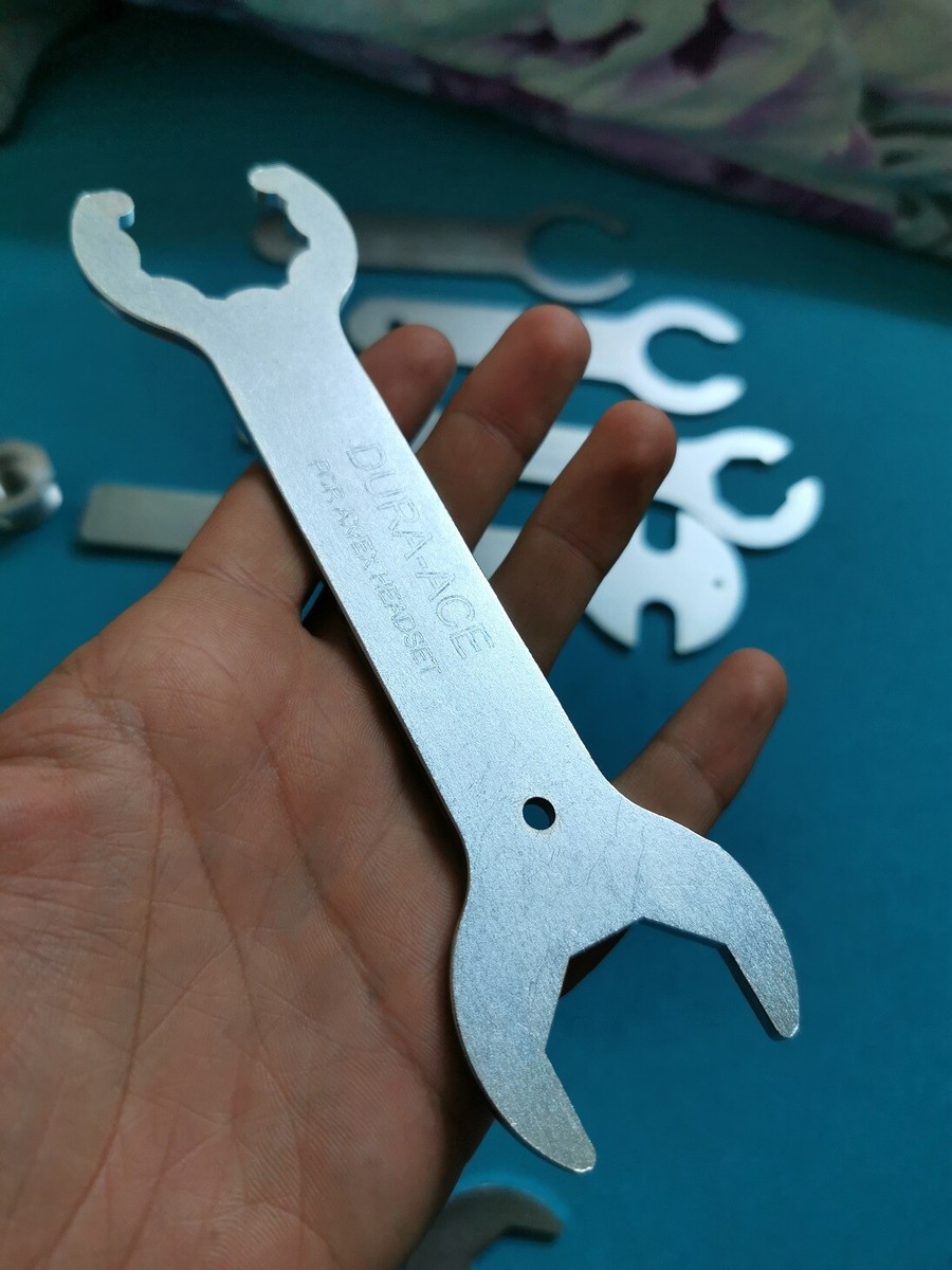

Ah dieses
(Quelle: https://i.ebayimg.com/images/g/J6oAAOSwrk5fRS9Z/s-l1200.jpg)
Aber da kann ich ja notfalls auch einen einstellbaren Schlüssel für verwenden, oder?
Und dann rechtes Pedal linksherum lösen und Linkes rechtsherum und gut?!
Ich habe schon all mein Wissen um die DD Pedale preisgegeben. @roykoeln hat zumindest schonmal dran geschraubt.
Warum willst du sie denn entfernen? Die Kombination sieht doch noch frisch aus und andere Pedale passen nur mit Adapter.
