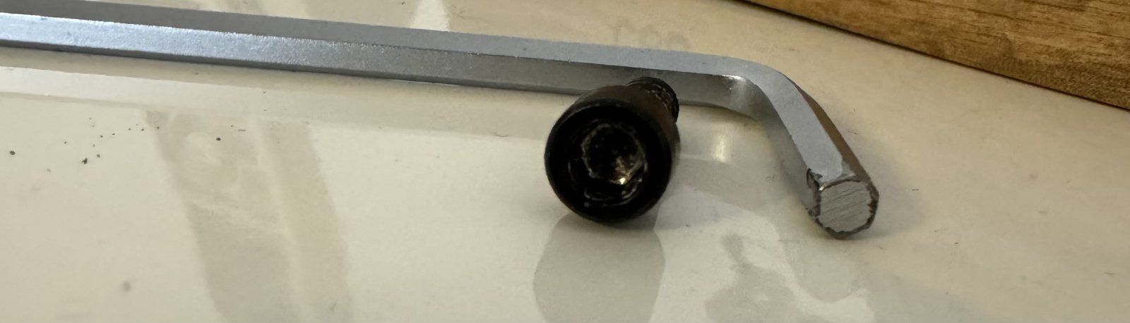

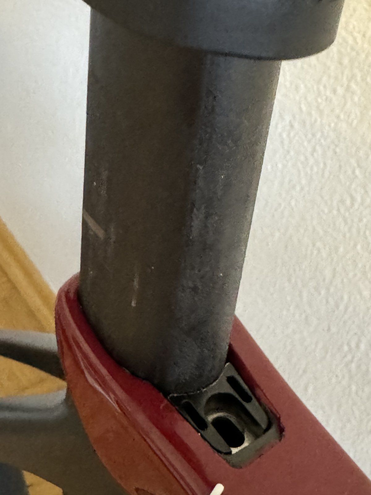

Hallo zusammen,
kurze Frage, was würdet ihr mir hier empfehlen?
Ausgangslage:
Sattelstütze knarzt leicht und senkt sich manchmal ganz leicht, obwohl ich dies Imbusschraube fest gezogen habe.
  • Carbonpaste auf die Sattelstütze rings rum leicht auftragen?
  • wie fest würdet ihr die kleine Schraube anziehen? Nach fest kommt, dass der Kopf ausgenudelt wird?
Danke!
