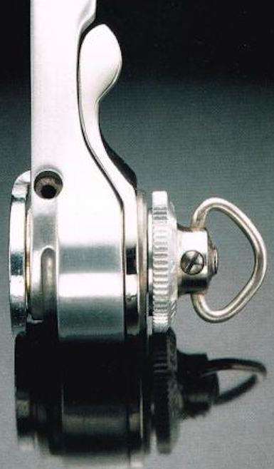

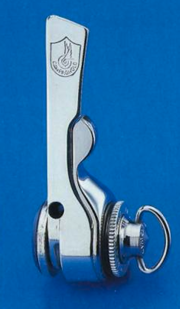

Montage wie auf der Explosionszeichnung abgebildet ist klar. Teil Nr. 2, der D-Ring Adjustor, ist allerdings mit Teil Nr.7 fest über eine Fixierschraube (winzige Madenschraube) verbunden.
Es gab aber auch relativ schnell den D-Ring Adj. ohne
diese Madenschraube.
