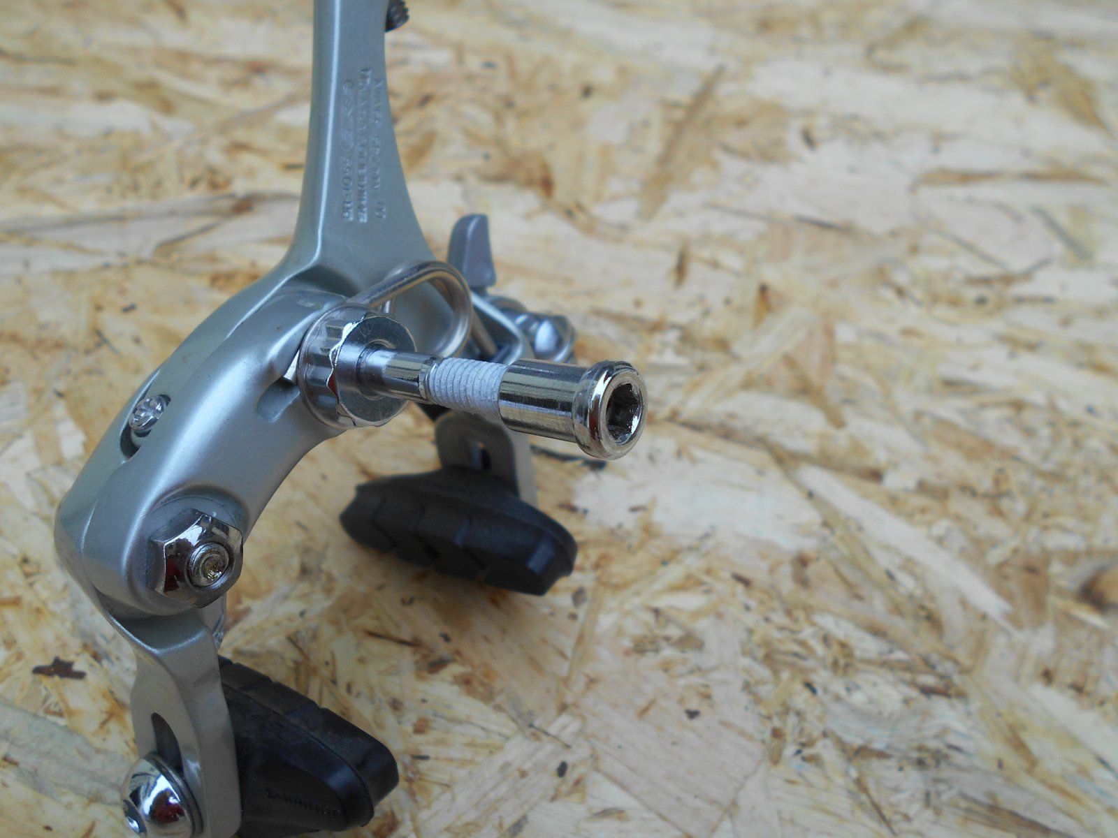

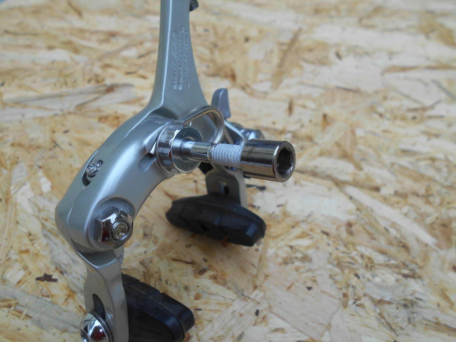

GuckstDu....
Was ist das denn für ein Rahmen den Du da hast?
Der Veloce ist jetzt auch nicht unbedingt der Hit,
lag im Camparegal bei der Bückware.

GuckstDu....
DER gezeigte Veloce kann es ja nicht sein,den kenne ich natürlich und der sollte eine ähnliche Bauhöhe haben wie ein Chorus oder C Record,sprich zumindest grösser 40 mm

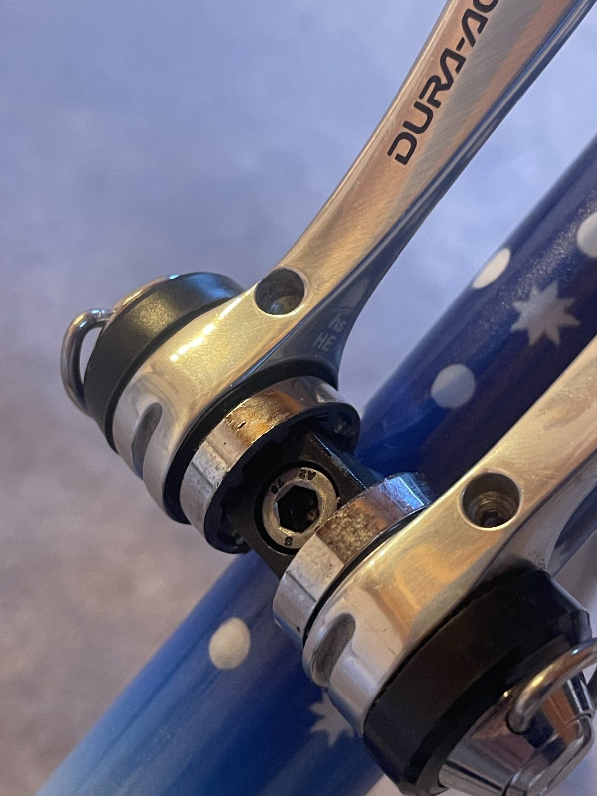

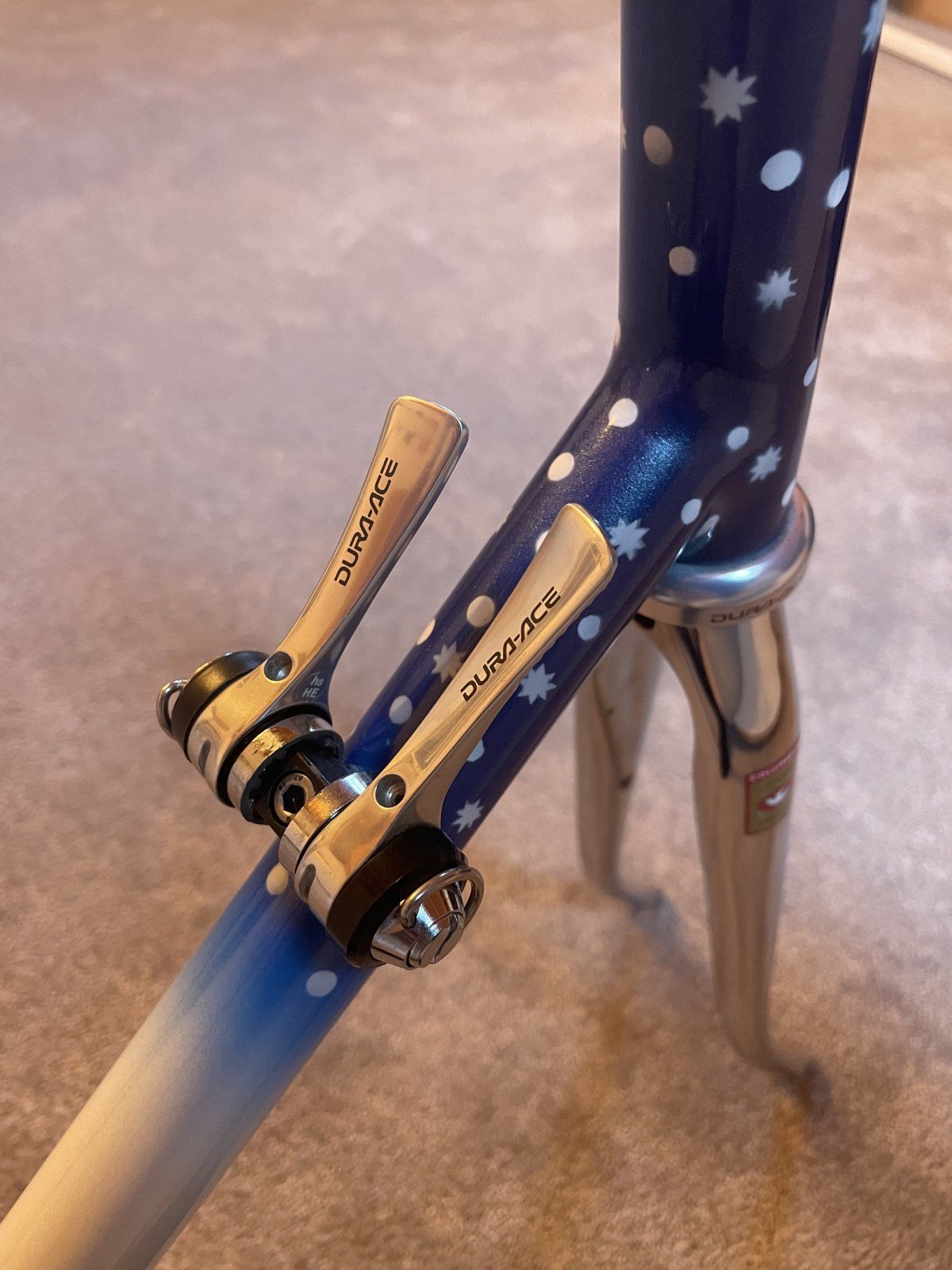

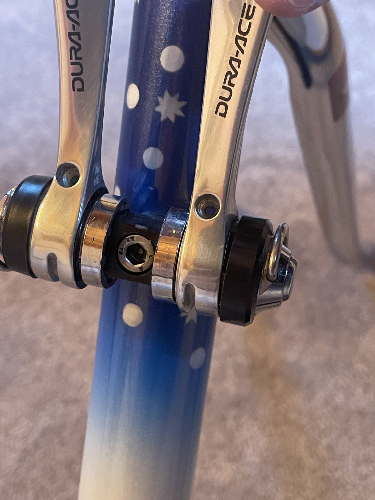

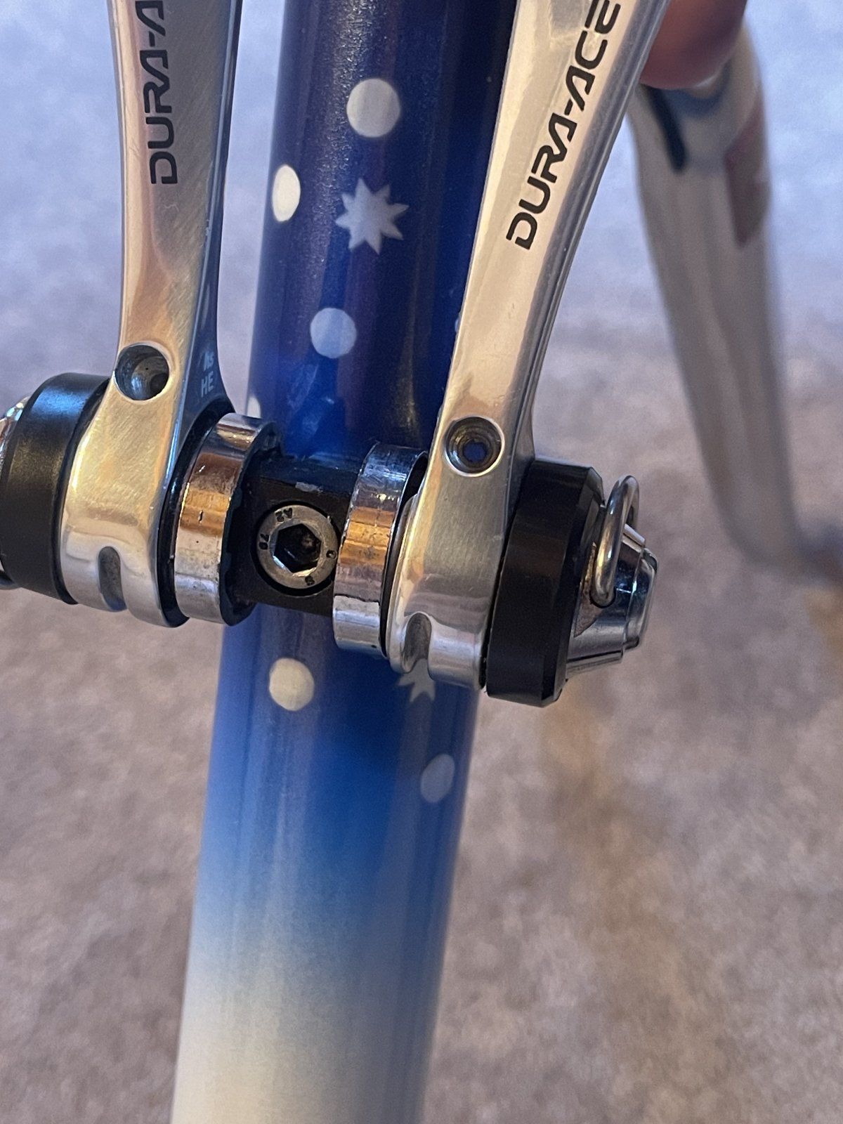

Meine Schalthebel haben Spiel nach rechts und links und die Sockel wackeln auch, obwohl alles fest genug (denke ich zumindest) angezogen ist. Woran kann das liegen? Gibt es „Unterlegscheiben“?
Weniger eine Frage für mich, als für eine Kollegin:
Ich meinte zu ihr, dass sie doch gar nicht mehr schalten könnte, doch sie meint, dass es gut funktionieren würde.
