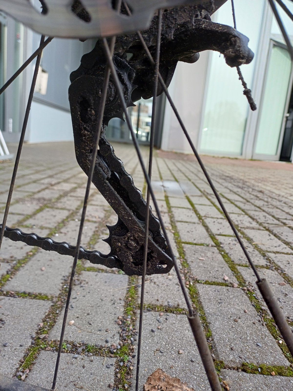

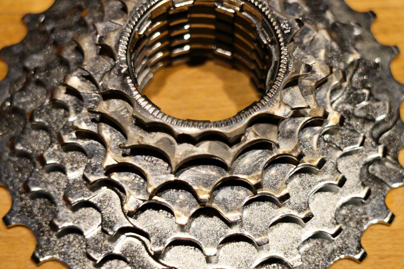

...vorne wird offensichtlich gar nicht mehr geschaltet und hinten eingeschränkt.
Zwei Grundeinstellungen:
A man hält alles innerhalb der Verschleißgrenze und wechselt rechtzeitig Bauteile
B mann/frau fährt alles bis zum bitteren Ende und wechselt dann komplett

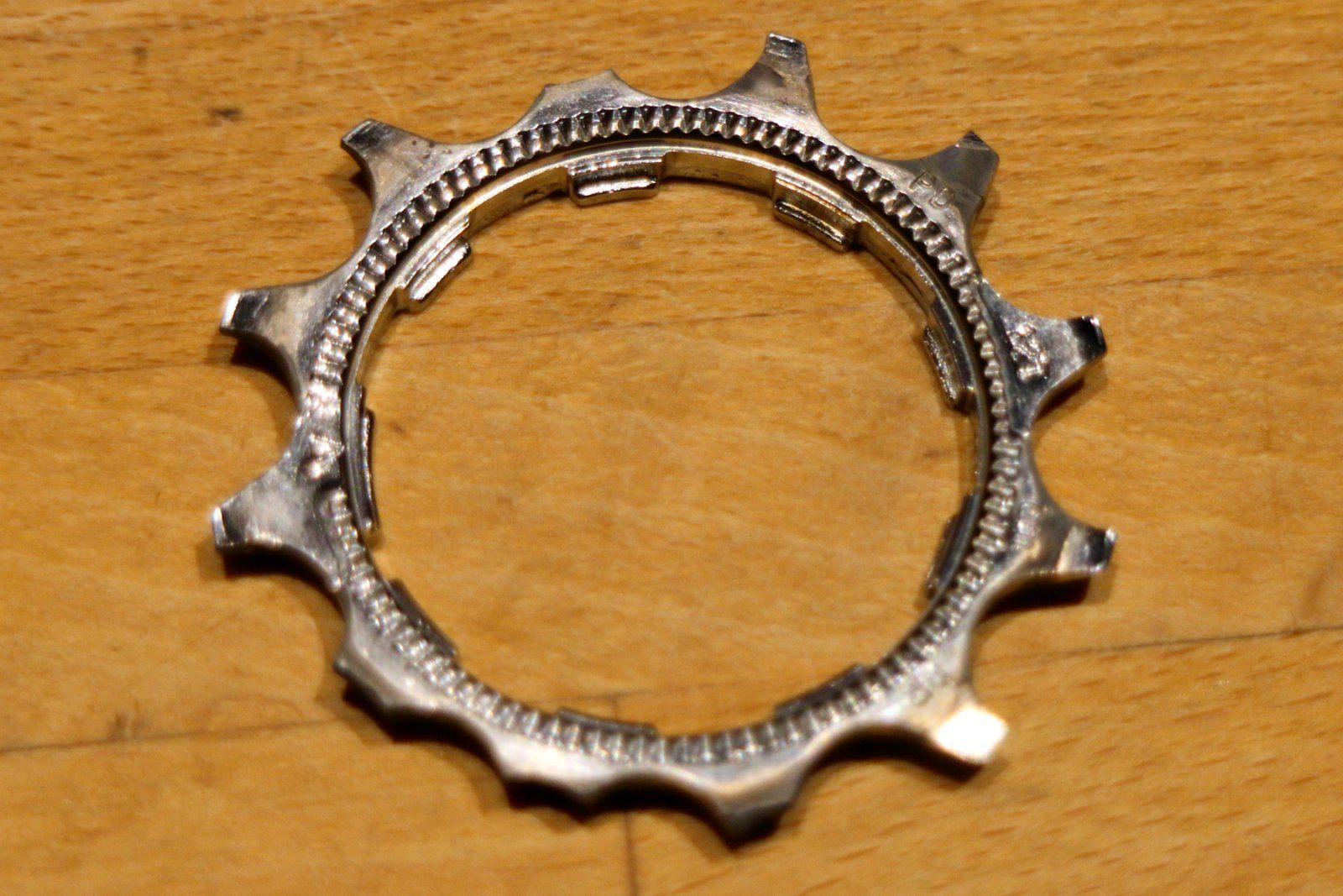

Kette messen, Kettenblatt und Röllchen neu. Wenn Kette durch ist, Kassette auch neu.
Es wurde nach der Methode, viel hilft viel verfahren. Immer schön die Kette Fetten, da bleibt dann so schön der Dreck haften und der Verschleiß schreitet schneller voran.
Letztlich bin ich "froh", dass sich meine Befürchtung bewahrheitet hat. Mehr als einmal anprechen werde ich es nicht, die Kollegin ist alt genug.
PS: und ich bin froh, für die dreckige Jahreszeit das passende Rad zu haben, wo die Kette nicht so exponiert platziert ist.
Danke für die Einschätzungen.
Es gibt schlimmeres. Auch diese Teile hier haben sich noch schalten lassen.
So sah meine Zugmaschine für die Kinderkutsche nach ca. 6 Jahren Dauernutzung auf Feldwegen bei jedem Wetter an jedem Tag aus. Das geht schon, tut aber dem Auge weh. In dem Zustand kann man das fahren, bis die Kette überspringt. Dann kompletten Antrieb tauschen.

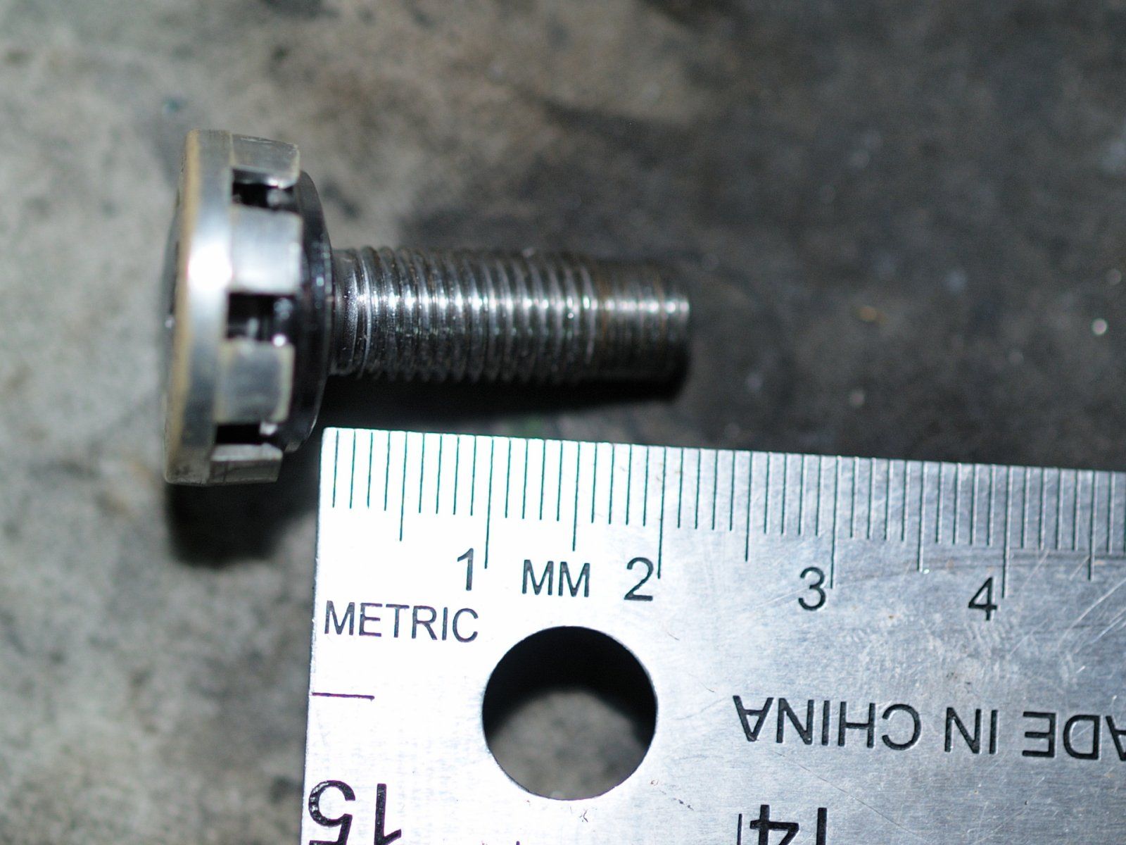

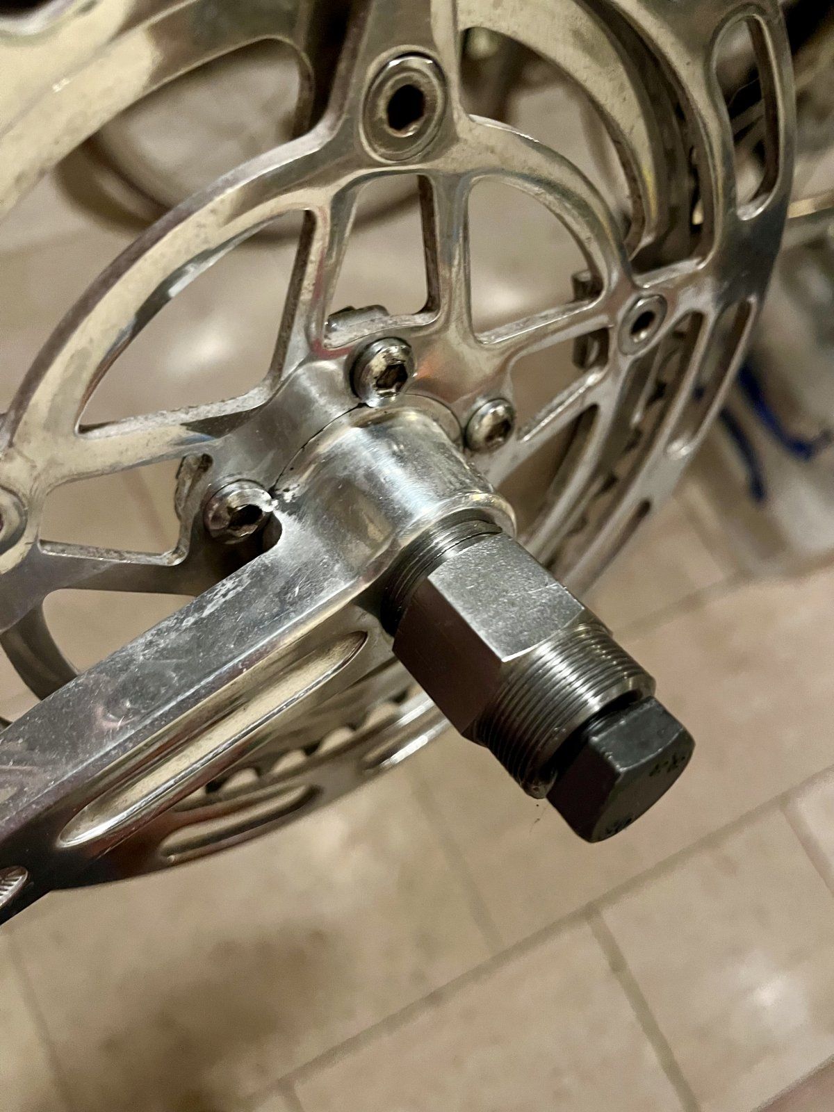

Wie man deutlich sieht, ist diese Campa Kurbelschraube am Hintern.
Jetzt die Frage an Experten: Warum ist sie viel länger als die üblichen Kurbelschrauben? Ich habe mal eine "normale" Kurbelschraube reingedreht und würde sagen: passt! Aber einen guten Grund dafür muss es doch geben?
Da hat Campa die Philosophie, das der Vierkant der Achse sehr lang von der Vorspannung der extralangen Kurbelschraube unterstützt werden soll.

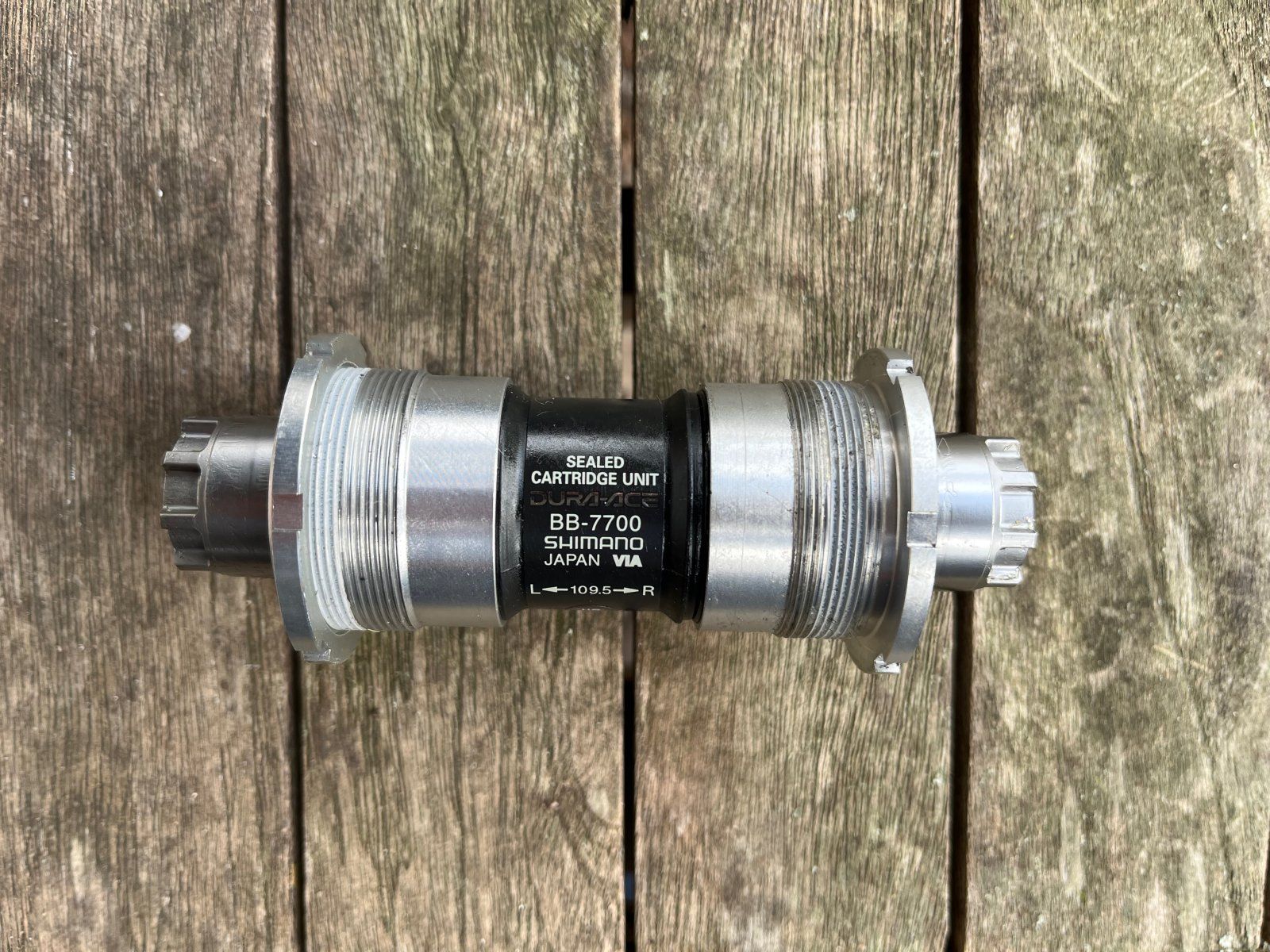

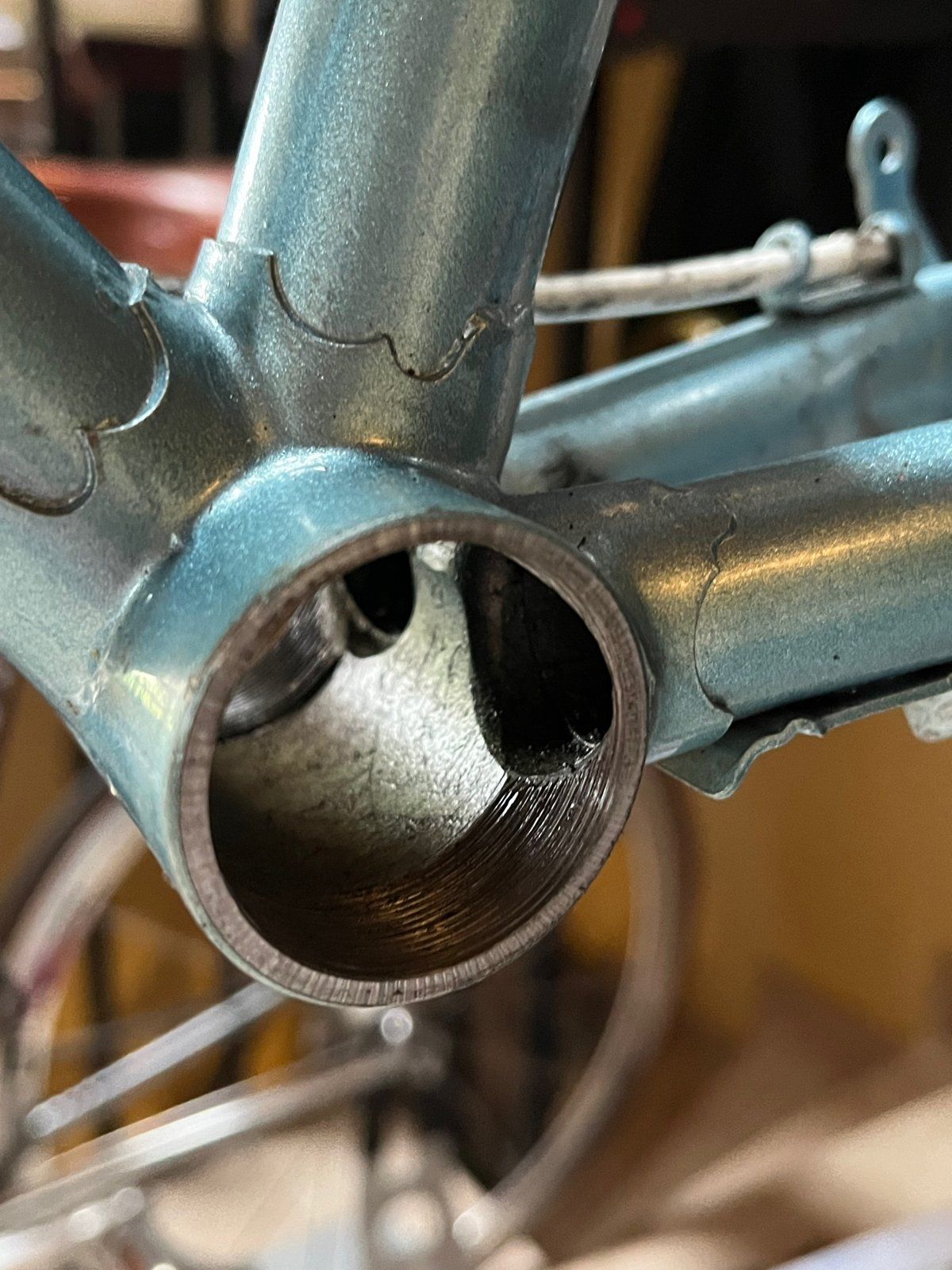

Ich bin dabei, bei einem Rad das Innenlager zu tauschen. Die Gewinde und die Stirnseiten des Gehäuses habe ich nachgeschnitten. Die alten Lagerwinde drehen sich leicht hinein.
Die neuen Gewinde des Dura-Acer BB-7700 drehen sich so nach ein paar Umdrehungen schwer, dass ich sie per Hand nicht ganz hineingedreht bekomme. Ist das normal?
