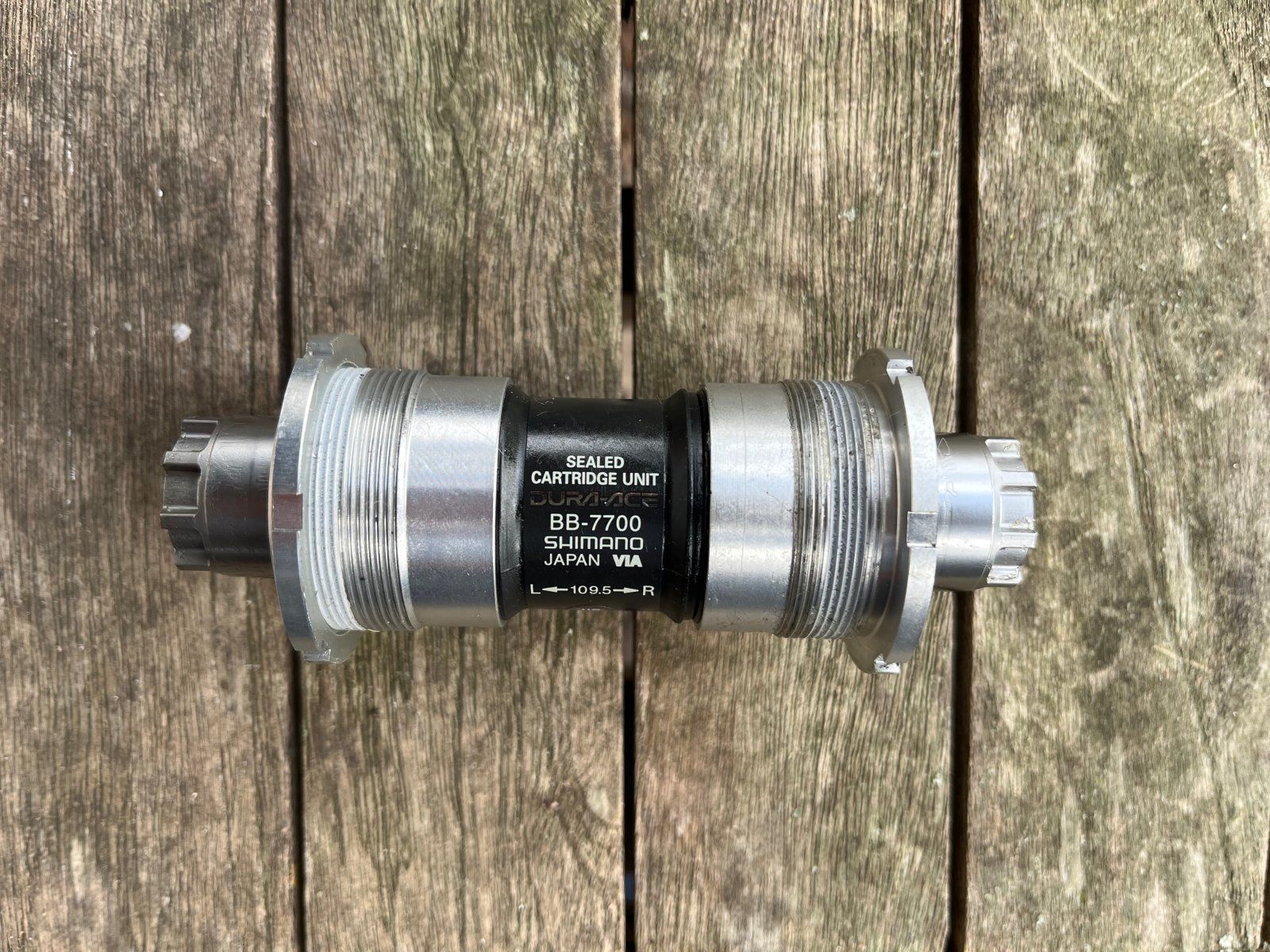

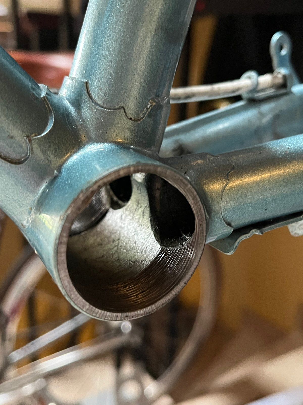

Ich bin dabei, bei einem Rad das Innenlager zu tauschen. Die Gewinde und die Stirnseiten des Gehäuses habe ich nachgeschnitten. Die alten Lagerwinde drehen sich leicht hinein.
Die neuen Gewinde des Dura-Acer BB-7700 drehen sich so nach ein paar Umdrehungen schwer, dass ich sie per Hand nicht ganz hineingedreht bekomme. Ist das normal?
Eventuell reicht das Gewinde im Gehäuse nicht weit genug hinein. Könnte man aber nachmessen ob die Schalen mehr Gewinde haben als das Gehäuse.

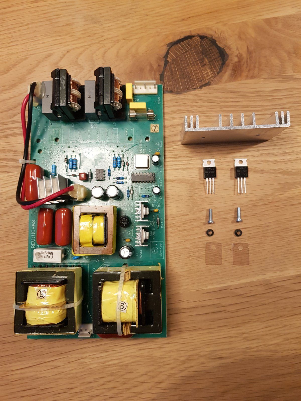

Interessant wäre ein Bild von oben, von den Kühlkörpern!
Es wird nur einer sein an dem beide FETs festgeschraubt sind. Darum sind die ja isoliert. Bei zweien wäre es ja nicht nötig ;).
Manchmal sieht man da komische Sachen. Anscheinend ist da ja die Kühlung nicht ausreichend, wenn der Plastikring schmilzt. Eventuell könnte man 2 einzelne Kühlkörper verbauen, ohne die Plastikfolie, die isoliert ja eher…
Also, mit Hand komplett reingedreht bekomme ich Lagerschalen niemals!

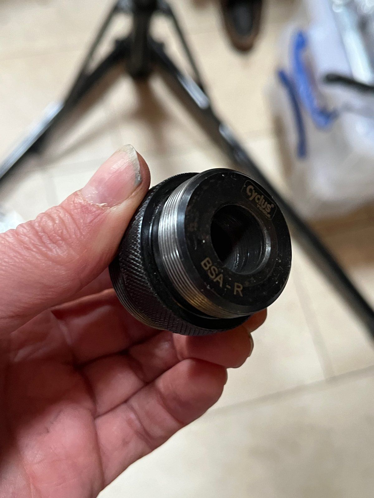

Diese Gegenhalterbuchsen mit Gewinde (für den Gewindeschneider) drehe ich aber mühelos per Hand in das Tretlagergehäuse ein.Anhang anzeigen 1399118
Gewinde sind ja so eine spezielle Sache 🙄
Innengewinde sind meist am äußeren Rad der Toleranz , Außengewinde am inneren Toleranzbereich gefertigt , das muss ja immer zusammenpassen , wenn man 2Teile zusammendreht ohne fest zu ziehen spürt man etwas lose dazwischen , erst das anziehen sorgt für den festen Sitz .
Um sicherzustellen das sich nichts im Betrieb wird an kritischen Stellen entweder eine mechanisch Sicherung verwendet (Federringe, Stoppmuter etc .) oder ein Schraubensicherungsmittel verwendet .
Das ist aber i.d.R. flüssig , deshalb verwenden Hersteller gerne eine festwerdende Variante bei Handelsteilen um vorzubeugen , und das klemmt natürlich schon bei der Montage etwas .
Wo ist da deine Sorge ?
