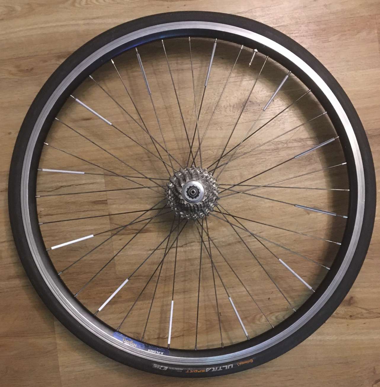

Hallo liebes Forum,
ich möchte ein Rad neu einspeichen.
Felge: Mavic A719, 36-Loch
Nabe: Shimano 105 FH-R7000
Speiche: DT Swiss Champion 2mm
Ich habe zwei Fragen dazu:
1. Ich stelle mir die Frage, ob ich die Speichen 2-fach oder 3-fach gekreuzt verbauen soll. Hintergrund ist, daß ich einen neuen alten Stahlrahmen habe und dieser nur 130mm Hinterbaubreite hat - alle meine Räder hatten bisher 135mm. Alle meine Räder waren bisher 2-fach gekreut. Auch wenn ich im Fahrradschuppen schaue, dann sind alle 28er Räder 2-fach gekreuzt.
Was wäre Euer Rat? 2-fach oder 3-fach? Ich wiege leider 130kg. Wenn ich Euch sage, daß ich mit 36-Loch-Felgen, 2-fach-Kreuzung und 2mm Stahlspeichen niemals Probleme hatte: "Never touch a running System", ändert das etwas?
2. Ich nutzte den Speichenrechner auf sapim punkt be. Dieser errechnet mir 293mm /291mm (Schirm/Kranz) Speichenlänge bei 3-fach Kreuzung. Ist das ein guter Ansatz? Erscheinen die Längen valide? Wie bestimmen die Profis die Speichenlänge?
(Meine Daten sind 130mm Nabenbreite, 46mm Abstand zum Zahnkranz rechts; 27mm links, Lochkreisdurchmesser 44mm links, 45mm rechts, 594,4mm Innendurchmesser, 4mm Felgenbodenhöhe)
Viele Grüße,
Michael

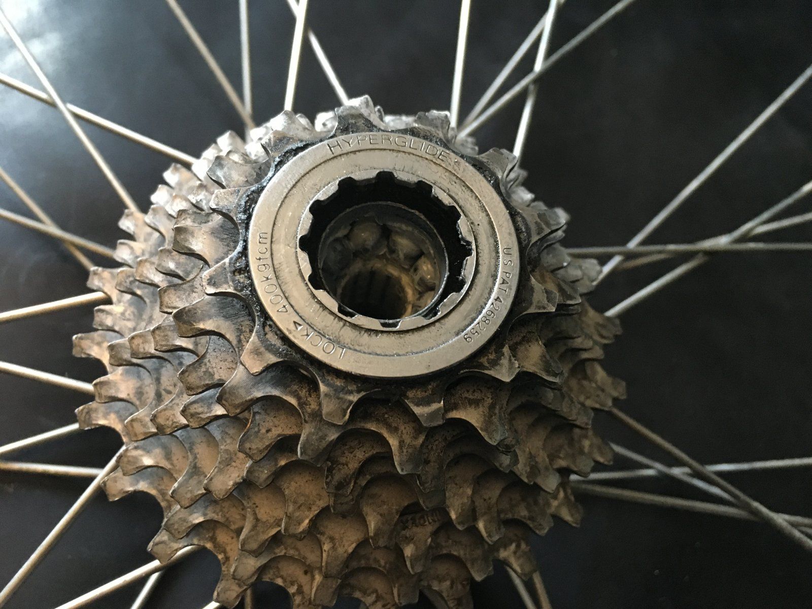

Hi
Ich habe an allen meinen Rädern (1950s) Schraubkränze…… bei diesem Hydroglide nicht-Schraubkranz habe ich dieses „Spiel“ bemerkt ! Wie ziehe ich diesen fest oder ist dieses „Spiel“ Bewegbarkeit normal ?
Siehe Video
Danke

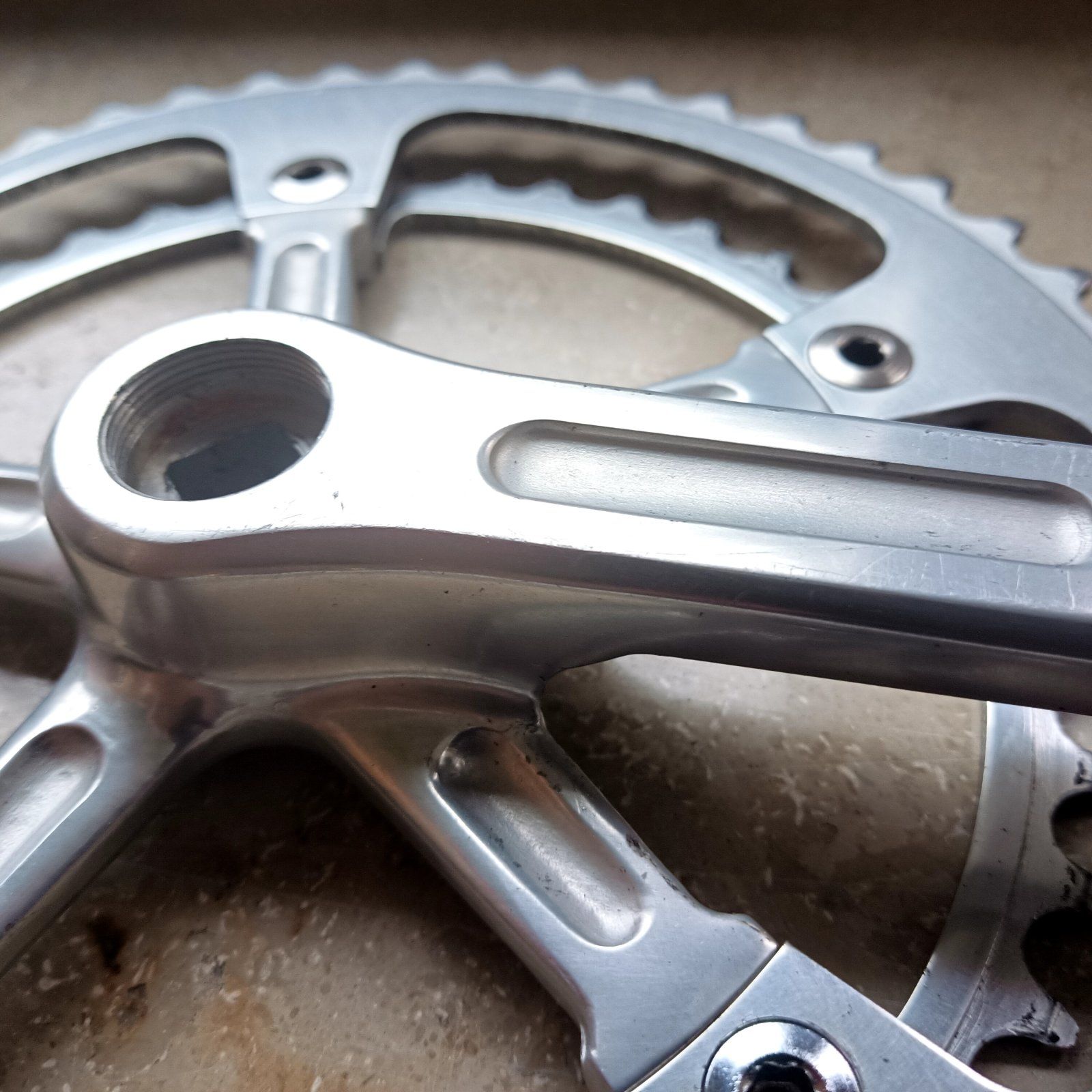

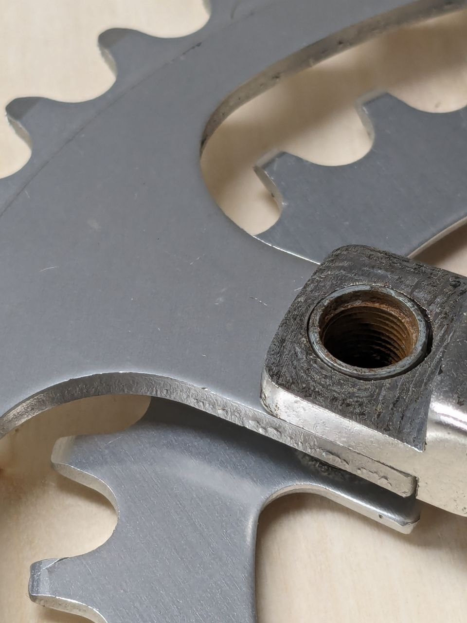

Auf der Suche nach NOS-Kettenblättern für eine Stronglight 100 Dreifachkurbel stoße ich immer wieder auf Kettenblätter, die an den Befestigungsbohrungen keine Senkung für die Kettenblattschrauben aufweisen. Meine originalen Stronglight-Blätter haben eine solche Senkung. Ein Beispiel für eine Kurbel, bei der die Schraubenköpfe aufsitzen und nicht in einer Senkung, ist hier zu finden bei Studiobrisant, ein Beispiel für ein solches NOS-Kettenblatt hier bei cicli berlinetta.
Kann ich diese Kettenblätter verwenden? Die Senkung selbst zu machen scheitert eher daran, daß 12mm-Flachsenker eine ausgestorbene Spezies zu sein scheinen. Nachdem die Verschraubung ja auf Klemmung und nicht auf Scherung belastet wird, sollte das technisch kein Problem sein - aber im Zweifel müsste ich die fehlende Senkung mit längeren Kettenblatthülsen ausgleichen, oder? Etwaige Unterschiede in der Kettenblattdicke ließen sich ja ggf. durch Beilagscheiben beseitigen?

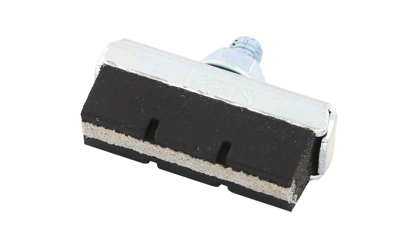

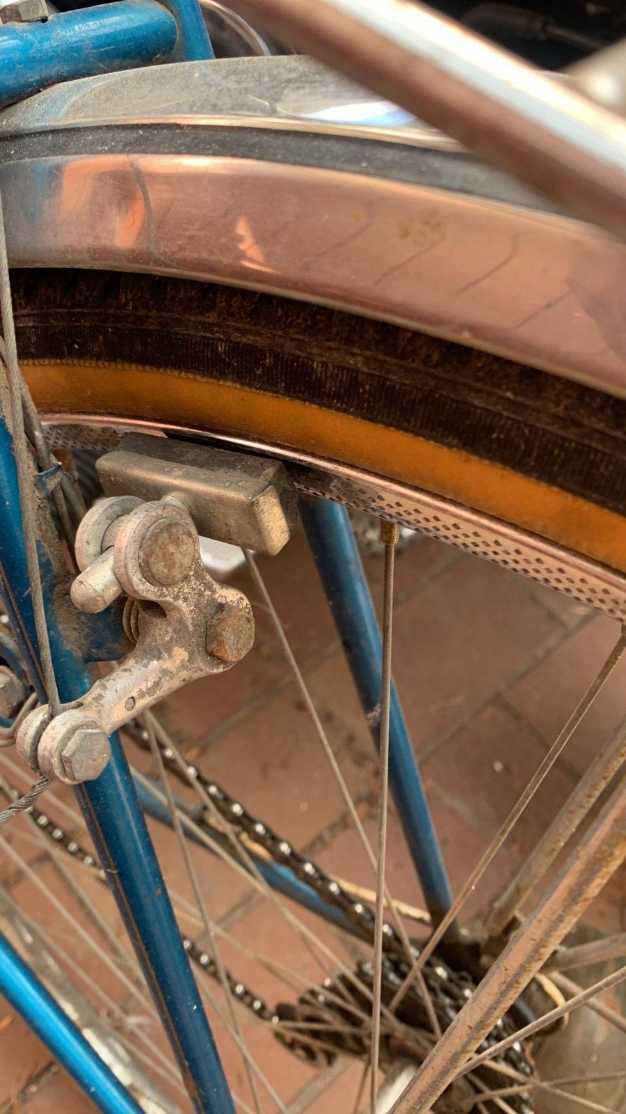

Gibt es für derartige Cantis noch Bremsbeläge die für STAHLfelgen gedacht bzw. weich genug sind um damit vernünftige Bremsleistung zu bekommen?
Für Rennradbremsen gibt es sowas, siehe nächstes Bild:

Sowas habe ich letztens gekauft.
Sind halt vom Design eher moderner..
Wie gut sie bremsen habe ich noch nicht probiert.
Kann dir gerne 1 oder 2 Pärchen schicken.
Das macht rein gar nichts. Eine etwaige Einsenkung hilft halt bei der Zuordnung, ob das Kettenblatt auf der inneren oder äußeren Position montiert wird. Und bei einer Kurbel mit drei Kettenblättern kann die Kette beim Schalten vom kleinen aufs mittlere Blatt evtl. an nicht eingesenkten Kettenblattmuttern hängen bleiben.
Hier gäbe es auch dünne Kettenblattspacer, um fehlende Kettenblattdicke auszugleichen:
https://www.fahrradteile-shop.eu/kurbel-kleinteile/cid/131
Folgefrage - mangels Einsenkung wird die Kombination Kettenblattschraube - Kettenblattmutter (-hülse) zu kurz. Zum Auflegen des dritten Kettenblattes sind nur noch 0,7mm der Hülse verfügbar; finde ich grenzwertig knapp, und die Schraube wird nur noch knapp 2mm tief greifen, auch nicht ausreichend. Ich bräuchte Muttern (Außendurchmesser 10mm) mit einer Nettolänge (also ohne Kopf gemessen) von 15mm und passende Schrauben in Silber; hat jemand eine Bezugsquelle? Vielleicht suche ich nur mit den falschen Begriffen? Das Bild ist nur ein schnell zusammengelegtes Beispiel - so verrostete Hülsen würde ich nicht verschrauben... :) Danke und Grüße; Chris

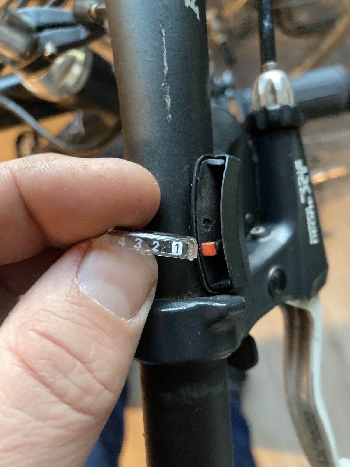

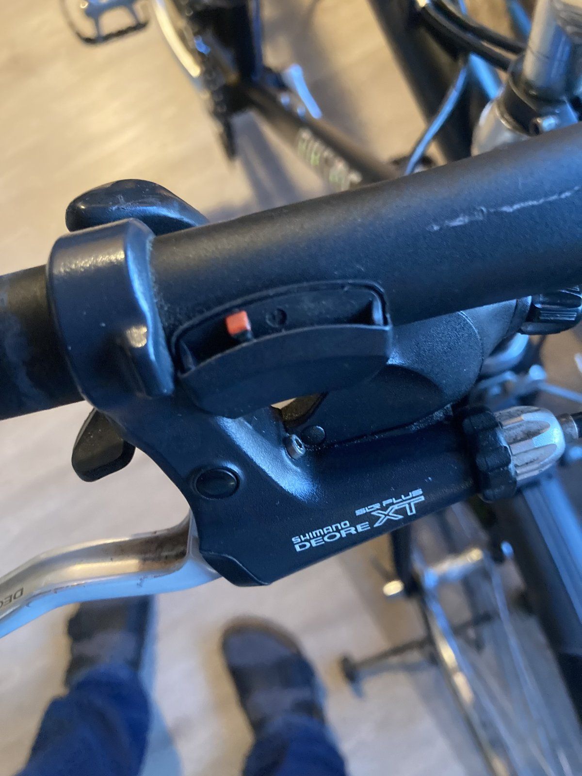

Gibts diese Fensterchen als Ersatzteil?
In meinem Fall 8-fach, xt-Shifter..
