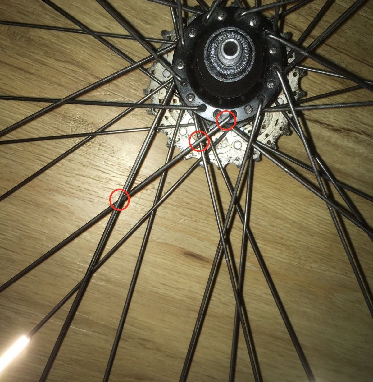

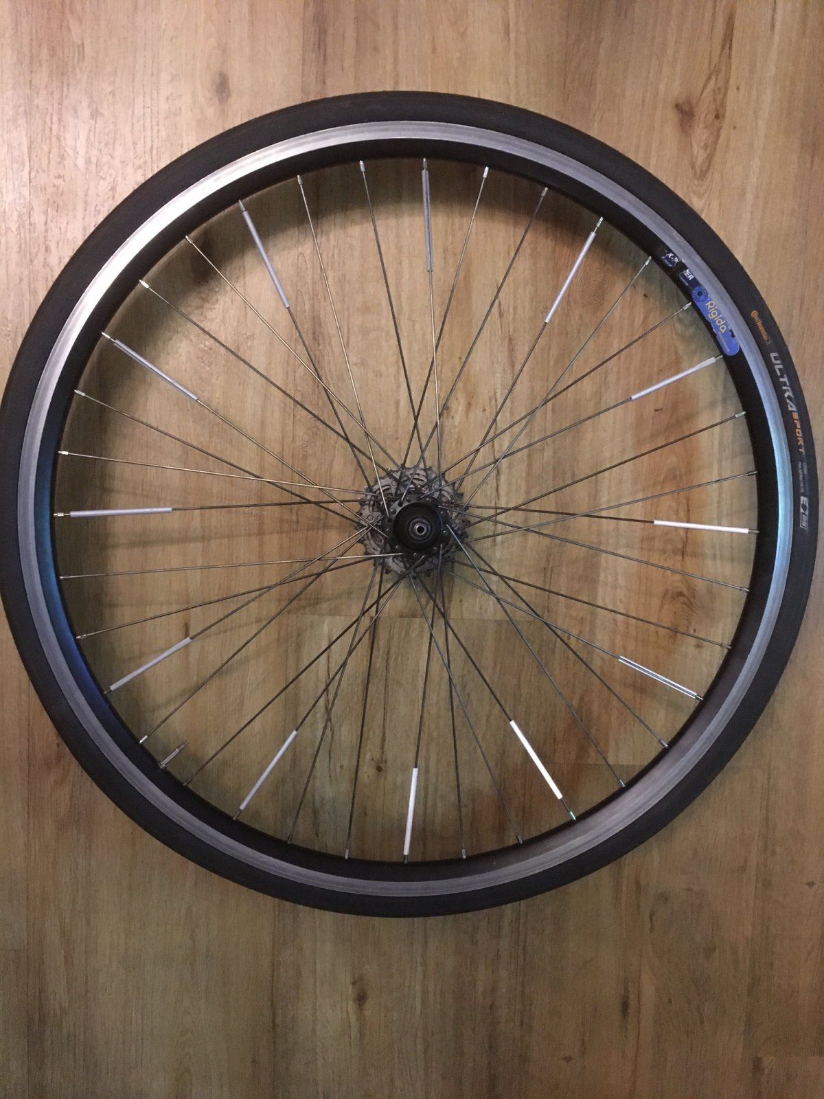

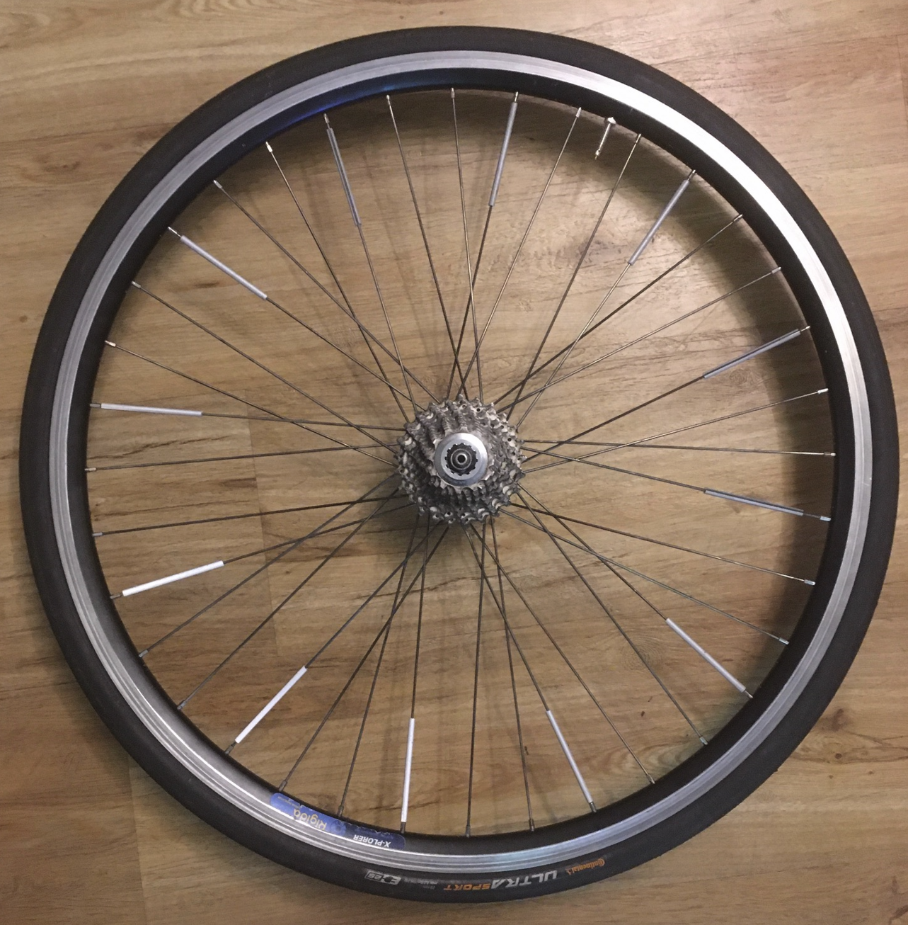

Ok, jetzt gibt's ein Foto. Ich wollte gestern Speichen kaufen, habe 14 Minuten angestanden, 2 Kunden vor mir, Nichtigkeiten, wo der Weg zum Radladen wahscheinlich mehr Zeit verschlingt als die Arbeit. Es schlägt 13:00 Uhr, ich bin dran und höre "Jetzt machen wir hier aber zu, Du mußt Montag wiederkommen". Wie viele Kreuzungen meine Speichen haben, hatte ich aber schon erfragt: "Das ist 2-Fach". "Was würdet ihr für mich aufbauen?" "3-fach". Okay, alles klar!
Na nun bin ich gespannt.
(Das Laufrad ist das gleiche, das man hier überall auf meinen Fotos sehen kann):
Ich finde keine anderen Fotos von Dir. Und zum Zählen der Speichenkreuzungen ist für mein Wissen die Kassette im Weg - ein Blick auf die Nabe wäre mir hilfreich.... Gerne auch im Laufradbaufaden.
PS:
Eine 2.0-1.8-2.0 Speiche kann alles besser als eine durchgängige 2.0mm.
Hat damit zu tun, dass eigentlich der Speichenbogen gefährdet ist und der dünne Mittelteil jenen entlastet.
Ihr seid großartig. Sollte ich wirklich dünnere, konifizierte "high-tech" Speichen kaufen? Wenn ihr sagt, ja, dann tue ich genau das. Das wäre dann die DT Competition. Die Mavic A719 Felge kann bis 125kg, und daher kaufe ich sie auch - die Speichen werden definitiv belastet werden.

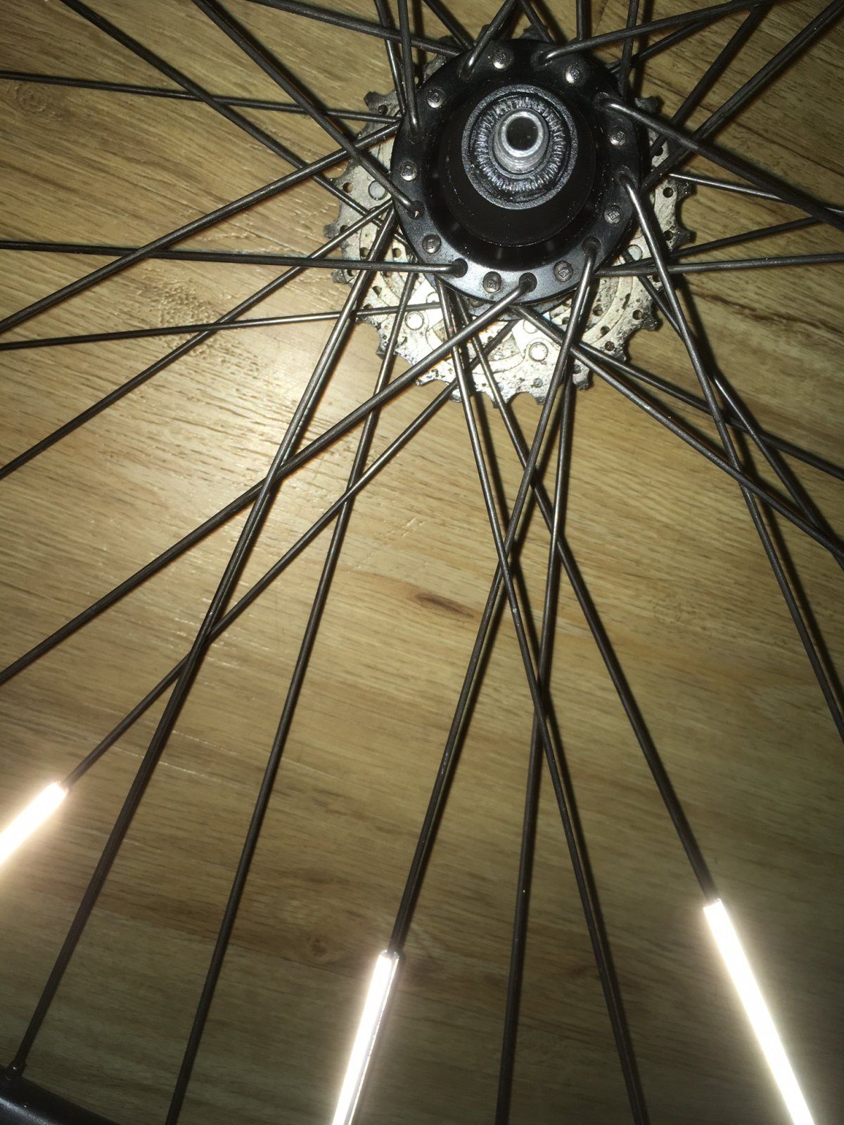

Das Foto zeigt in der Tat eine Zweifach-Kreuzung (was ich sehr ungewöhnlich finde) eine Dreifach-Kreuzung
Wir (ich spreche hier mal für weitere Forums-Mitglieder) würden Dir ebenfalls zu einer (erneuten) Dreifach-Kreuzung raten.
Und ja (wie von @skandsen beschrieben) auch eher zur Wahl einer DD-Speiche mit 2.0/1.8/2.0 mm.

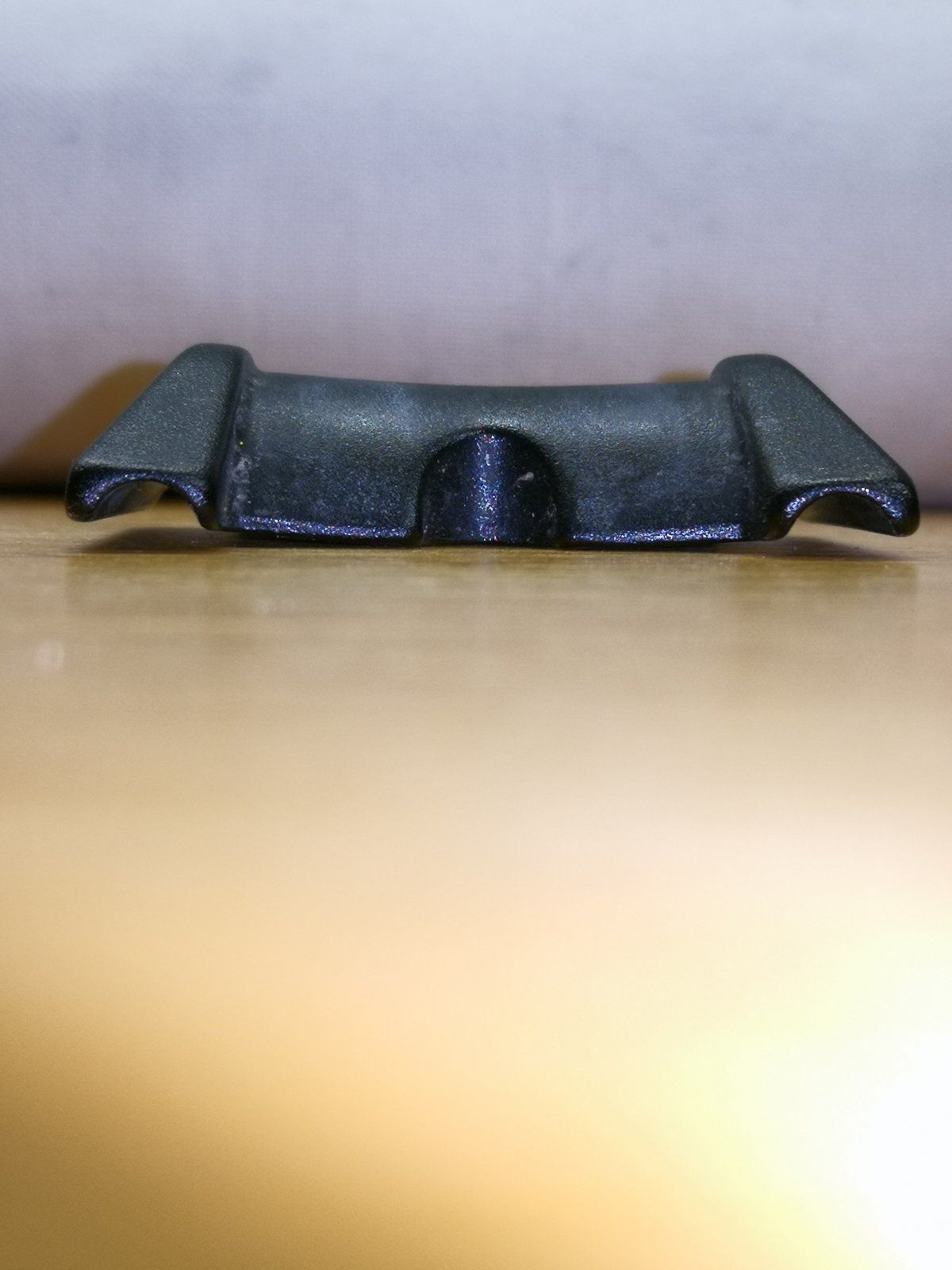

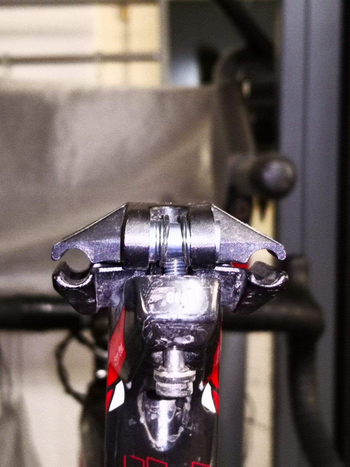

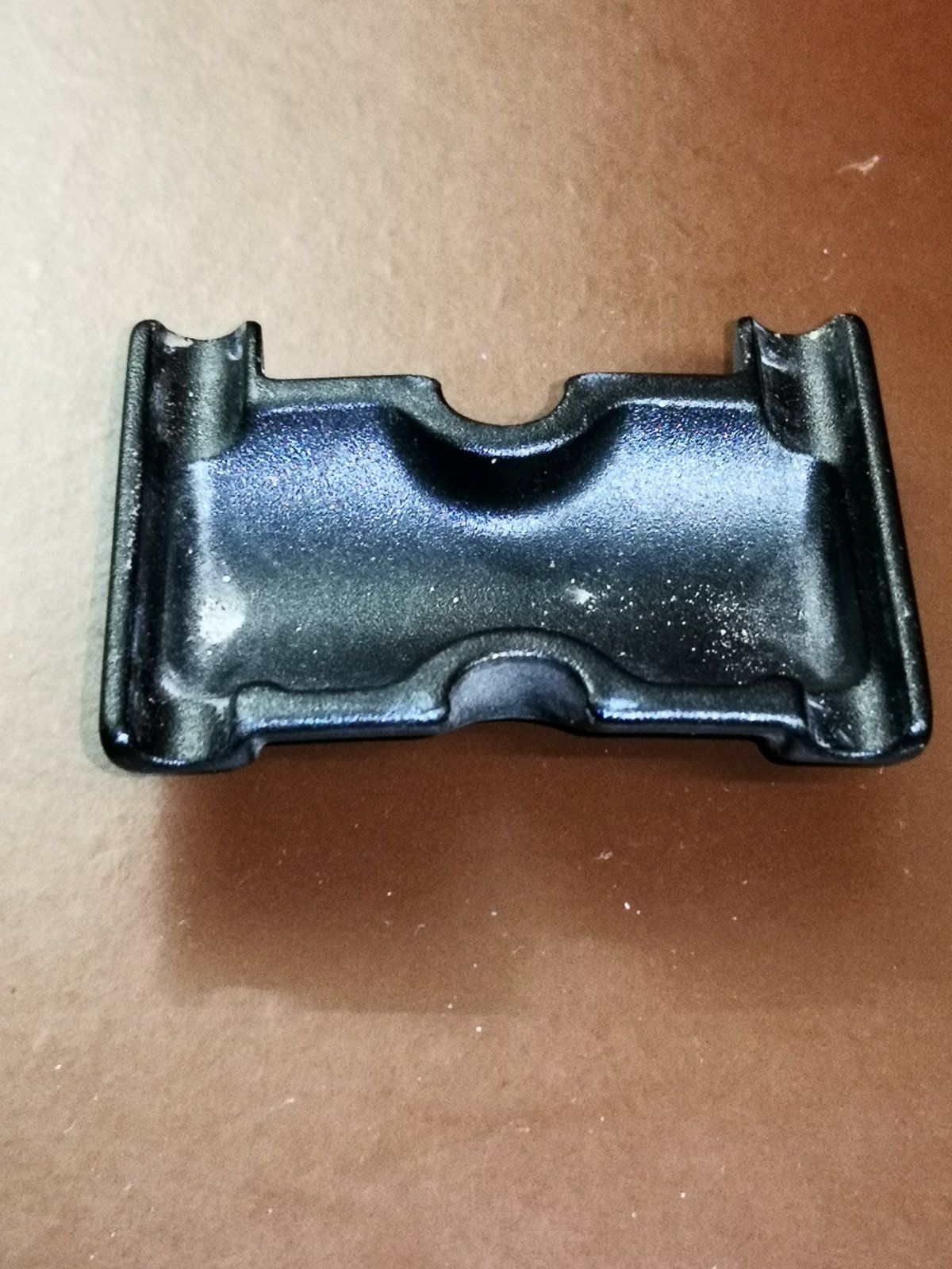

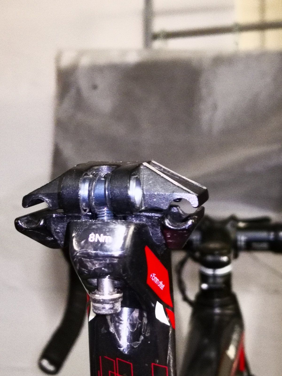

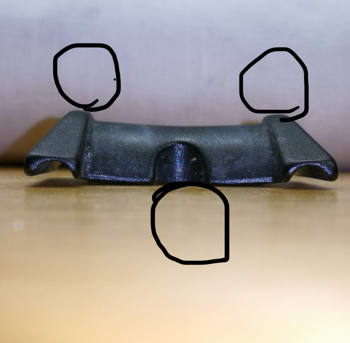

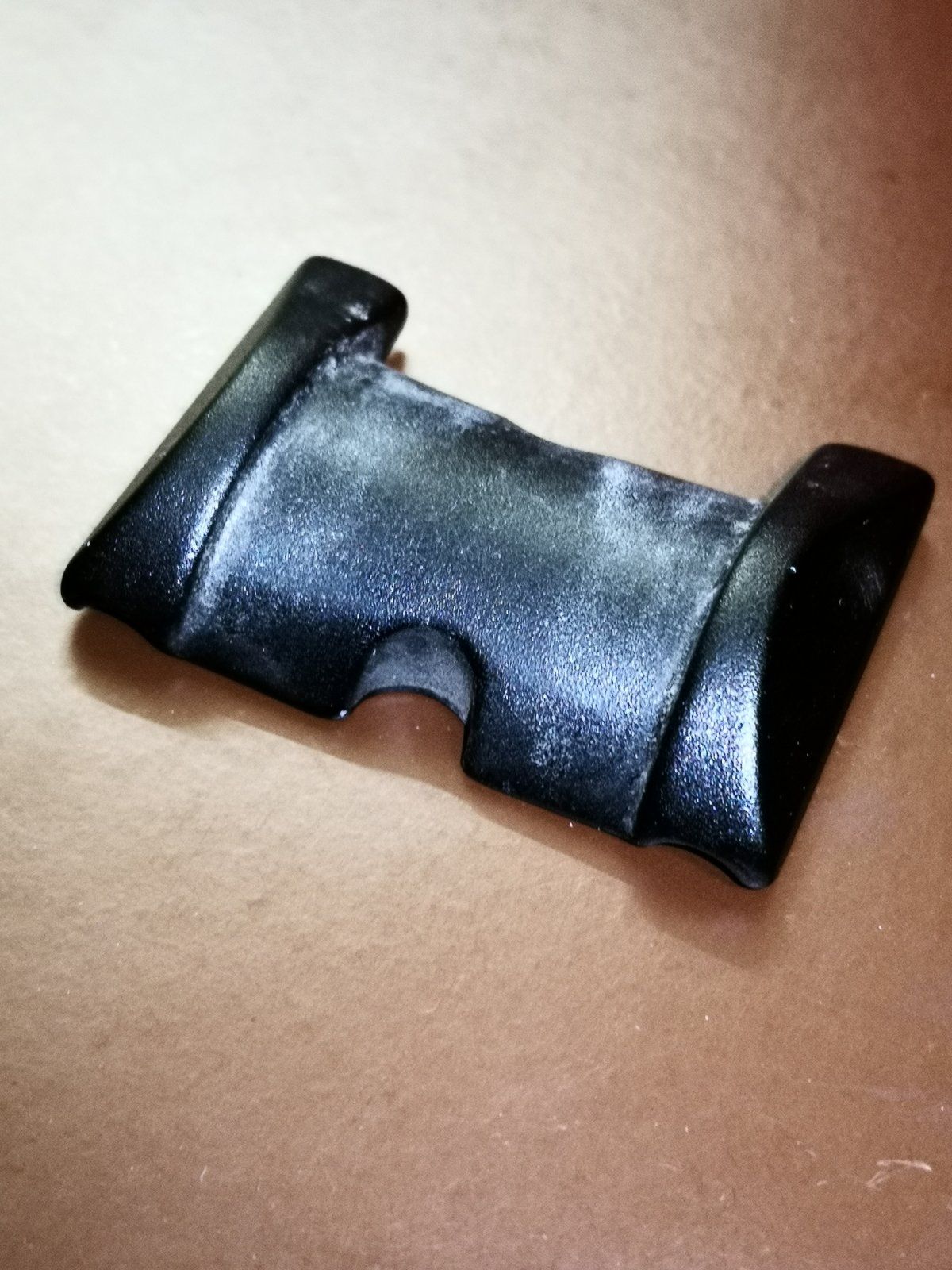

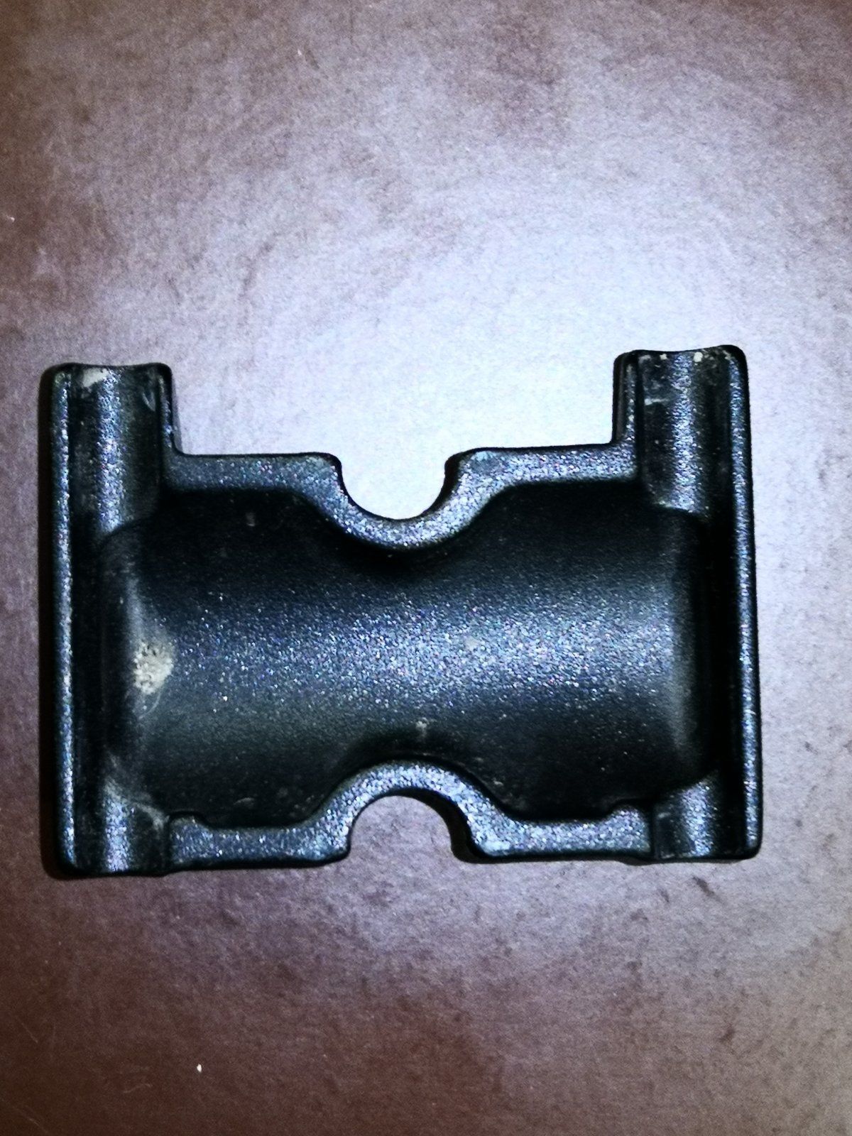

Hallo zusammen
Ich habe eine (zugegeben) moderne Sattelstützen-Frage...
Danke an kokomiko2 für den Tipp, diese in diesem Faden hier zu posten :)
So wie ich das beurteile ist diese Stütze für runde 7mm-Durchmesser Sattelstreben gemacht.
Ein Vorbesitzer hat nun einen Sattel mit 7x9 Carbon-Rails drangeschraubt und wohl gut festgezogen...
Der untere Teil des "Befestigungsmechanismus" (keine Ahnung wie das Teil heisst oder wie ich es nennen soll, aus Aluminium ist's auf jeden Fall, daher auch meine Anfrage hier) scheint mir nun verbogen... Jedenfalls bekomme ich runde Sattelstreben nicht gescheit geklemmt...
Ich weiss nicht, ob das ein Guss oder geschmiedet ist, würde es aber gerne richten.
Ich hätte es mit einer "Dreipunkt-Abstützung" im Schraubstock vorsichtig zurückgebogen.
Natürlich möchte ich es nicht ruinieren, denn es gehört zu einer 2015er-BMC-Sattelstütze, so ein proprietäres D-förmiges Modell, das es nirgends mehr gibt... :-(
Zudem ist das ja doch auch ein sicherheitsrelevantes Teil, sollte nicht grad im dümmsten Moment brechen...
Jemand eine Meinung dazu?
Danke für jede Antwort.

Hallo zusammen
Danke an Komiko für den Tipp, diese in diesem Faden hier zu posten :)
Anhang anzeigen 1399468Anhang anzeigen 1399469Anhang anzeigen 1399470Anhang anzeigen 1399471Anhang anzeigen 1399472Anhang anzeigen 1399473
Ich würde links und rechts etwas unterlegen und auf der anderen Seite in der Mitte und das Ding im Schraubstock wieder richten. Was soll passieren?
Im schlechtesten Fall bricht es und ist kaputt, das ist es aber jetzt auch schon
So etwa
