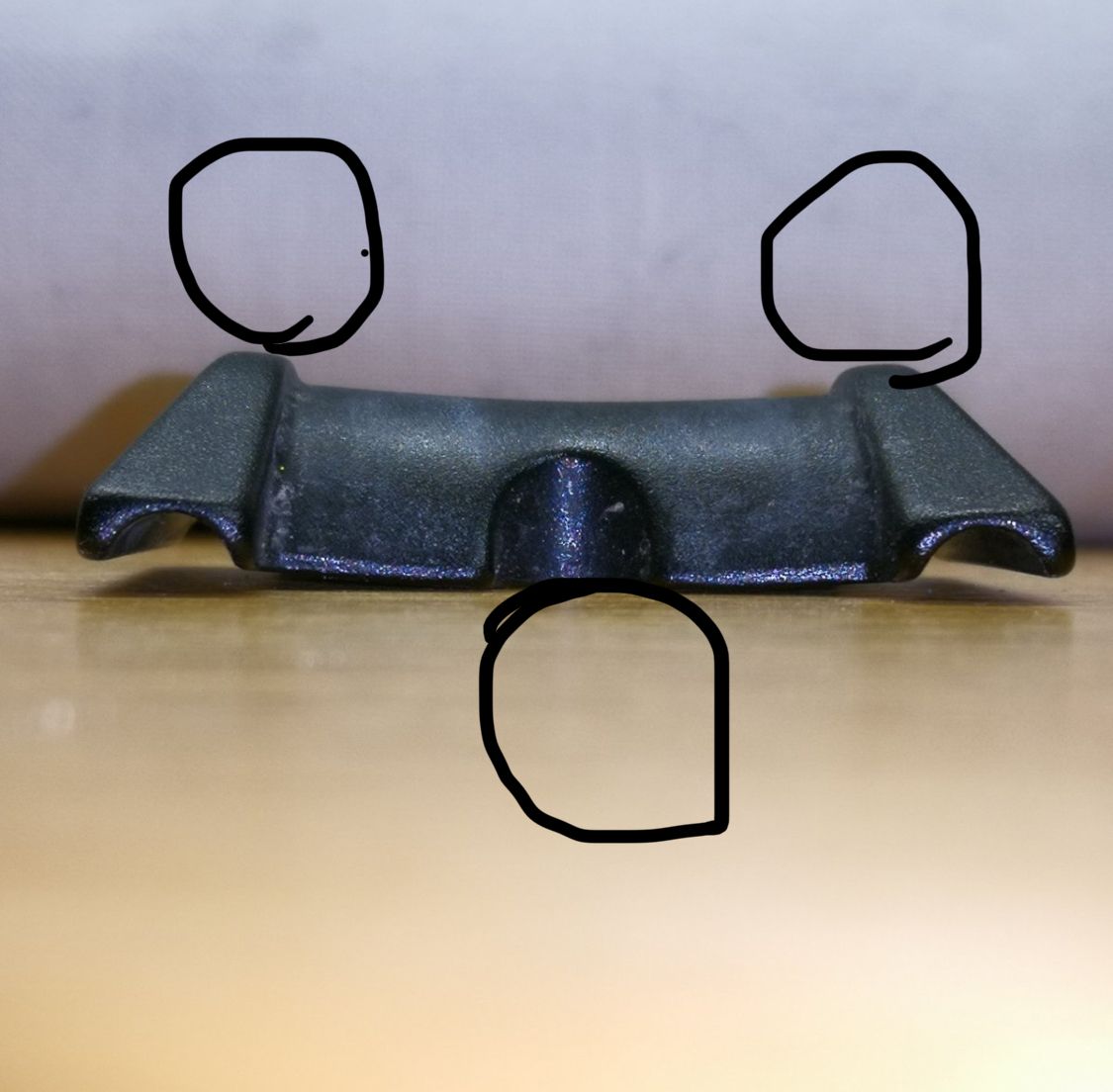

Ich würde links und rechts etwas unterlegen und auf der anderen Seite in der Mitte und das Ding im Schraubstock wieder richten. Was soll passieren?
Im schlechtesten Fall bricht es und ist kaputt, das ist es aber jetzt auch schon
So etwa
Guss wird durch biegen (und zurückbiegen nicht besser :-(
Kann man machen, aber ... na ja ..

Ich weiß aber es ist ja nicht viel und wenn er es nicht versucht ist die Sattelstütze halt auch hinüber
Ich habe genau das mal mit einer SR Laprade Stütze mal gemacht. Hat auch geklappt, ich bin auch damit gefahren. So stabil wie zuvor war es aber nicht mehr. War scheinbar "relativ elastischer" Guss.
Musst Du selber wissen, wieviel Vertrauen Du dem Ding dann schenkst.

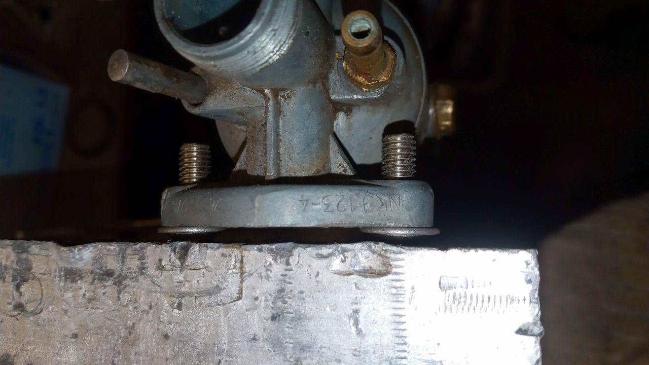

Eine vergleichbare Aufgabe hatte ich am Vergaserflansch. Gespannt und gedrückt hab ich so, wie @𝐻𝑒𝓍𝑒𝓇 schrieb. Vorher aber erwärmt! Das funktionierte einwandfrei, Flansch wieder plan. Aber da sitzt man auch nicht drauf ...
