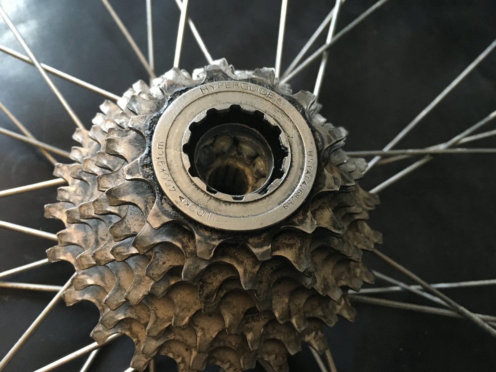

Hello
ist das normal das sich dieses "Ritzel" so "locker" ist bzw sich so bewegen lässt?
Ich fahre sonst nur Schraubkränze..... ??
muss es irgendwie festgezogen werden ?

Hello
Nicht normal
Entweder einfach locker, oder die Nabe ist für eine andere Anzahl Ritzel gedacht bzw. Du brauchst einen Spacer
Edit: check mal, ob das Abschlussritzel vorne zu locker ist, vielleicht musst du nur wieder ordentlich anziehen. Hat man recht oft..
Hello
Ja, es muss.
Je nachdem, welches System, entweder über das erste Ritzel (UG) oder über die Befestigungsmutter (HG).
(sorry, mir fiel gerade kein anderer Begriff für letztgenanntes ein)
Hello
Das ist nicht normal. Manchmal kippelt der gesamte Rotor mitsamt Kassette auf der Achse, aber das ist dann quer zur Fahrtrichtung. Die Ritzel sollten sich nicht einzeln auf dem Rotor drehen lassen. Da ist offenbar keine Vorspannung drauf und der Rotor sollte auch nicht so viel Spiel aufweisen.

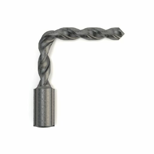

Erstmal mit dem Körner vorarbeiten und dann mit einen 2mm - Bohrer - müsste so gehen oder ?
Bei meinem Colnago sind die Lüftungslöcher nicht ganz exakt zwischen den Ausfallenden sondern ca. 30 Grad nach vorne / in Fahrtrichtung gesetzt. So würde ich es auch machen. Dann kann ich den Bohrer besser ansetzen. / Winkelbohrer habe ich nicht.
