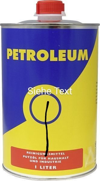

Mit welchem "Stoff" oder mit welcher Methode entfernt man am Besten altes, verharztes Fett von einer NOS-Kette?
Ich habe das einmal bereits manuell (mit Lappen und sehr dünnflüssigem Kettenöl) erprobt, was zum einen sehr zeitaufwendig war und zum anderen kein völlig zufriedenstellendes Ergebnis lieferte.
Meine erste Idee wäre, es mal mit Petroleum zu probieren, ich habe jedoch keinerlei Erfahrungen damit.
Wird die Kette damit nicht derart "entfettet", dass ich sie hinterher über Nacht in ein Ölbad legen muss, damit in den Rollen und Gliedern wieder Schmierstoff hingelangt?
Mein Gedanke war eher, dass ich die Kette nur äußerlich von dem verharzten Fett befreie.
Vielleicht liege ich damit aber auch falsch.

Ein Versuch wäre die Kette zu erwärmen, denke ein normaler Fön sollte reichen, dann mit einem Lappen das Fett abwischen, danach die warme Kette gut schmieren.
Wahrscheinlich hast du aber keinen Fön 😉
Warmes Petroleum sollte auch gut gehen.
Wichtig ist, warm und nicht kochen

Wenn das Öl auf der Kette verharzt ist, dann muss es ersmal runter. Also entfetten. Dasty oder Bremsenreiniger oder irgendein Kettenreiniger, also Fettlöser. KEIN Petroleum oder anderes Öl. Wärme kann dabei helfen.
Dann trocknen lassen (Lösemittel muss verdampfen) und neu schmieren. JETZT muss das Öl in die Kette.
