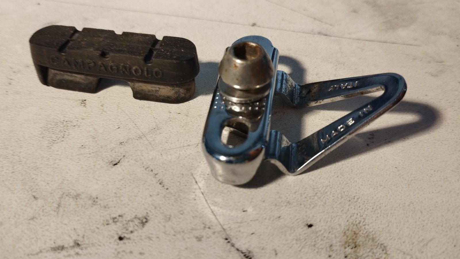

Um das Thema mal wieder aufzuwärmen: Hat das schon jemand erfolgreich mit anderen Hebeln als den 7208ern versucht?
Hat jemand eine zündende Idee, welche heute verfügbaren Bremsbeläge passen? War schon auf der Kool Stop Seite, hat mich jetzt nichts angesprungen...
Muss ich welche schnitzen?
Edit: KS R23! Danke!

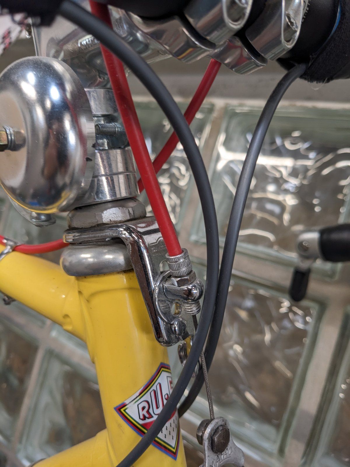

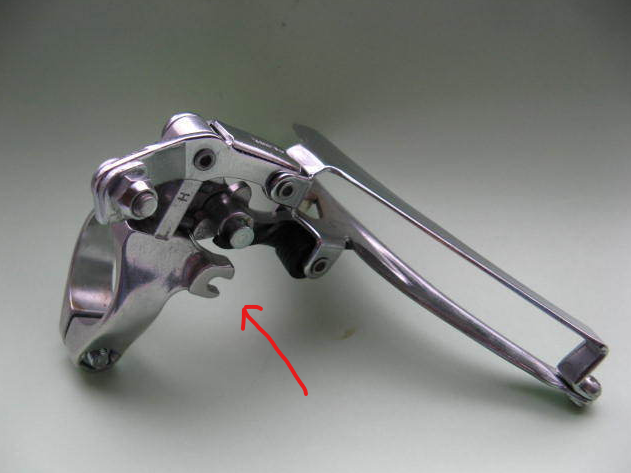

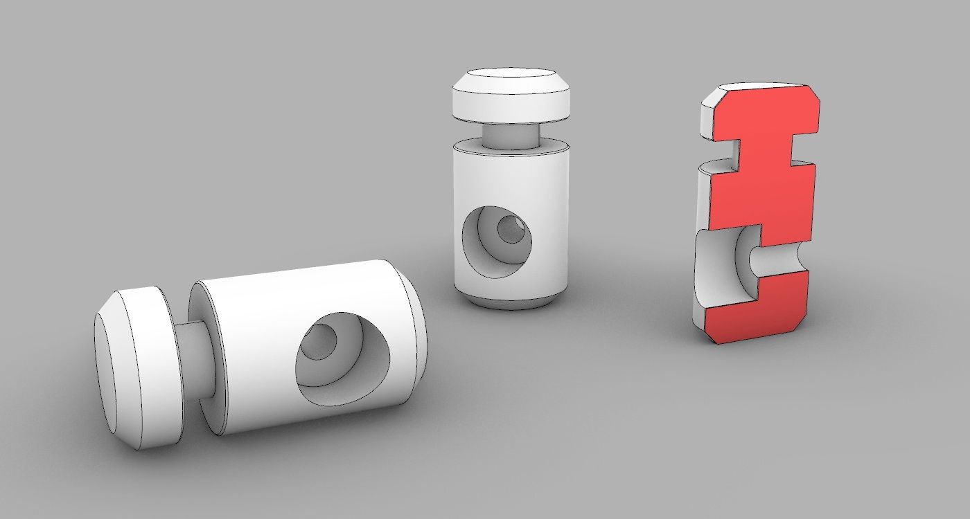

Gibt es eigentlich eine Standardlösung für einen Gegenhalter für ne Schaltzughülle?
Warum ist da diese Gabel sonst dran?
Das reicht nicht. Der Stopper muss ja 90° zu dieser Gabel sitzen. Der Zug kommt von unten, also muss der Stopper auch in dieser Richtung sein:
Warum hat man den Stopper nicht gleich so ausgeführt? Also welchen Grund gib es für diese Gabel und wie muss das aussehen, wenn da ein Stopper sein soll?
Da kannst Du einen modifizierten Gegenhalter für den Trommelbremszug nehmen.
Sun Tour hatte damals ein Adapterteil.

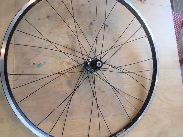

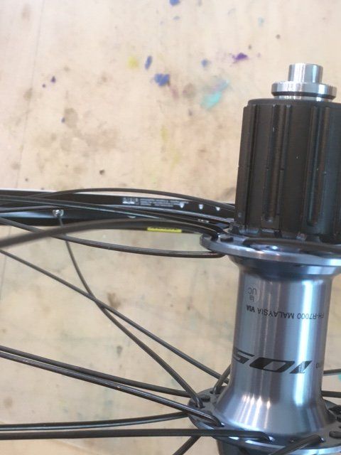

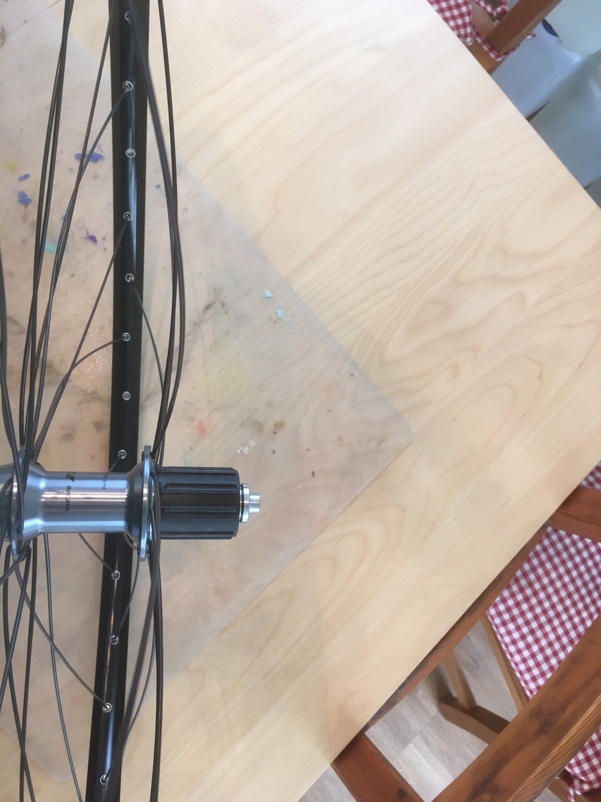

Ich muss mich korrigieren, das Laufrad ist doch 3-fach gekreuzt.

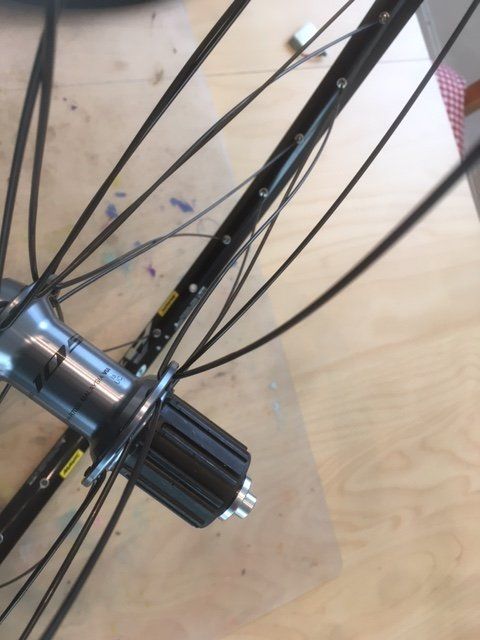

Also Schönen Dank, ganz besonders an @Andreas P. Die neuen konifizierten 2.0/1.8/2.0mm Speichen sind hier, das fühlt sich alles gut an und geht auch gut voran. Ich nehme mir für meinen allerersten Laufradbau viel Zeit. Nun bin ich also dabei und stecke das einmal alles zusammen.
Ich habe 2 Fragen an Euch:
  • Ich habe meine Speichenköpfe bisher nicht verbogen. Im ungespannten Zustand machen die Speichen eine "Beule" nach außen und innen. Wird das alleine mit der Speichenspannung korrigiert oder verbiegt man die Köpfe vorab, damit die Speichen im rechten Winkel von der Nabe führen?
  • Ich habe die Gewinde weder gefettet noch geölt. Sie lassen sich leicht und sauber drehen. Die Speichen sind aus Stahl, die Nippel aus Messing. Ist das korrekt, hier keine Schmiermittel zu verwenden?

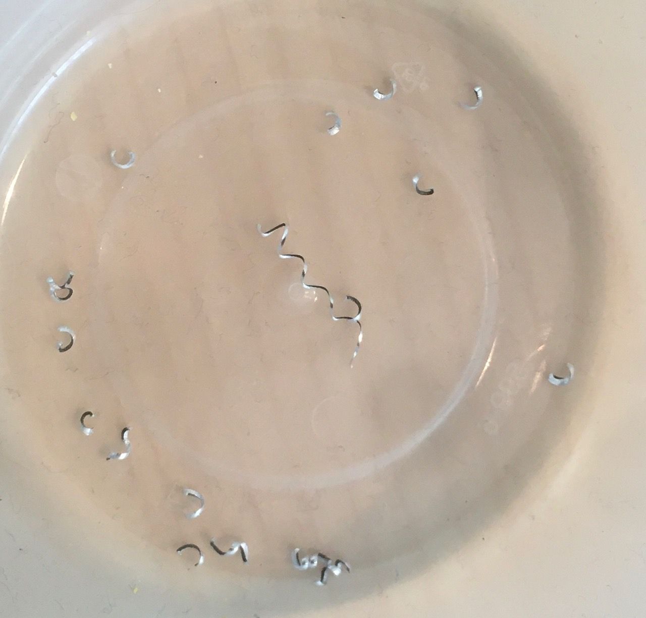

Noch eine kurze Frage: Ich habe mir eine neue Mavic A719 36-Loch Felge besorgt, da diese für 125kg zugelassen ist, die "kleine Schwester" A119, die ich hier habe, nur für 105kg. Die neue Felge klapperte irgendwie. Ich habe dann den Plastikring vom Ventilloch rausgenommen und die Felge 5 Minuten lang geschüttelt und geklopft. Dann kam "das" aus dem Ventilloch raus. Findet ihr das normal?
