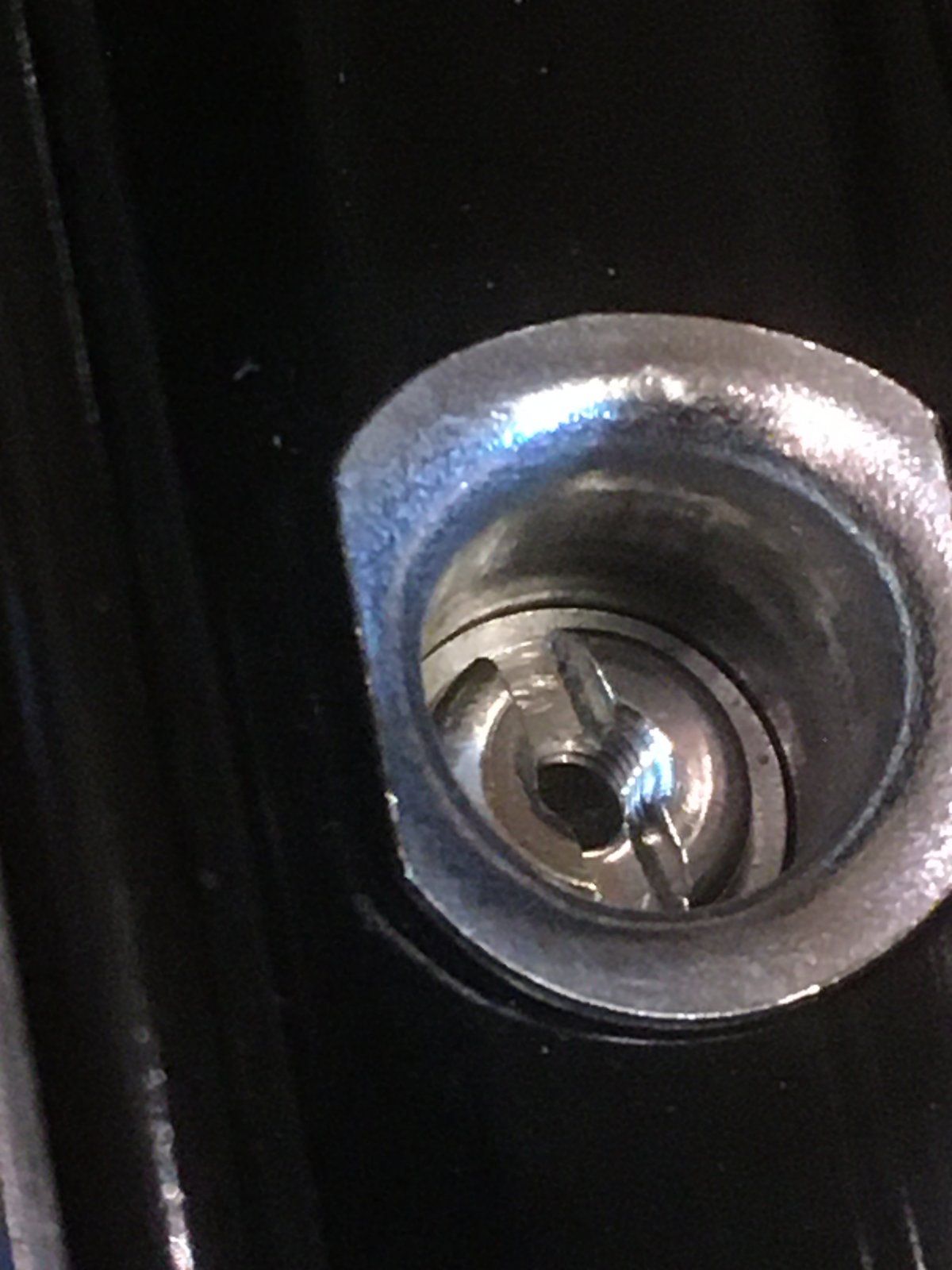

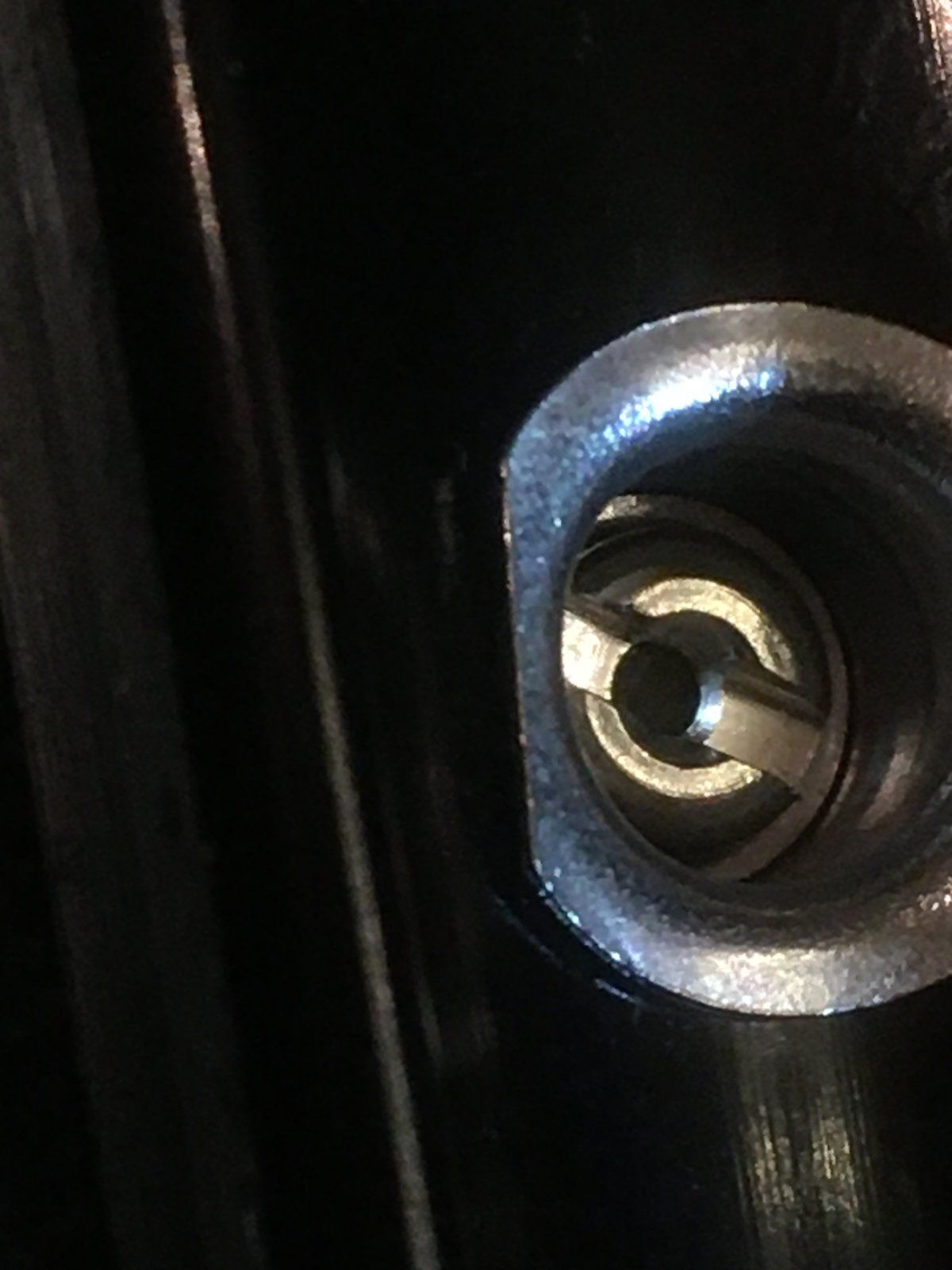

Noch eine kurze Frage: Ich habe mir eine neue Mavic A719 36-Loch Felge besorgt, da diese für 125kg zugelassen ist, die "kleine Schwester" A119, die ich hier habe, nur für 105kg. Die neue Felge klapperte irgendwie. Ich habe dann den Plastikring vom Ventilloch reausgenommen und die Felge 5 Minuten lang geschüttelt und geklopft. Dann kam "das" aus dem Ventilloch raus. Findet ihr das normal?
Ich vermute, dass das Späne aus der Fertigung vom Bohren der Löcher sind.
