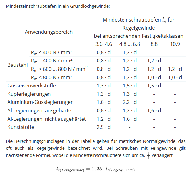

Die Frage ist meiner Meinung nach aber trotzdem: Wie viele mm des Speichengewindes sind im Nippel verschraubt? Ich würd meinen 2x Durchmesser sollte reichen. Siehe auch hier: Al-Legierung (1,6) x Multiplikator fü FG (1,25) = 2 d

Etwas zu kurz ist meiner Meinung nach besser als zu lang, da bekommt man die Speichen nicht auf Spannung. Aber ja, 2x Durchmesser der Speiche sollte definitiv im Gewinde stecken. Möglich Abhilfe: Längere Nippel verwenden, deren Innengewinde auch tatsächlich länger sind?

...für die Zugfestigkeit reicht zweimal Durchmesser Einschraubtiefe aber auf den Nippel wirken auch Scherkräfte. Deshalb sollte die Speiche diesen komplett füllen.
