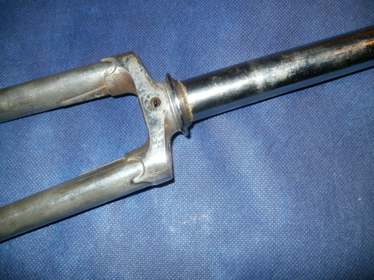

Wie versiegelt man angegriffenen Chrom?
Ich bin mit Stahlwolle rüber und wenn man die Augen zukneift sieht es gut aus. Aber diese dunklen Stellen sind Rost-anfällig. Was macht ihr da drauf, dass man auch mal ein paar Wochen durch Schlechtwetter fahren kann?

Die dunklen Stellen ist kein Chrom mehr , sonder das Grundmaterial das beschichtet wurde schaut raus, also Stahl , der oxydiert (rostet) verfärbt sich halt , Chrom selbst kann nie rosten da in dem Metall Chrom kein Eisen (nur das Element Eisen rostet und Stahl enthält viel davon) drin ist .
Also polieren , entfetten und dann guten Klarlack drüber , alternativ ständig wachsen oder fetten damit Luftsauerstoff+ Feuchte abgesperrt bleibt sonst rostet es sofort wieder .

Ich habe mal einen vollvetchromten Rahmen an den gammeligen Stellen mit Owatrol behandelt. Vergilbt dann ein bisschen hält aber sehr gut. Nichts fürs Museum aber für den Alltag tauglicher als ständiges Gefummel mit Wachs und Co

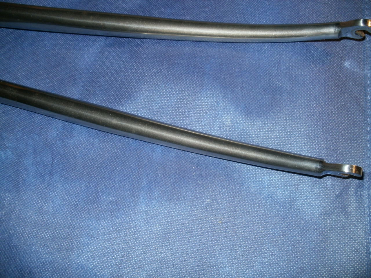

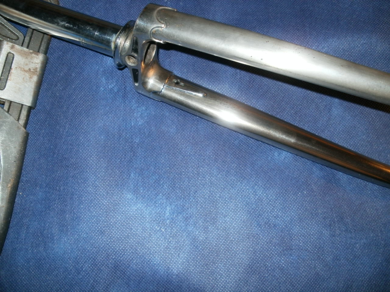

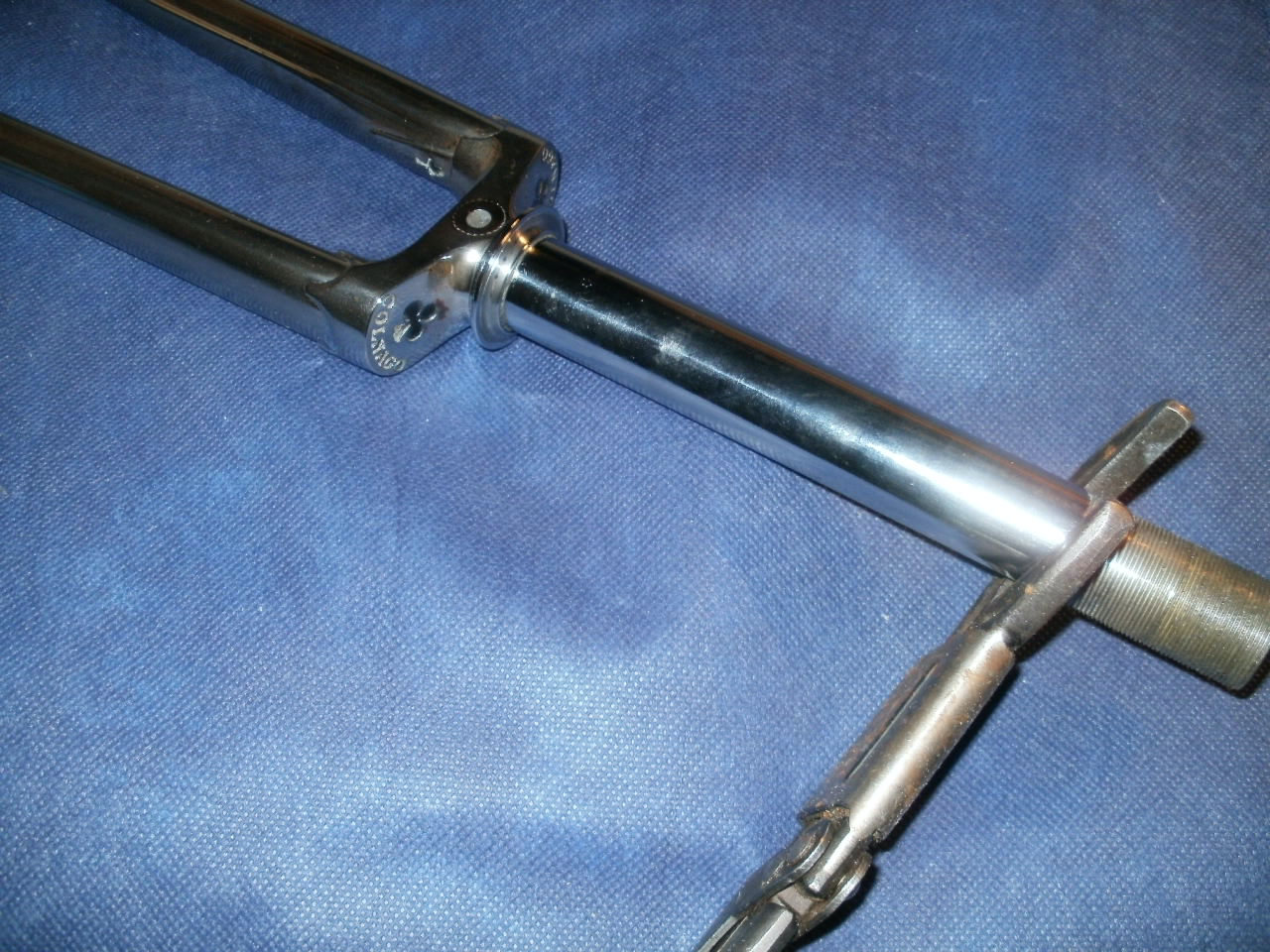

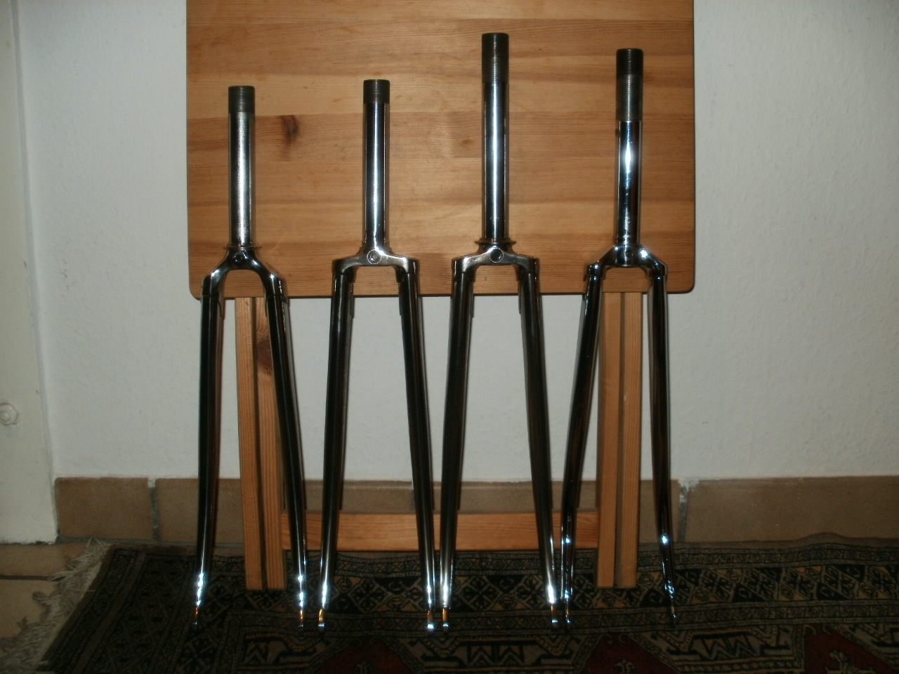

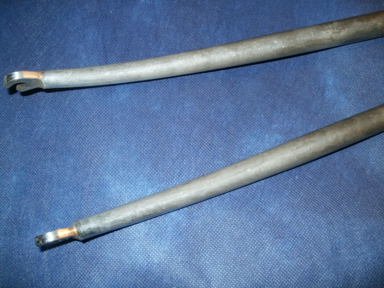

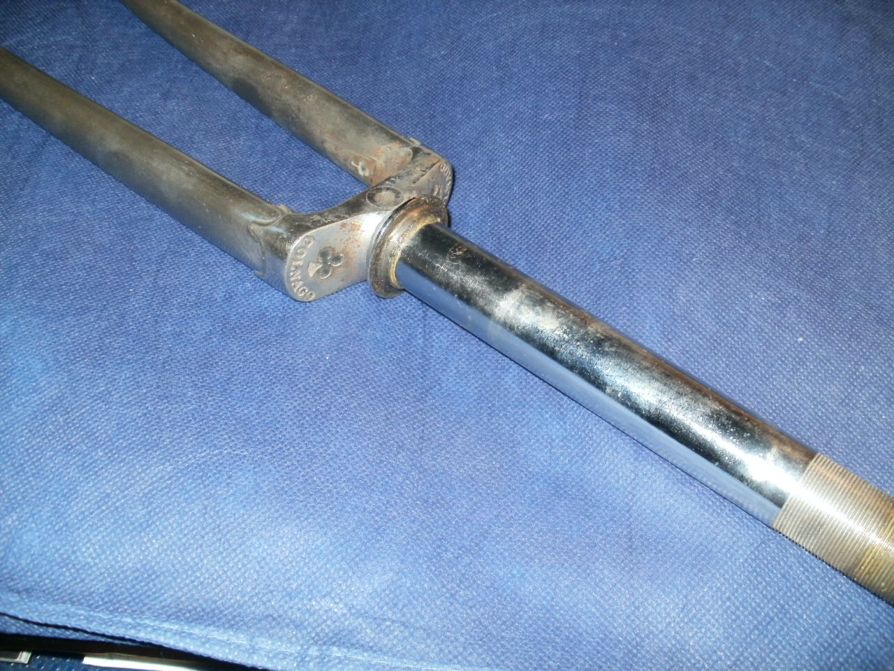

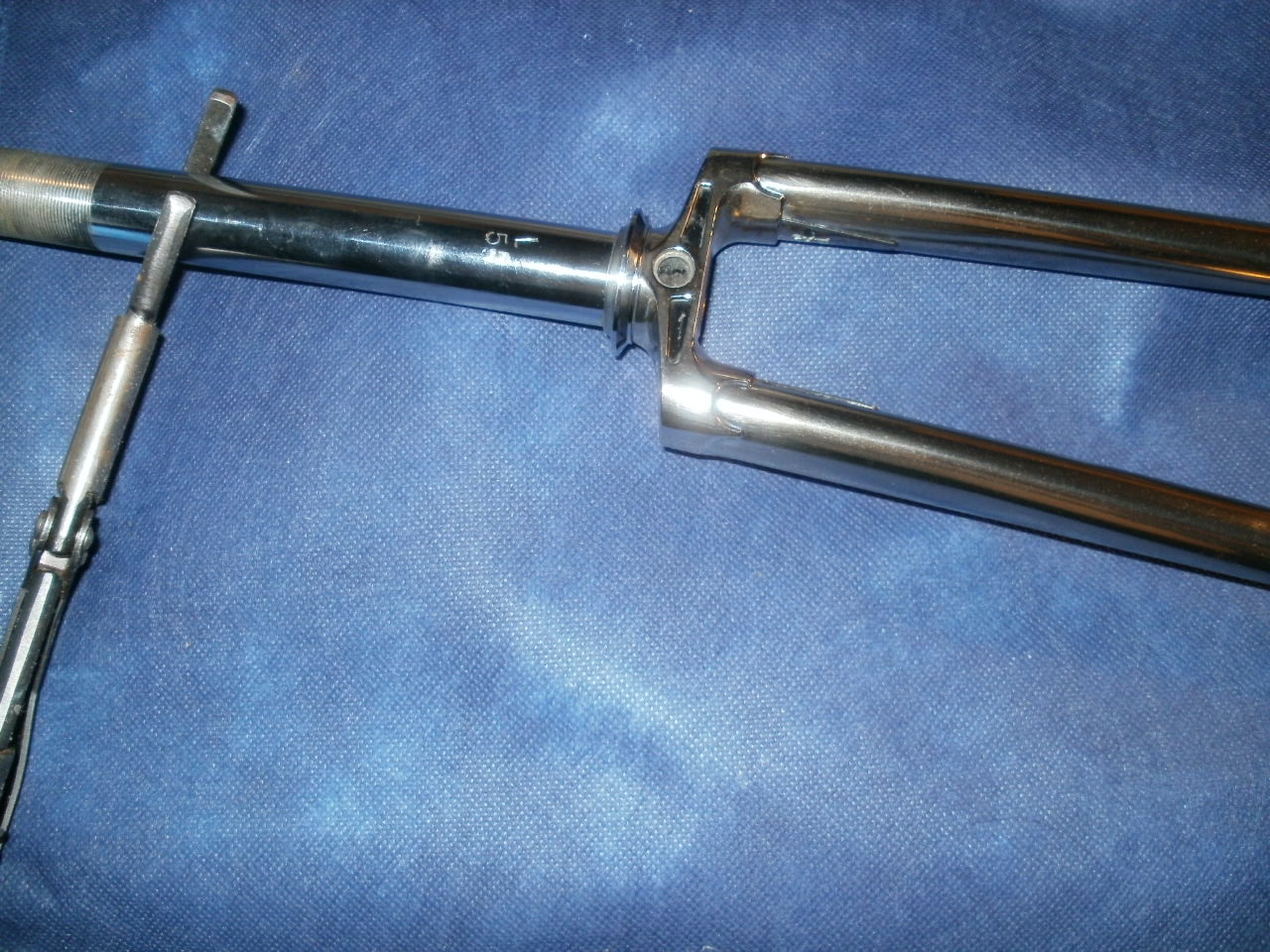

Das ist eine Arbeit für lange Winterabende oder aber Regentage,
wenn man eh nicht raus kommt zum radeln.
Stahlwolle xxxx, jede Menge Autosol, viele alte Lappen, viel Schweiss
und was wichtig ist ganz viel Zeit.
Fast vergessen, Chrom ist nur eine ganz dünne Schicht, also immer
nur Handarbeit nie mit der Maschine!!!

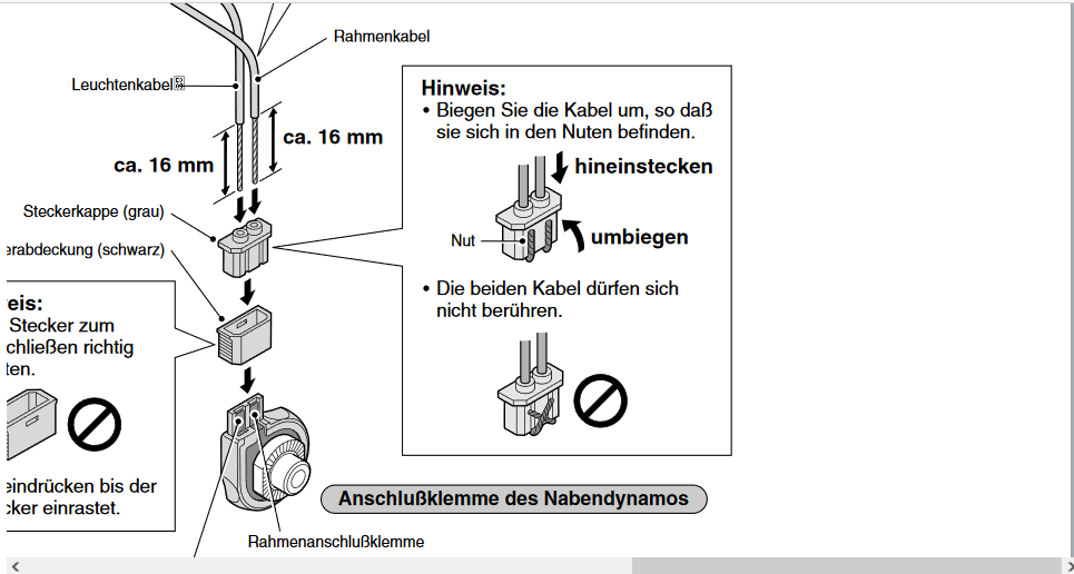

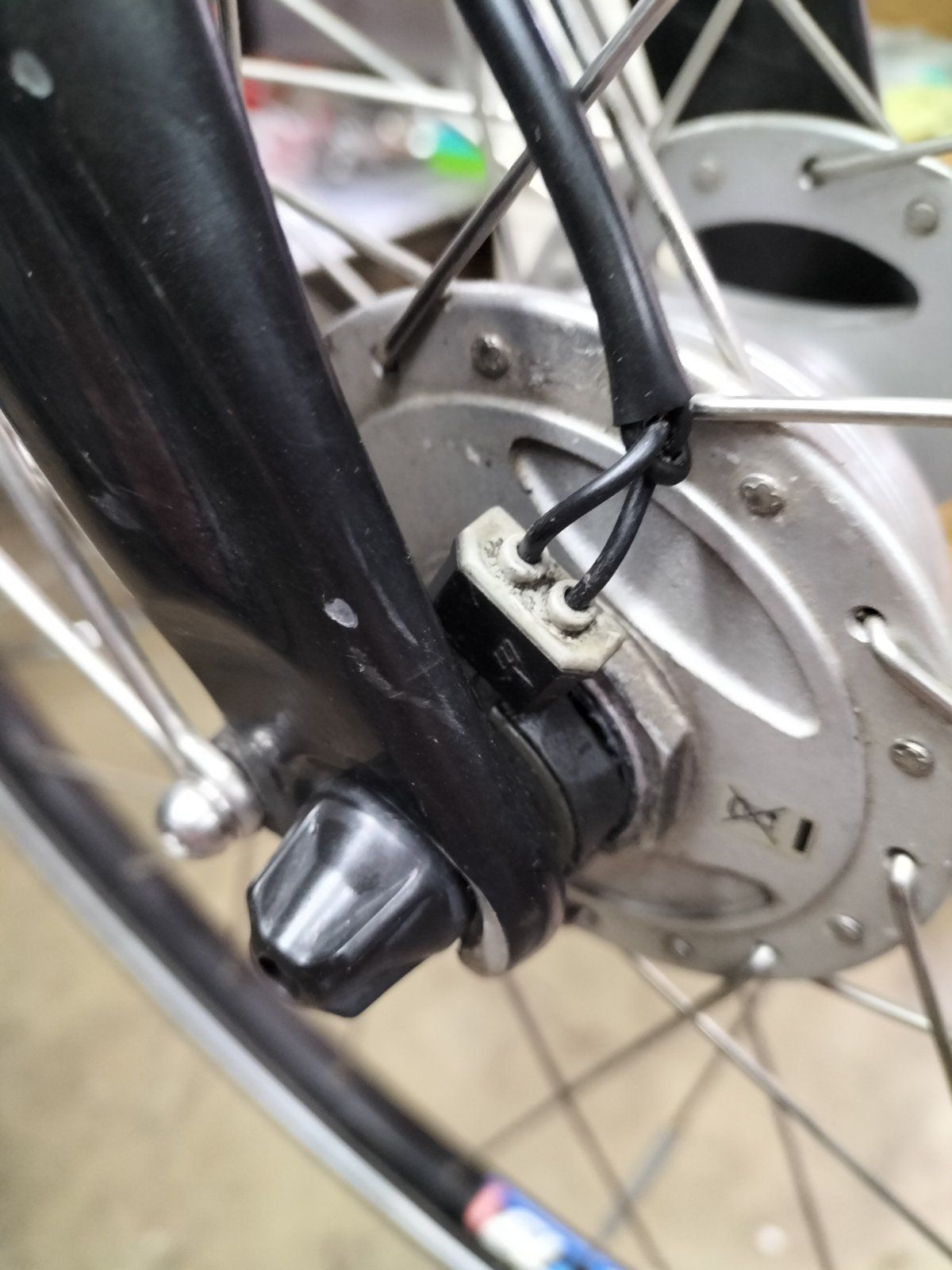

Ich scheitere gerade am Versuch einen Nabendynamo ans laufen zu bekommen.Bekam ein kurzes aufflackern hin, wie ich die Kabel tiefer reingesteckt habe, und jetzt tut sich nichts mehr😟. Ich muß es hinbekommen da mein Eritraer Arbeit bekommen hat und Nachtschicht fährt🥴.
An dem grauen sind 2 kleine Aussparungen. Kabel mit der Isolierung ganz durch und dann das blanke umbiegen, daß es in diesen Nuten liegt. Dann ist Kontakt zum Dynamo da.

Ich scheitere gerade am Versuch einen Nabendynamo ans laufen zu bekommen.Bekam ein kurzes aufflackern hin, wie ich die Kabel tiefer reingesteckt habe, und jetzt tut sich nichts mehr😟. Ich muß es hinbekommen da mein Eritraer Arbeit bekommen hat und Nachtschicht fährt🥴. Anhang anzeigen 1403814
Da hilft nur messen auf Durchgang , eventuell Kabelbruch

Wenn es bombenfest versiegelt sein soll, könnte man auch niedrigviskoses Epoxy nehmen. Quasi wie Klarlack, nur nahezu unzerstörbar..
Das wars! Die Löcher aufgebohrt, Kabel reingezogen bis ich sie außen rumziehen konnte, draufgeprügelt und jetzt leuchtets😇
Danke🥳
Aufbohren musste ich bislang noch keinen meiner Anschlusstecker. Immer nur ca. 15 mm abisoliert, die blanken Adern verdreht und dann reingesteckt und an der vorgegebenen Stelle umgeknickt.
