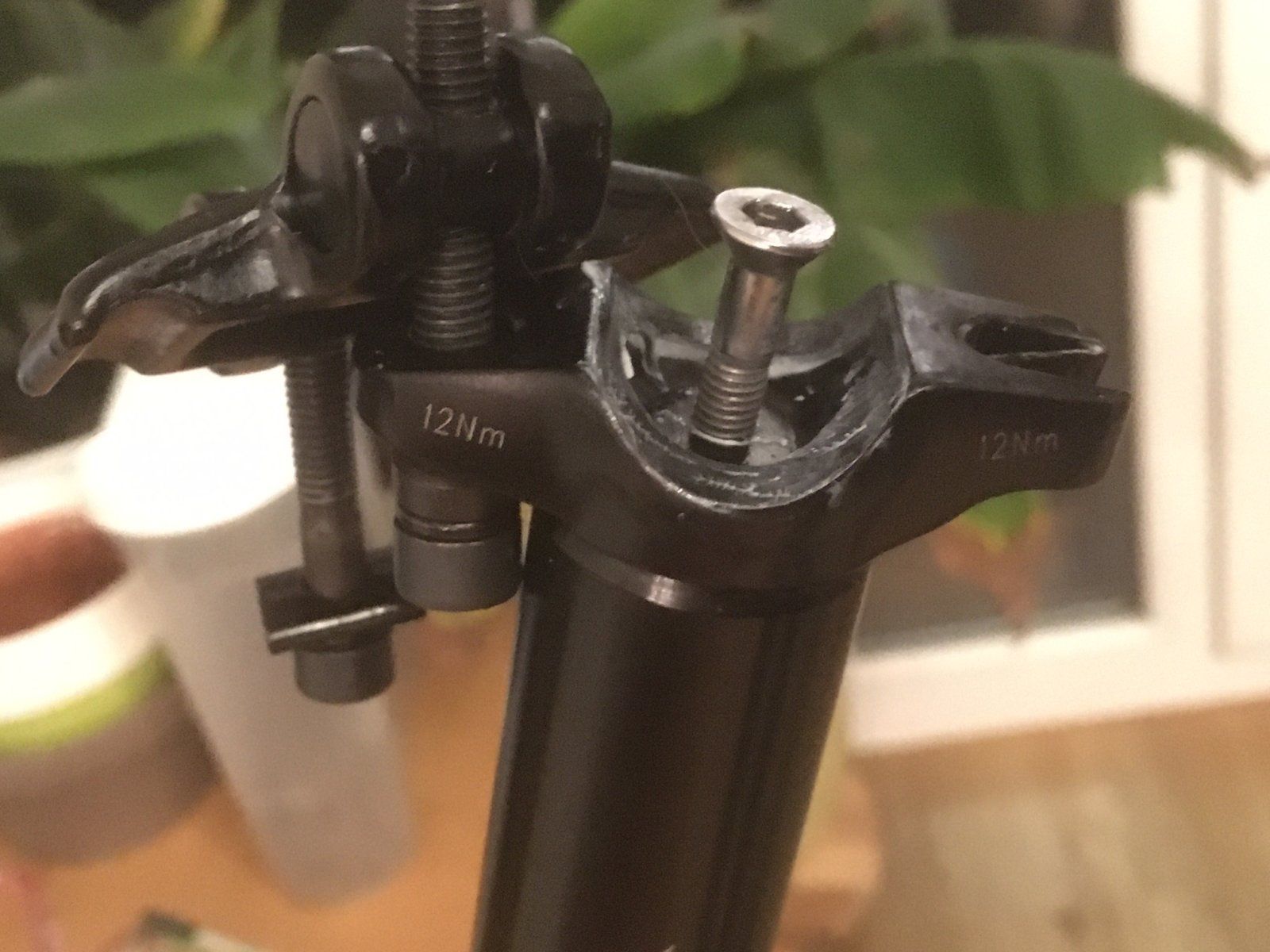

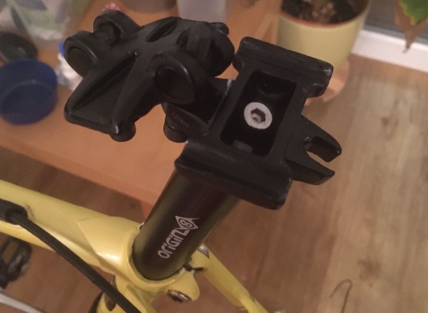

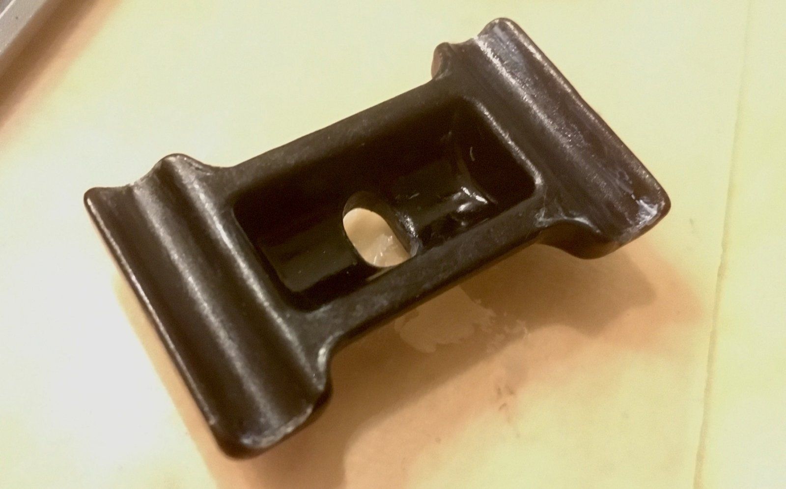

Neuer Rahmen, neuer Sitzrohrduchmesser, neue Sattelstütze: 26.0mm (Motobécane) --> 27.0mm (Raleigh) --> jetzt: 26.8mm (Koga). Eine Schraube, die keine der anderen Sattelstützen je hatte, verhindert, daß ich meinen Sattel in meine Wohlfühlposition bringe. Diese ist "leicht nach unten geneingt" und genau das ist mit der Schraube nicht möglich: Die Verstellung stoppt in der Horizontalen.
Frage: Darf ich diese Schraube weglassen und den Sattel damit etwas weiter neigen, als der Hersteller das vorgesehen hat? Viele Grüße!
