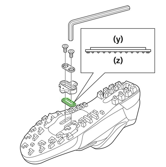

Ich meine nein, dort kommt doch die schwarze Platte mit den zwei Löchern mit Senkbohrung für die Schrauben rein.
Bildquelle: https://sm-parts.net/products/shimano-cleats-sm-sh51
Schau mal ob die anderen Scheiben da auch passen. Ich meine das hätte ich schon mal so gesehen. Ich nutze aber auch immer die Scheiben mit den beiden Löchern. Vielleicht sind die anderen Scheiben aber auch für bestimmte Schuhe. Jedenfalls habe ich zwischen die Schuhsohle und die Cleats noch nie etwas untergelegt.
Schau mal ob die anderen Scheiben da auch passen. Ich meine das hätte ich schon mal so gesehen. Ich nutze aber auch immer die Scheiben mit den beiden Löchern. Vielleicht sind die anderen Scheiben aber auch für bestimmte Schuhe. Jedenfalls habe ich zwischen die Schuhsohle und die Cleats noch nie etwas unterkellert.
Ja, die passen da auch rein… ist ja das selbe Loch, bloß von der anderen Seite… :D Aber ganz ehrlich; nie im Leben gehören die dort hin, die Schrauben ständen dann ja richtig hervor:
Die Verschraubung der Cleats gehört definitiv so, mit der schwarzen Zwei-Loch-Platte:
Hier mal im Bild. Bilder sagen ja mehr als tausend Worte:
Eben, genau so hatte ich es montiert.
Jetzt, also ohne die Spacer, funktioniert ja auch alles bestens. Ich denke diese Zwischenteile/Spacer sind einfach dafür da, falls ein Sohlenprofil mal etwas höher ausfällt. Was mich halt echt verwundert, dass die Montage dieser Teile in meinem Fall den Einstieg in die XTR-Pedale extrem erschwert hatte…
Ich habe die Spacer auch nie gebraucht/verbaut. Aber ich hatte letztens, beim Aufbau eines neuen Rades, Bedarf, sozusagen :D
Ich habe einen davon als Langlochblech missbraucht um damit den optimalen Abstand des vorderen Schutzblechs herstellen zu können. :)
Ist jetzt auch nicht soooo wichtig…
Jetzt, ohne die Spacer, funktioniert es ja problemlos. Ich hätte bloß gerne verstanden, warum der Einstieg in die Pedale mit Montage der Spacer so erschwert war. Ich hatte genau das Gegenteil erwartet…
Die Spacer (grün) haben doch kleine Zähnchen die sich in der Schuhsohle verankern und so den Cleat gegen Losschlackern, Verdrehen u.ä. sichern ?
Ja @mr.bibendum
Und auf der anderen Seite ist der Kragen der ins Langloch des Cleats passt.
Diese Zähnchen haben die Cleats selber aber ebenso. Ich hatte diese Spacer sonst auch noch nie montiert und da hat sich bei mir noch nie etwas gelockert oder verdreht. Ich bin mir schon recht sicher, dass die optional bei höherem Sohlenprofil verwendet werden können.
Es ging mir in erster Linie ja um die Frage, warum die Verwendung der Spacer in meinem Falle das Einklicken erschwert haben könnte…
