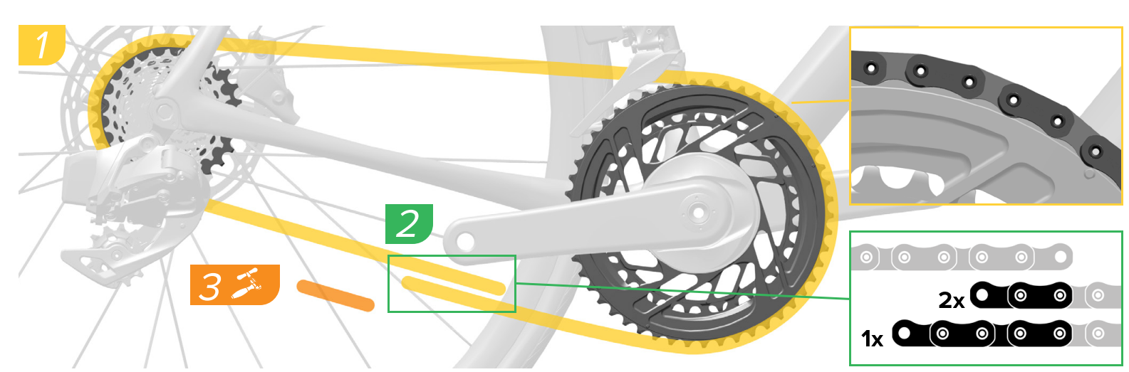

Lasst Bilder sprechen:
Ist zwar von SRAM gilt aber eigentlich überall.
Im Bild vom SRAM ist was nicht ganz plausibel:
Sehr schön ist dass 1x und 2x abgebildet ist (das macht wirklich einen Unterschied, habe ausprobiert).
Aber die richtungsgebundenen Kette (auch schön, dass das dargestellt ist) müsste oben um 180 Grad gedreht dargestellt sein, damit sie der Sicht entspricht, die man hat, wenn man Gross-Gross aufgelegt hat.
