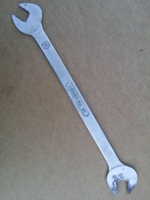

270 mm lang

Welche Werkzeugaufnahmen hat denn die Pedalachse (z.B. 15mm Schlüsselflächen vorne, Inbus hinten) ?
Vorbehandlung mit Caramba o.ä. Flutschi bereits erfolgt?
Den langen Eldi Schlüssel mit ~1m Vierkantrohr drauf schon probiert ?

Kriech-Öl ja, langer Eldi auch. Habe den Verdacht, dass ggf. Li und Re vertauscht sind. Schlüsselfläche ist normale 15mm.
Inzwischen bewegt sich die rechte Seite etwas, aber raus is noch nix.
