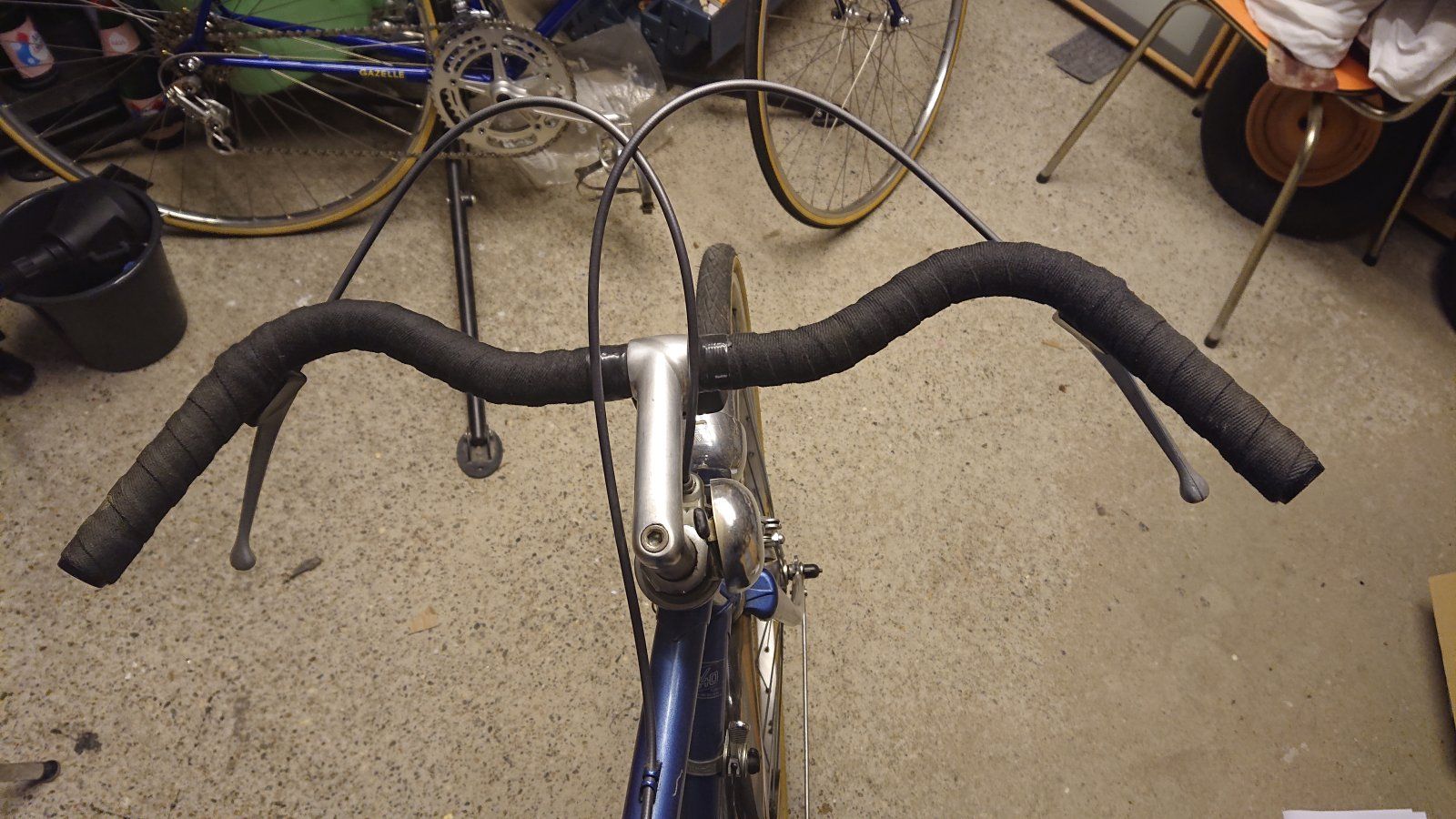

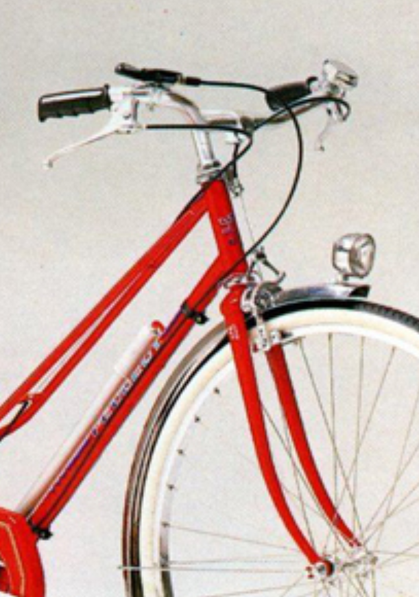

Hallo liebe Alteisen-Bastler, ich habe ein altes Rad mit Mittelzugbremse und entsprechenden Gegenhalter (Bild 1) und würde den Rennlenker gerne auf „Toulouse“ Typ (wie in Bild 2) umbauen. In dem Zug wohl auch mit anderen Bremsgriffen (Flatbar-Typ), die ich noch rumliegen habe.
Jetzt kam mir der Zweifel ob das überhaupt ohne weiteres geht, wegen dem Bogen der Zugführung. Da der neue Lenker ja die Züge nicht im hohen Bogen zum Gegenhalter schicken würde. Ich denke rein theoretisch könnte ich den vorderen Zug trotzdem einen Bogen machen lassen, vermute aber dass das echt doof aussehen würde. Hab ich sonst noch Optionen?

Klar geht das, wurde auch so gemacht.

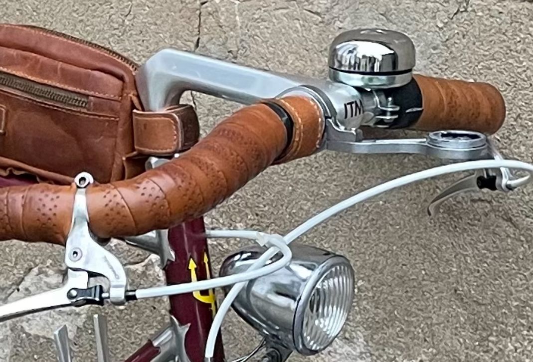

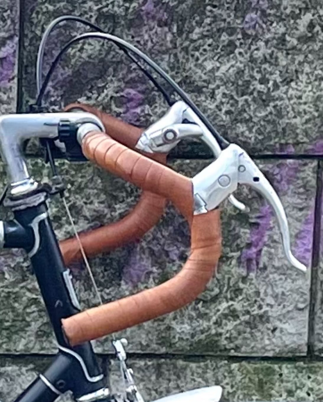

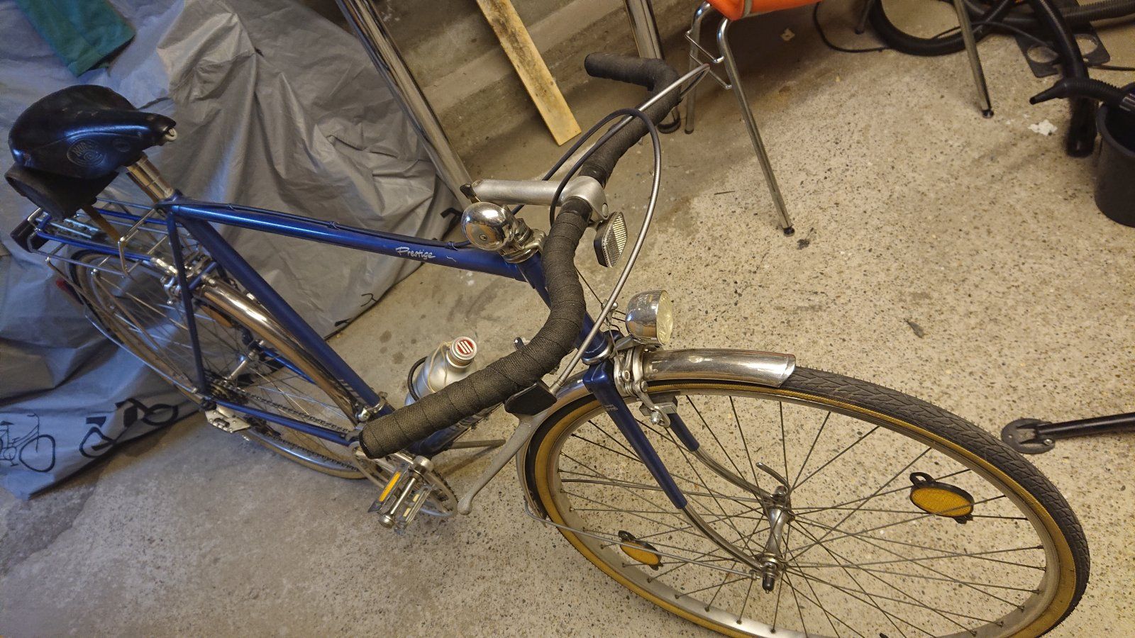

Ich habe bei gleicher "Problemlage" beide Züge obenrum verlegt.
Unterm Vorbau wäre der Knick des Bremszugs zum gegenhalter viel zu stark gewesen.
Finde ich optisch durchaus ok, funktional sowieso überlegen.

Auf dem Bild sieht das okay aus, da der Bremsgriff durch die Lenkerposition deutlich über dem Gegenhalter liegt, so dass der Bogen „natürlich“ entsteht. In meinem Fall (Toulouse mit gewissem „Drop“) wäre der Bremsgriff wohl deutlich unter dem Gegenhalter. Hmm, ich könnte evtl noch etwas den Vorbau erhöhen, zu viel möchte ich aber nicht… mal sehn, werde ich wohl mal das Lenkerband opfern und testen.
Anhang anzeigen 1421886Anhang anzeigen 1421887Anhang anzeigen 1421888
Ahh genau das ist der Fall, danke für das Beispiel! "Optisch durchaus ok" trifft es. Ich finde "drunter" hübscher, aber könnte wohl mit leben :) Schönes Rad hast du da, genau mein Beuteschema :D!

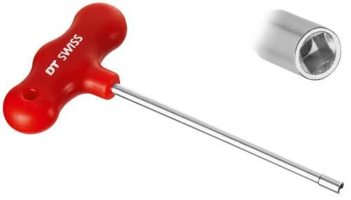

Ich habe einen CORIMA LRS mit Carbonfelge (Clincher) und Messerspeichen. Nun muss ich eine Speiche nachziehen. Die Nippel verschwinden in der hochprofiligen Felge und können, so wie ich das sehe, nur von der Bereifungs-Seite nachgezogen werden…
Hat jemand eine Idee, welchen Schlüssel ich dafür benötige?
Ein Schlitz ist von oben auf den Nippel schauend nicht erkennbar, eher ein Loch. Mit 1,5mm-, 2mm- und 2,5mm-Inbus hatte ich keinen Erfolg…
Oder sowas mit Vierkant ???
4 Kant gibts ja bei DT-Swiss auch:
Lange ist‘s her (Nov. 2023) und mein CORIMA LRS stand die ganze Zeit wegen der lockeren ein, zwei Speichen ungenutzt rum…
Der 3,2mm-Vierkantschlüssel war die korrekte Lösung, wie auch bei DT Swiss. Nun kann ich den schönen Carbon-LRS endlich wieder nutzen. Vielen dank für den Tipp!
Ich weiß gar nicht, auf was sich die 3,2mm beziehen, vermutlich Diagonale… oder doch Kantenlänge?

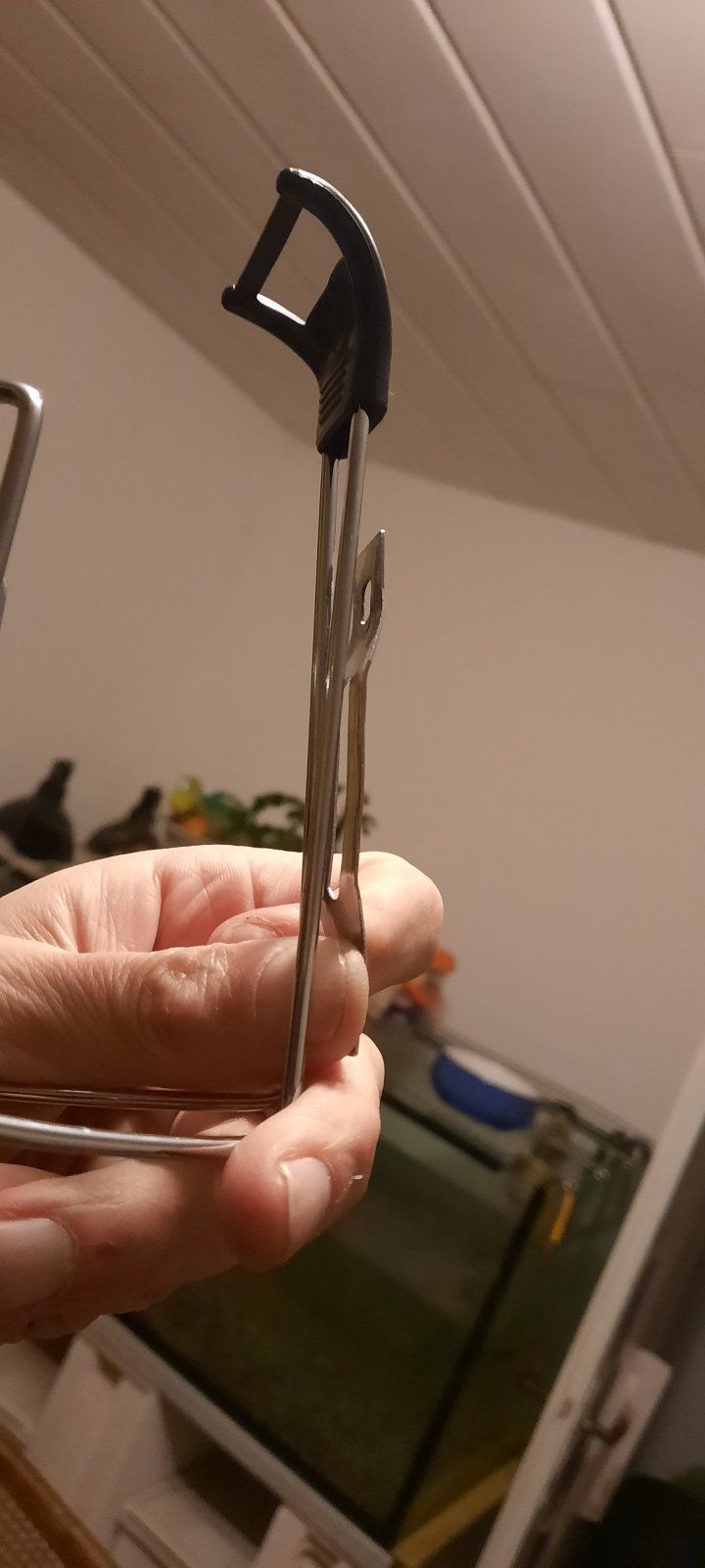

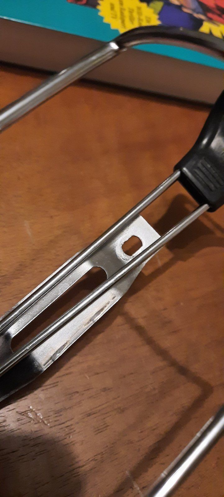

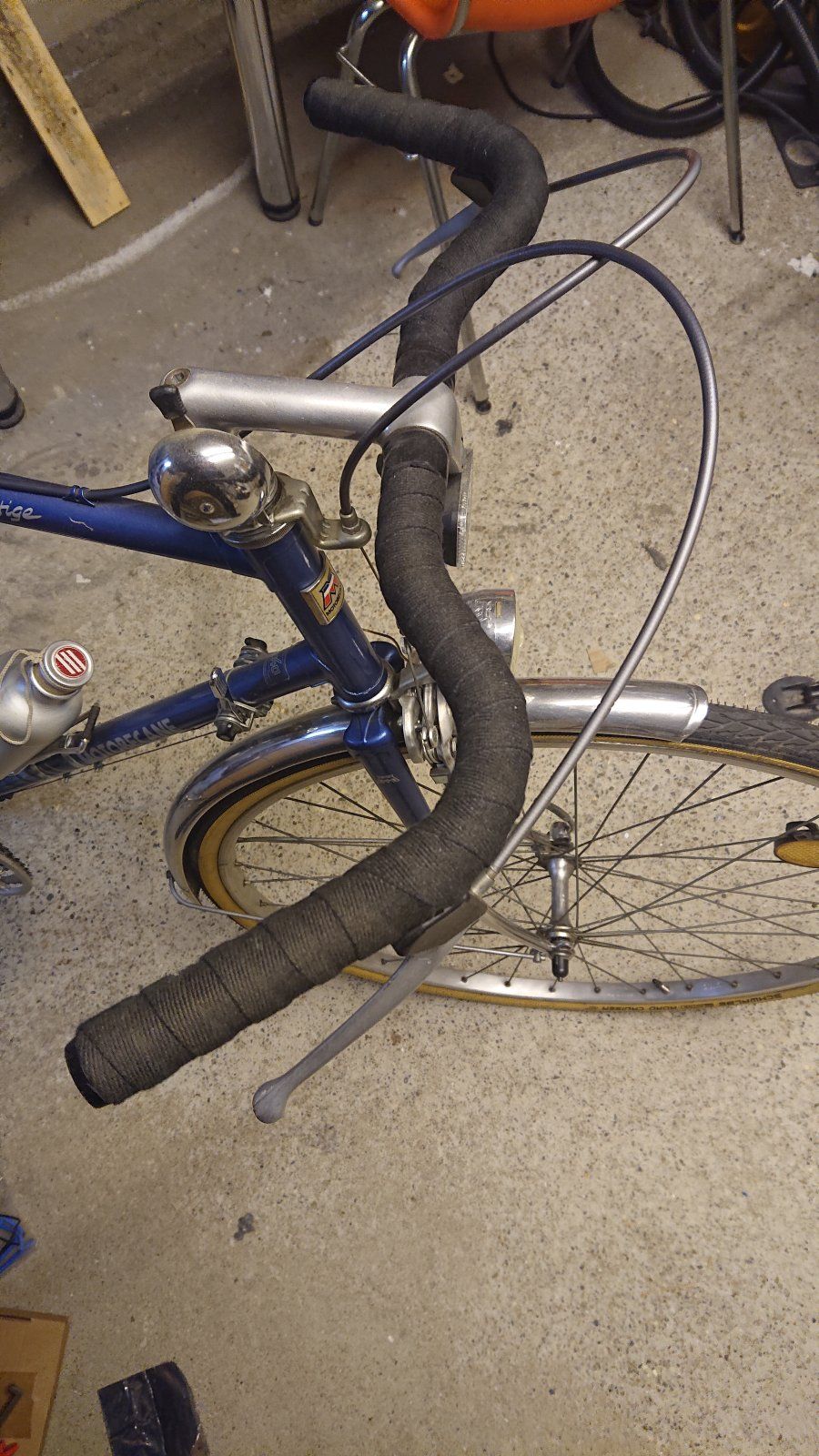

Just gestern Abend stand ich vor dem selben Problem. Habe mich dann für diese Lösung entschieden. Der Zug könnte noch ein paar cm länger sein, nach oben zum Lenker ist noch Platz. Werde ich noch ändern.
Die Endhülse ist ziemlich lang, das hilft vielleicht auch. Ist so ein Billigteil aus Plastik wie man sieht.
Fühlt sich beim Betätigen okay an, also keine übermäßigen Kräfte durch Reibung..
