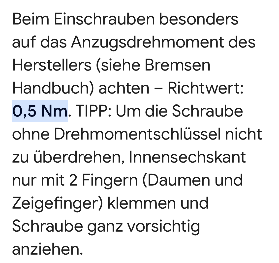

Interessant wird's bei Drehmoment <2NM. Gibt's das überhaupt beim Rad?
Entlüftungsschraube Magura Bremshebel...

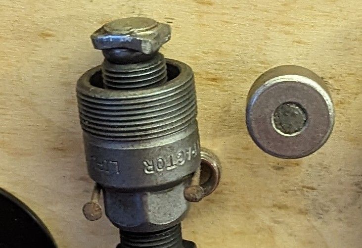

Spannend wird das auch mit einem Kurbelabzieher bei 4-kant, wenn der für das neumodische Zeugs wie Octalink ist.
Da kann ich nur raten, was passiert. Eine innige Verbindung?
Der Octalink Abzieher hat eine dickere Welle (oder ein dickeres Endstück), die/das blöderweise minimal dicker ist als der Durchmesser des Vierkants der Kurbel.
Da drückt die Welle des Abziehers nicht gegen die Welle des Innenlages, sondern gegen den Vierkant der Kurbel. Das reißt dann das Gewinde raus, wenn man grobmotorisch veranlagt ist.
Der Octalink Abzieher flog direkt in die Tonne.
Nicht wirklich, wenn man das mechanische dahinter versteht. Man kann die Kappe ja abnehmen und muss nur verhindern, dass die Spindel sich ins Gewinde für die Kurbelschraube drückt. Die Kräfte kann man erahnen.
