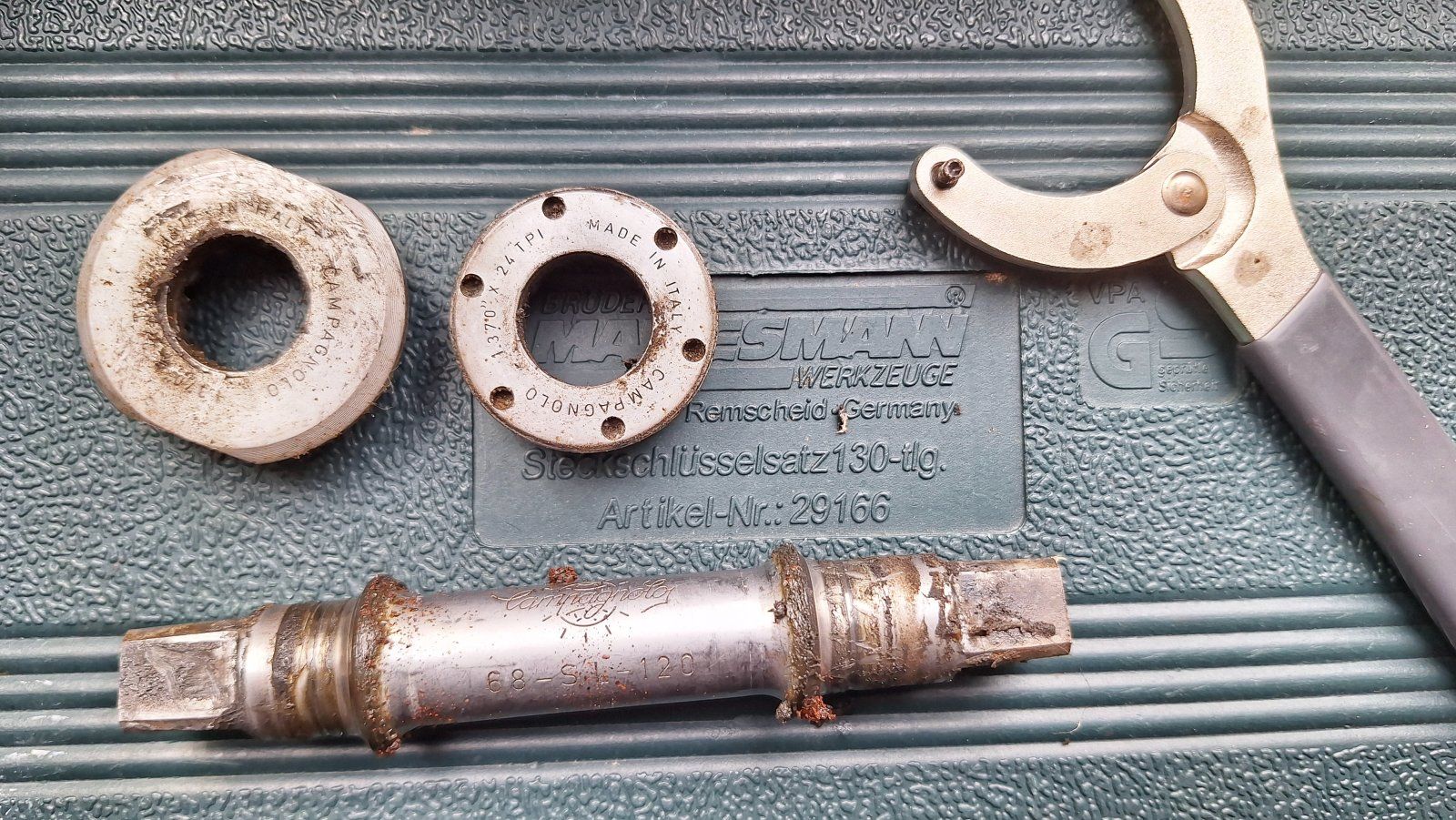

Hallo in die Bastelecke, ich suche ein neues Vierkant Innenlager für einen Rahmen in dem das abgebildete Innenlager eingebaut war. Kenne mich bei den alten Standards und vor allem italienisch überhaupt nicht aus. Ich will das Rad weiterhin mit einer Shimano 600 Kurbel fahren. Vor allem welche Achslänge brauche ich bei der Shimano 600 auf eine 10-fach Kassette
Passt da
sowas?
Welche 600er Kurbel hast du?
FC 6400, 6207,... auf der Kurbelrückseite steht eine Nummer.
Die Innenlagerlãnge hängt von der Kurbel ab.
https://studiobrisant.com/neco-innenlager-4-kant-jis-hohlachse-ita-fra-bsa?number=0500150105
Ich hab jetzt das neco gefunden, werde aber nicht schlau daraus. Auf dem alten steht zwar italy campa, aber das gewinde ist mit 1,37x24 trotzdem bsa? Weil wenn ich bei dem neco ita. Anklicke steht da 36x24.

Und laut dem faden ist die Achse dann bei bsa 116?
