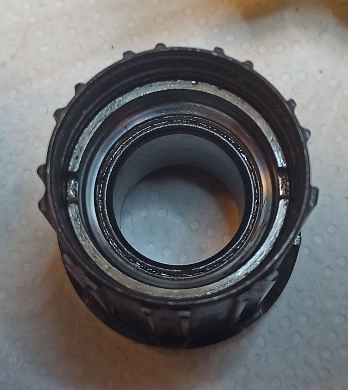

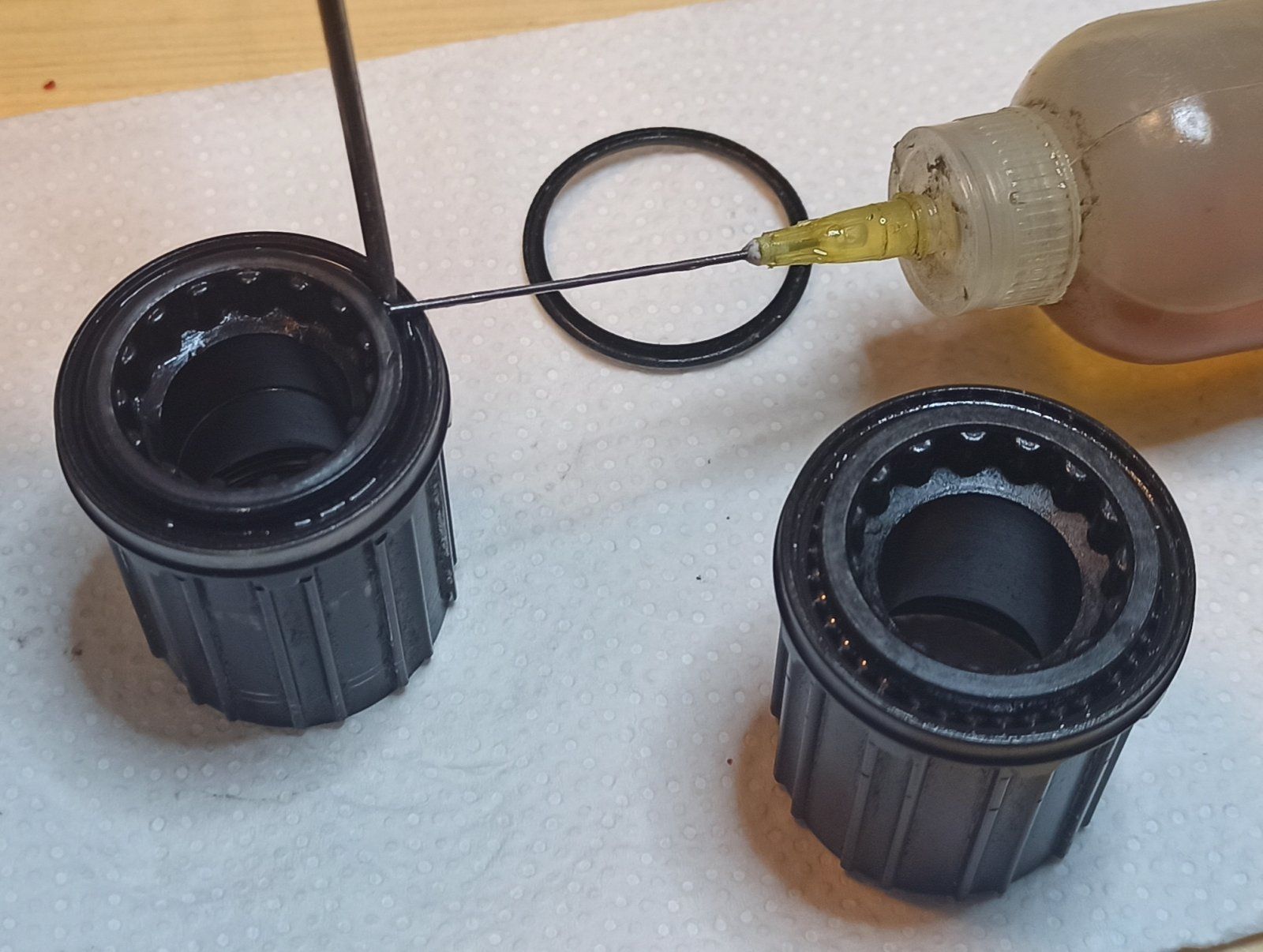

Ich wäre jetzt von hinten rein ... Mit ner Kanüle an der Dichtung vorbei.
Oder meinst du von der anderen Seite?

ich gehe mit der sprühölkanülle hier an diesen spalt ran und da kommt genügend rein. du "verdünnst" damit das feste fett.

Kann ich mir nicht vorstellen: Dieser Spalt ist ein feines Linksgewinde, da kommt kein Öl durch.
Wenn, dann eher von hinten.
Oder man zerlegt den Freilauf: https://d2rad.blogspot.com/2012/05/xt-732-freilauf.html
Dieser Spalt ist kein Linksgewinde, das sitzt innen.
Kann man so machen.
Meine Methode:
Freilauf runter, Dichtung raus, halbe Dose Bremsenreiniger durchjagen, bis kein Abrieb mehr rauskommt, trocknen lassen und dann dickeres Öl, z.B., mein 15 W-30 Motoröl einträufeln.

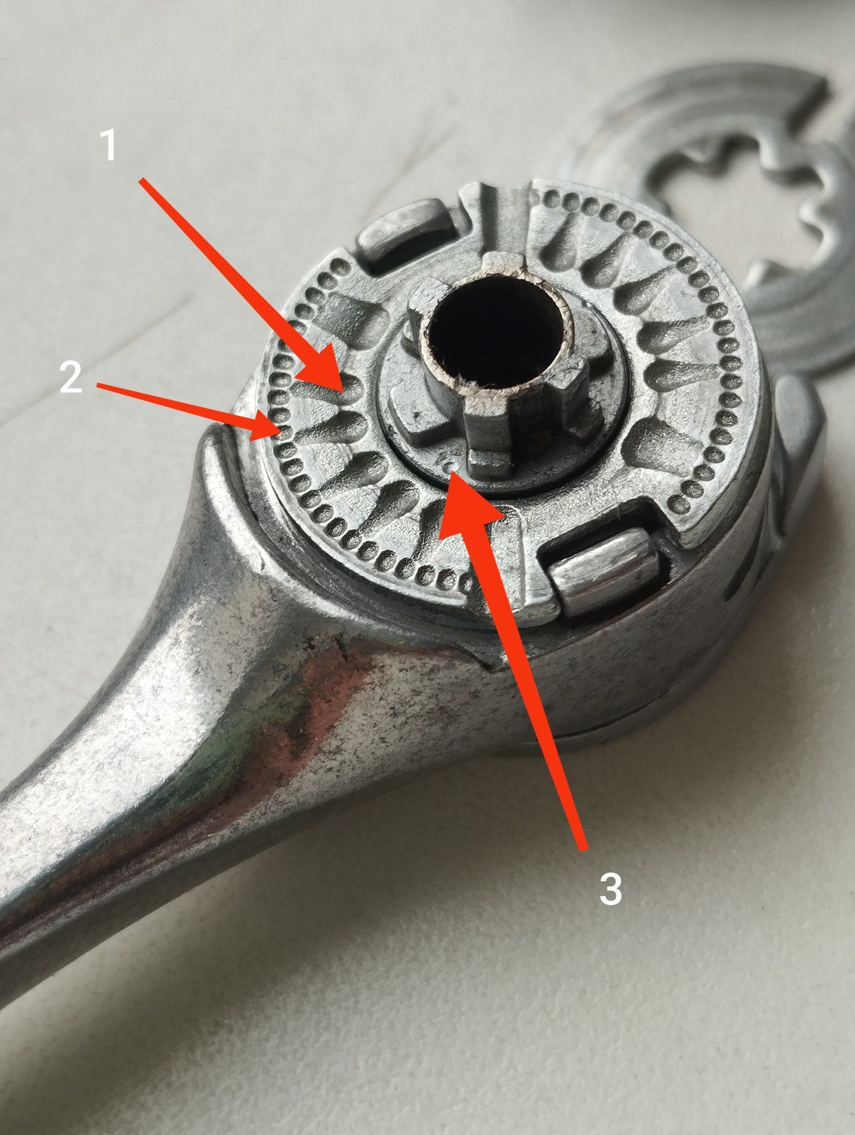

Moin, ich 'restauriere' grade ein altes Vetta RR mit Sachs-Huret Rival 6000 Gruppe - leider funktioniert die Indexierung am Rahmenschalthebel nicht mehr (gar kein Widerstand) also hab ich das Teil mal geöffnet. Es war nur eine einzige Stahlkugel zu finden.
Hat jemand ne Idee welche Größe und wie viele Kugeln wohin müssen?
Ist die Delle 3 beabsichtigt? Wahnsinnig schwer online was dazu zu finden...bin dankbar für jede Info 😅
Hab jetzt leider keinen Rat für Dich - aber wenn Du den Hebel schon zerlegt hast:
mach doch einmal ein Bild vom Gegenstück!

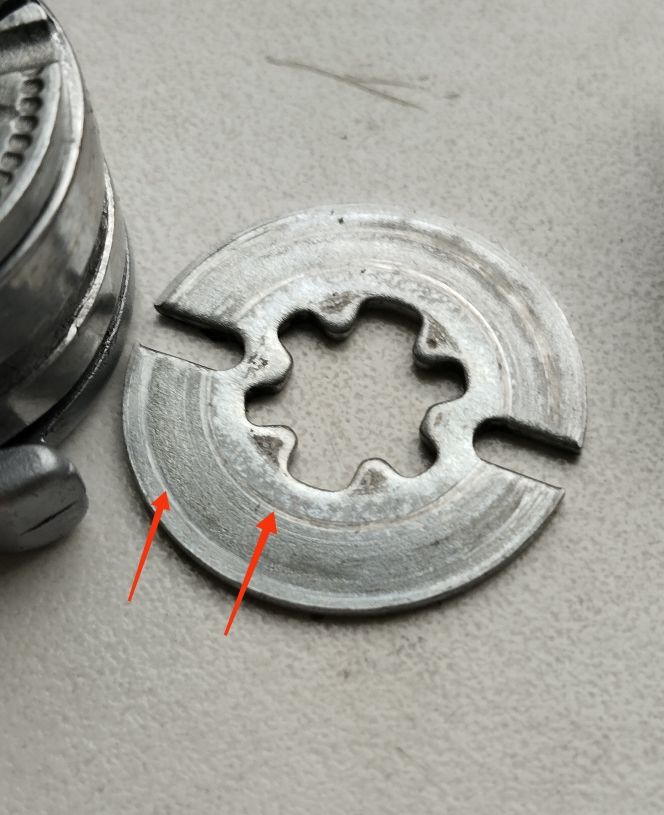

Du meinst das hier? Die Rillen deuten ja darauf hin, dass auf Position 1 und 2 jeweils mindestens eine Kugel gearbeitet hat ;) Ist halt leider auch sehr selten das Teil und gleichzeitig nicht die creme de la creme...
