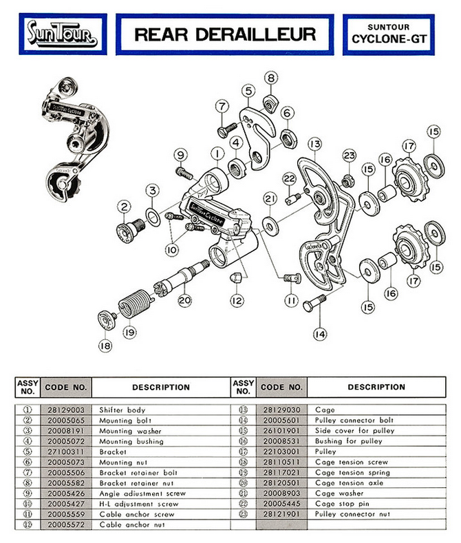

Die von mir vorhin gepostete Grafik (des Vx-Schaltwerks mit kurzem Käfig) stellt übrigens nicht das korrekte Befestigungsprinzip dar, sondern nachfolgende Grafik eines Cyclone-Schaltwerks mit langem Käfig:
Teil Nr. 20 sieht hier entsprechend meinem Vx-Schaltwerk aus, ebenso ist hier das Teil Nr. 23 (das mit den zwei schmalen Aussparungen auf der Rückseite) zu sehen (auch der Käfig ist ein wenig anders konstruiert).

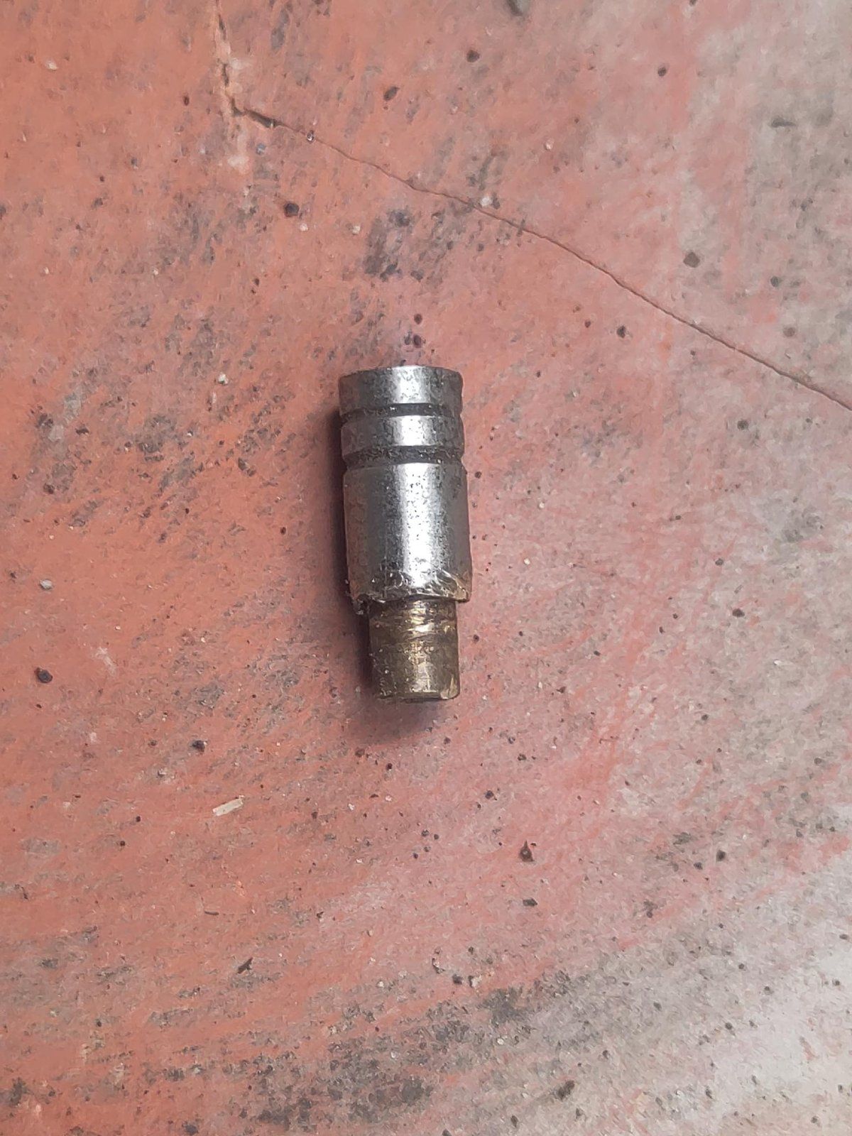

Servus allerseits,
kann mir bitte jemand sagen, wie man diese nachfolgend gezeigten kleinen Schaltzug-Nupis nennt, die z.B. bei meinem alten MTB-Stahlrahmen von Chesini als Schaltzuggegenhalter in Ösen am Unterrohr gesteckt werden bzw. wo bekommt man die noch?
Danke
Franz
Was passiert denn wenn du versuchst die Pos. 20 zu drehen ? Da ist doch genügend Platz um eine Festststellzange oder ähnliches anzusetzen.
Das habe ich probiert (mit einem großen Schraubendreher, dessen Klinge in das mit Schlitzen versehene Ende des Teil Nr. 20 passte), leider ohne Erfolg (es rührte sich nichts).
Ich könnte es natürlich auch noch mit einer Zange versuchen. :daumen:
