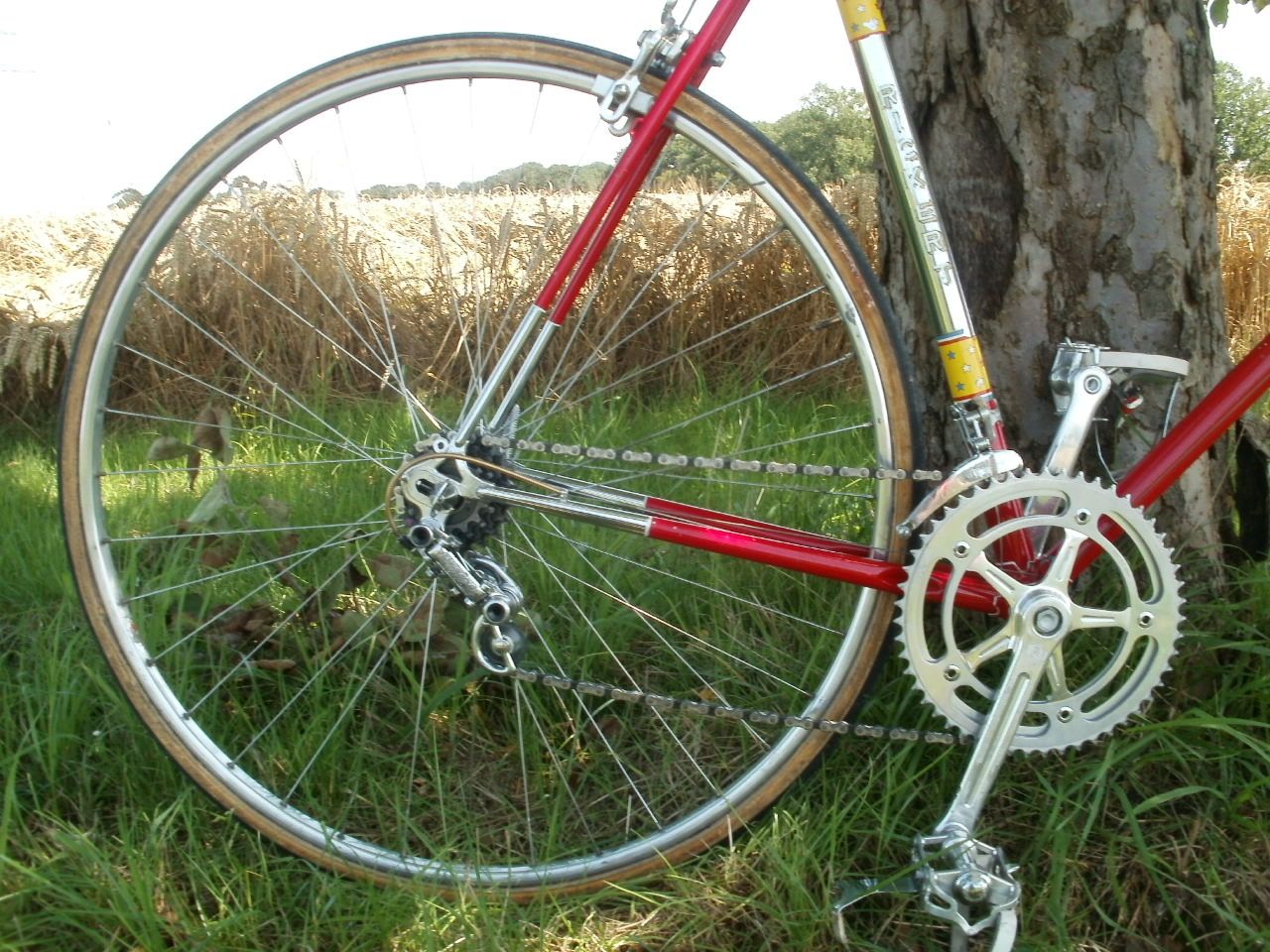

Ich möchte die Gelegenheit nutzen, Euch Danke zu sagen.
Es fing damit an, daß ich Rat zu meinem beschädigten Motobecane Rahmen suchte und in der Folge eine Menge Pech mit den Ersatzrahmen hatte. Die Diskussion dazu hat @sgx-83 mitgelesen und mir (m)einen Traum-Rahmen angeboten. Seit dem Frühjahr "steht" das Rad (also nein, es rollt...), dank vielen wirklich wervollen Tipps hier. Ich habe Dinge gemacht, die ich mir nie zugetraut hätte - ein Hinterrad selbst einspeichen z.B.
Appropos Einspeichen: Es ist so super geworden: Es läuft so schön gerade. Das wirklich Witizge daran ist, daß ich oft die Meinung: "Das bekommt man selbst nicht hin" oder "Das ist so aufwändig, das lasse ich im Laden machen" oder "Das kann man machen, das wird aber nicht gut" gehört/glesen habe. Und all das stimmt gar nicht: Ja, man braucht Geduld und ja, es dauert lange. Aber es ist gar kein Problem. 1/2 Tag und das Rad läuft besser als alles, was ich je an meinen (gebrauchten) Rädern hatte. Fazit: Es braucht den Mut und die Geduld, und dann geht das schon - wie eigentlich alles an diesem Projekt.
Ich habe schon unglaublich tolle viele Ausflüge hinter mir. Erst 50-, dann 60-, dann 70km Touren. Ich bin noch nie ein Rad gefahren, das so leicht rollt und so leicht so schnell fährt. Es macht unglaublich viel Spaß und ich werde stetig besser. Die Lernkurve ging nicht ganz ohne Blessuren und blaue Flecken ab (Rennrad-Reifen sind ganz schön schmal; 8 Bar im Vorderrad sind zu viel; Man muß mit Kaneldeckeln echt aufpassen...). Aber es ist alles gut... Ermutigt zu all dem hat mich (ohne es zu wissen) @Sonne_Wolken und einige Entscheidungen hat @FSD maßgeblich beieinflußt. Und so viele andere. Vielen Dank Euch allen!
