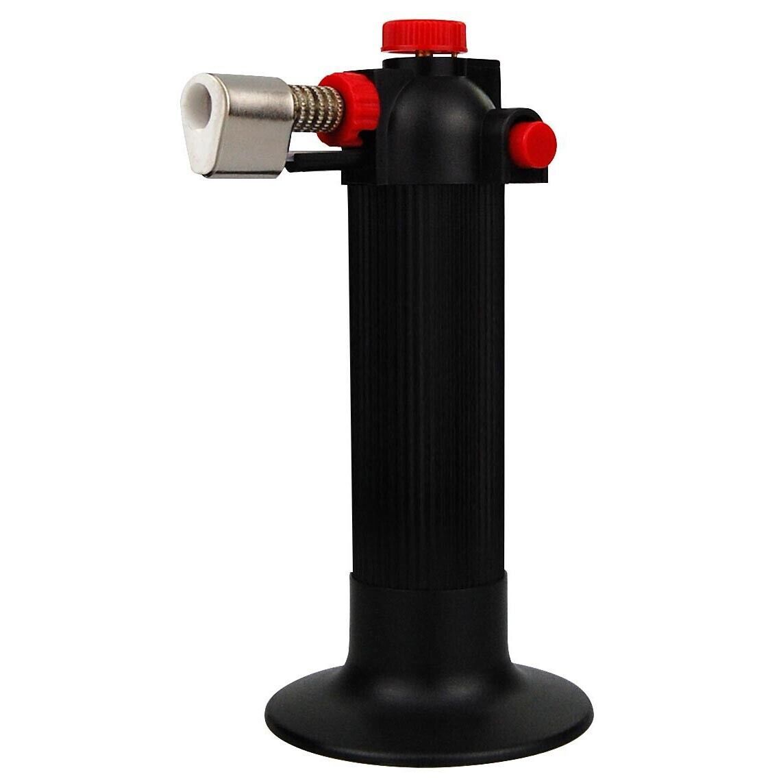

Falls ein Microbrenner zu Hand dann ausschelzen da es sich um ein Weichetall
Dann vielleicht wie @Oude Baas sagt mit nem kleinen Brenner...Restseil ist dran

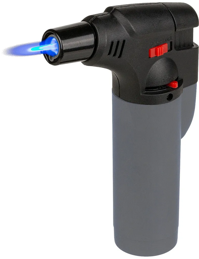

Nicht in der Hand ist klarDann vielleicht wie @Oude Baas sagt mit nem kleinen Brenner...
So ein Ding reicht, findet sich vielleicht im Haushalt
