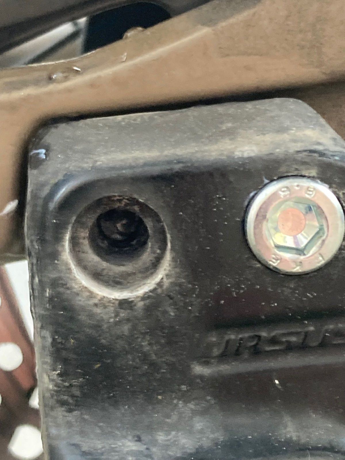

Die Schrauben des Hinterbauständers sind abgebrochen. Eine stand noch knapp über, die habe ich mit der Frontgreifzange rausbekommen. Hat jemand eine Idee, wie ich die andere (plan abgebrochene) rausbekomme?
Mal eine dumme Frage: Steht der abgerissene Bolzen hinten über ? Dann könnte man versuchen, rückseitig herauszudrehen, etwa mit zwei Muttern, die gegeneinander gekontert werden. Ansonsten bleibt nur ausbohren. Das ist kein Problem. Aber unbedingt einen Körner benutzen und mit einem hochwertigen, kleinen Bohrer anfangen !
Nein, leider nicht. Die Schraube sitzt auf der Rückseite ca. 1mm vertieft.
Bisher erfolglos probiert:
-Splintentreiber
-anbohren (auch etwas heikel, wenn ich abrutsche geht der Bohrer vermutlich wie durch Butter durch den Alurahmen).
Auf dem Bild habe ich den Ständer probeweise mit einer Schraube montiert, das Problem ist die linke Schraube.
Danke euch!
Ein Foto ohne montierten Ständer wäre aussagekräftiger gewesen.
Ich sehe 2 Möglichkeiten, such dir jemanden, der mit einem Schutzgasschweißgerät umgehen kann. Mutter auf Schraubenrest legen und in die Mitte einen Punkt. Die Hitze bewirkt zusätzlich das sich die Schraube löst.
Möglichkeit 2, erst in einen dickeren Flachstahl bohren, den Flachstahl zentrisch über dem Schraubenrest fixieren und die Schraube ausbohren, so verhinderst du, dass der Bohrer ins weiche Aluminium läuft.
