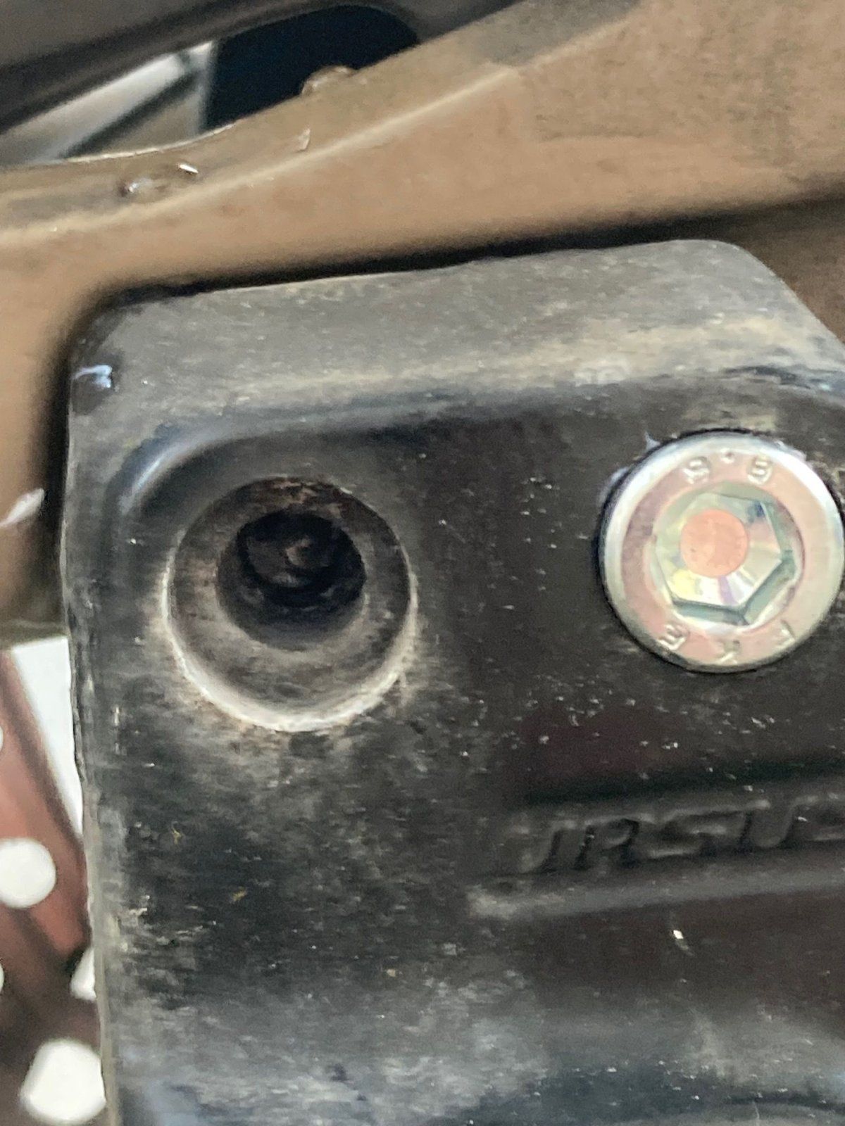

Etwas off-topic, da nichts am Rennrad, aber vielleicht hat trotzdem jemand hierzu eine Idee:
Die Schrauben des Hinterbauständers sind abgebrochen. Eine stand noch knapp über, die habe ich mit der Frontgreifzange rausbekommen. Hat jemand eine Idee, wie ich die andere (plan abgebrochene) rausbekomme?
Bisher erfolglos probiert:
-Splintentreiber
-anbohren (auch etwas heikel, wenn ich abrutsche geht der Bohrer vermutlich wie durch Butter durch den Alurahmen).
Auf dem Bild habe ich den Ständer probeweise mit einer Schraube montiert, das Problem ist die linke Schraube.
Danke euch!
in der mitte ankörnen
mit einem kleineren bohrer (kleiner als gewindekerndurchmesser)
möglichst mittig reinbohren
die gute nachricht:
der schraubenrest muss nicht rausgedreht werden
wenn er sich beim bohren nach innen durchdreht
wenn das nicht passiert
mit dem gewindekerndurchmesser bohren
wenn das gut gelingt braucht man das gewinde nicht groß nachschneiden
wenn das nicht gut gelingt
dann von hinten das halbe loch so weit aufbohren
dass eine schraubenmutter sich reinziehen aber nicht mitdrehen kann

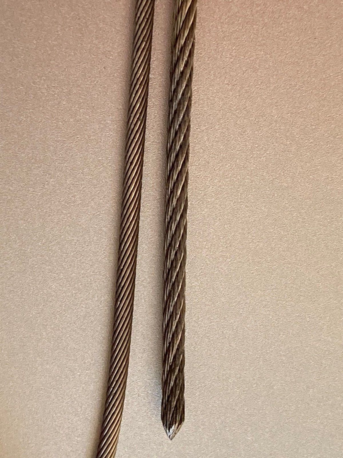

Auf der FdG ist mir das Schaltseil an meinem Super Record Schaltwerk durchgerutscht. Knut meinte, dass da dickere Seile als 'normal' dran gehoeren, bei denen das nicht passiert. Wie dick sind die genau, wo gibt es die/wie erkenne ich die? Der Nippel bei dem montierten Seil war von hinreichend geringem, Campagnolo-gerechten Durchmesser. Gibt es also zu duenne Seile mit Campa-Nippel? Oder war die Schraube zur Seilklemmung am Ende einfach nicht fest genug angezogen?
Wenns nach @Bianchi-Hilde geht kam dein Zug nicht aus Ner Campa Tüte;)
Was habe ich da nur angerichtet 😢
Vielleicht mal ganz anders gefragt, dann stellt sich auch die Frage "Versandhandel" nicht mehr: Gibt es hier im Raum Frankfurt/M. vielleicht jemanden, der sich da rantraut und mir mit der abgerochenen Schraube helfen kann? Danke euch!
Alles vorrätig im Nordend/Ost
War vor ein paar Tagen schon einmal Thema hier (die modernen "geglätteten" Züge sind wohl semi-geignet):
Oh da habe ich keine wirkliche Empfehlung.
Vielleicht kann da @FSD was zu sagen.
Ich habe als Beispiel nur die alten Schaltzüge der Dura Ace 7400 (rechts im Bild) die deutlich dicker waren als heutige Züge:
