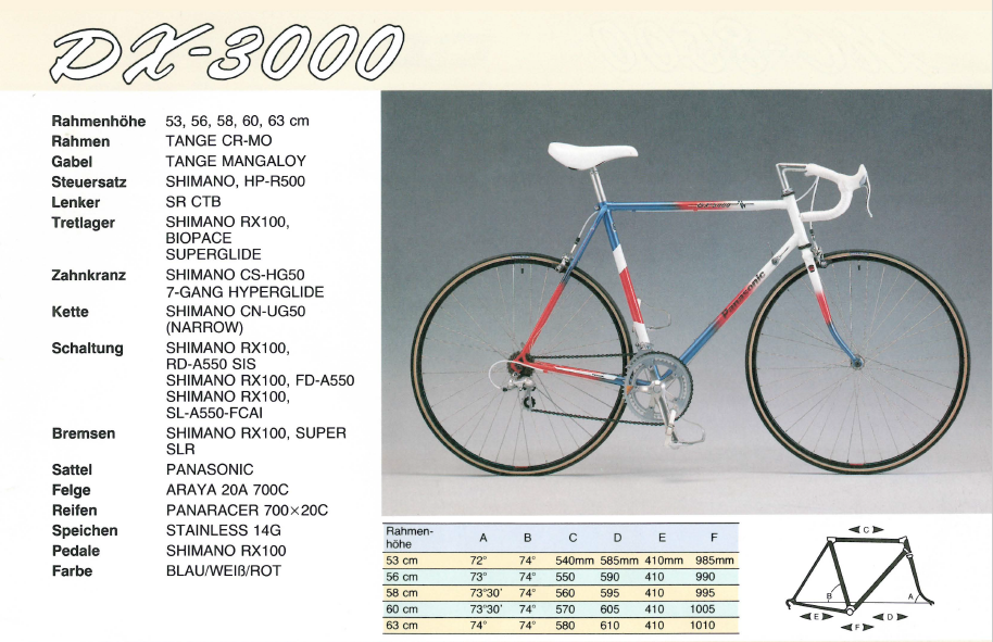

Er wird bersten wenn man den mit Gewalt drauf bekommen willmoin,
neuer rahmen/projekt und schon geht das gebastel wieder los..
habe einen shimano 105 steuersatz mit 26,4 mm gabelkonus
der sich partout nicht draufschlagen lässt.
dann mal nachgemessen , gabel (tange) hat unten gemessen 26,8-9 mm
verbaut war an dem rahmen original (laut katalog) eigentlich auch ein shimano steuersatz mit 26, 4mm.
ich habe allerings weder presswerkzeug noch fräse.
einfach zum radladen und draufpressen mit spezial werkzeug, oder
was abnehmen vom gabelschaft unten (abschmirgeln)?
