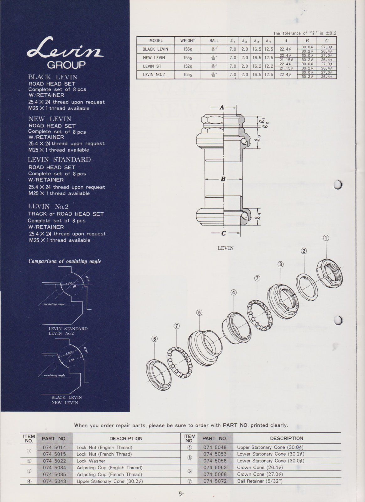

alles klar..
also jis konus..
kann ich den alten (bzw. ist NOS) steuersatz nehmen
und nur den konus tauschen?
(wenn der für 3/32 kugeln angelegt ist?)
oki ,
ist mir auch lieber als schmirgeln /schleifen....
hatte da nen denkfehler
bzw. das der jis standard nun wieder nen anderen konus braucht.
konus ist bestellt.
alles klar..
also jis konus..
bei Tange Seiki ist das kompatibel
wie auch bei Shimano
HP-7200

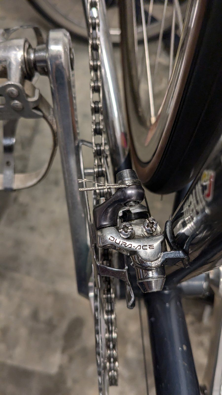

Ich verzweifle bei der Einstellung meines 7400 Dura Ace Umwerfers...
Ich komme nicht aufs große Blatt weil der Umwerfer dann am Kurbelarm schleift. Tretlager, Kurbel und Umwerfer sind alle aus der gleichen Gruppe und haben schon harmoniert.
Jemand einen Tipp?
Es hat geklappt! Manchmal sieht man den Wald vor lauter Bäumen nicht...
Vielen Dank für den Support!
