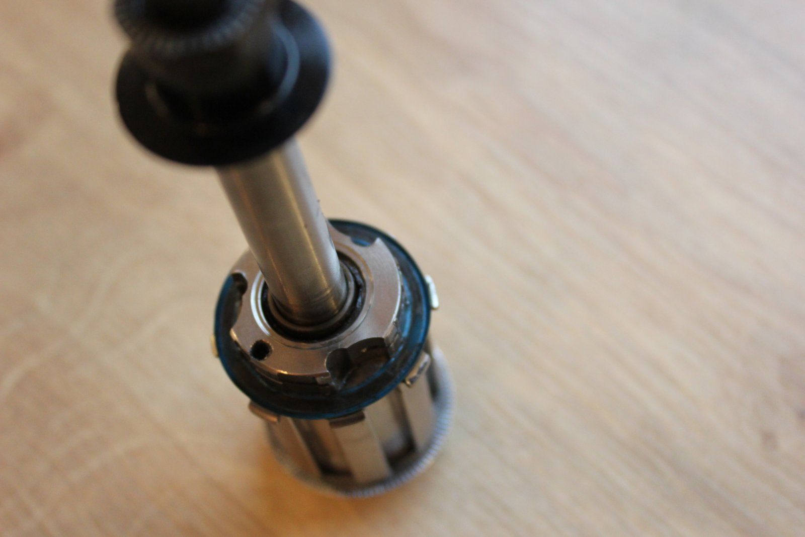

…noch eine Frage an die CAMPAGNOLO-Experten:

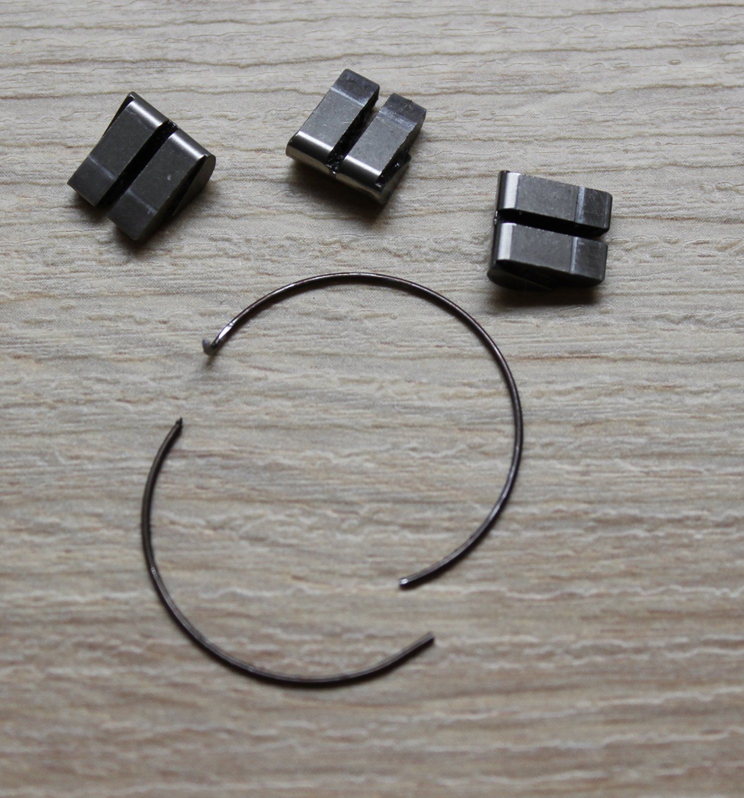

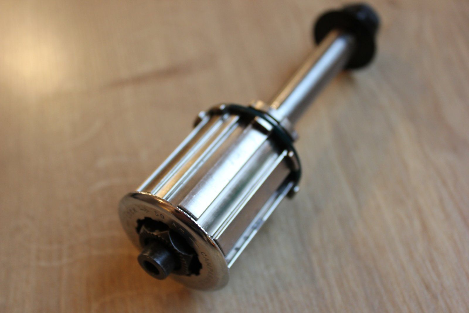

Am VENTO Laufradsatz, welcher mit dem PATANE kam (mit G3-Einspeichung und 9/10fach-Freilauf) hatte der Freilauf etwas Spiel und klang irgendwie seltsam. Beim Öffnen kamen mir die drei Sperrklinken mehr oder weniger entgegen geflogen und ebenso dieser „Federring“…
Gehe ich richtig in der Annahme, dass das mal ein Ring war und dieser gebrochen ist? Gibt es so etwas nachzukaufen? Wenn ja, wo? SMI?
Woher bekommt ihr da immer diese Teilenummern?

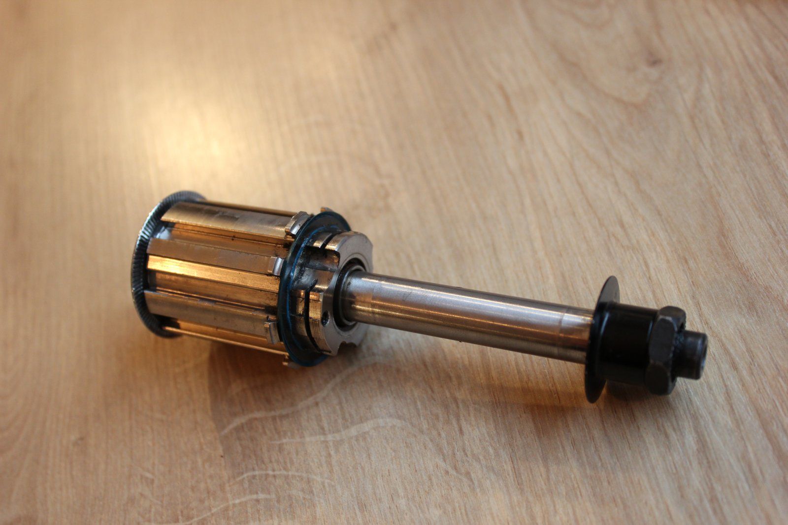

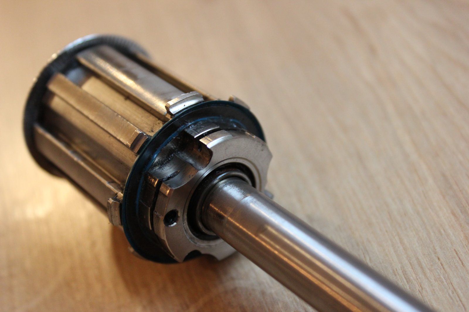

gibts bei smi einzeln Freilauf feder suchen zeig mal den Freilauf dann kann ich dir auch die nummer geben
Hier mal Bilder vom betroffenen Freilauf; kommt von einem VENTO Laufradsatz mit G3-Einspeichung…

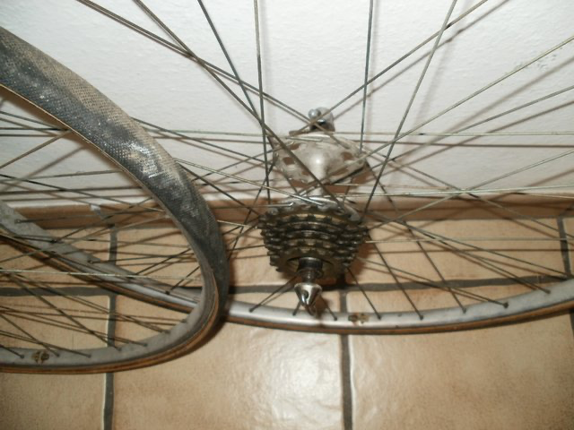

Guten Morgen Zusammen,
ich habe seit Jahren noch eine 50th Anniversary Nabe auf der noch ein Regina Extra Schraubkranz montiert ist, die aber vom Vorbesitzer bereits ausgespeicht wurde. Ich hatte bereits einmal versucht die Nabe mit vielen Lappen und Gummi im Schraubstock einzuspannen, hat leider nicht funktioniert. Dann hatte ich versucht nur eine Seite einzuspeichen und den Schraubkranz zu lösen, aber das hatte auch nicht funktioniert. Letztens hatte mir jemand bei der Critical Mass in Frankfurt erzählt, dass da schon einige gewitzte Schrauber sich funktionsfähige Vorrichtungen gebaut haben um das Problem zu lösen, leider finde ich die Beiträge im Forum nicht. Hat jemand von euch schon einmal das Problem erfolgreich gelöst?
