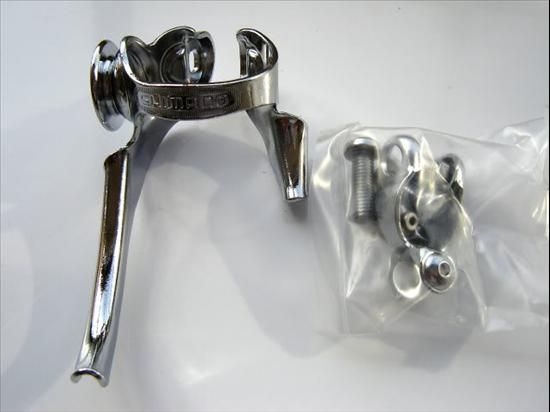

Sagt mal für meinen Dura Ace 1st Generation Umwerfer ohne Anlötteile benötige ich einen Seil/Seil Zugumlenker - gibt es sowas von Shimano? Oder bin ich direkt falsch gerade abgebogen und ich brauche Zug/Stop.

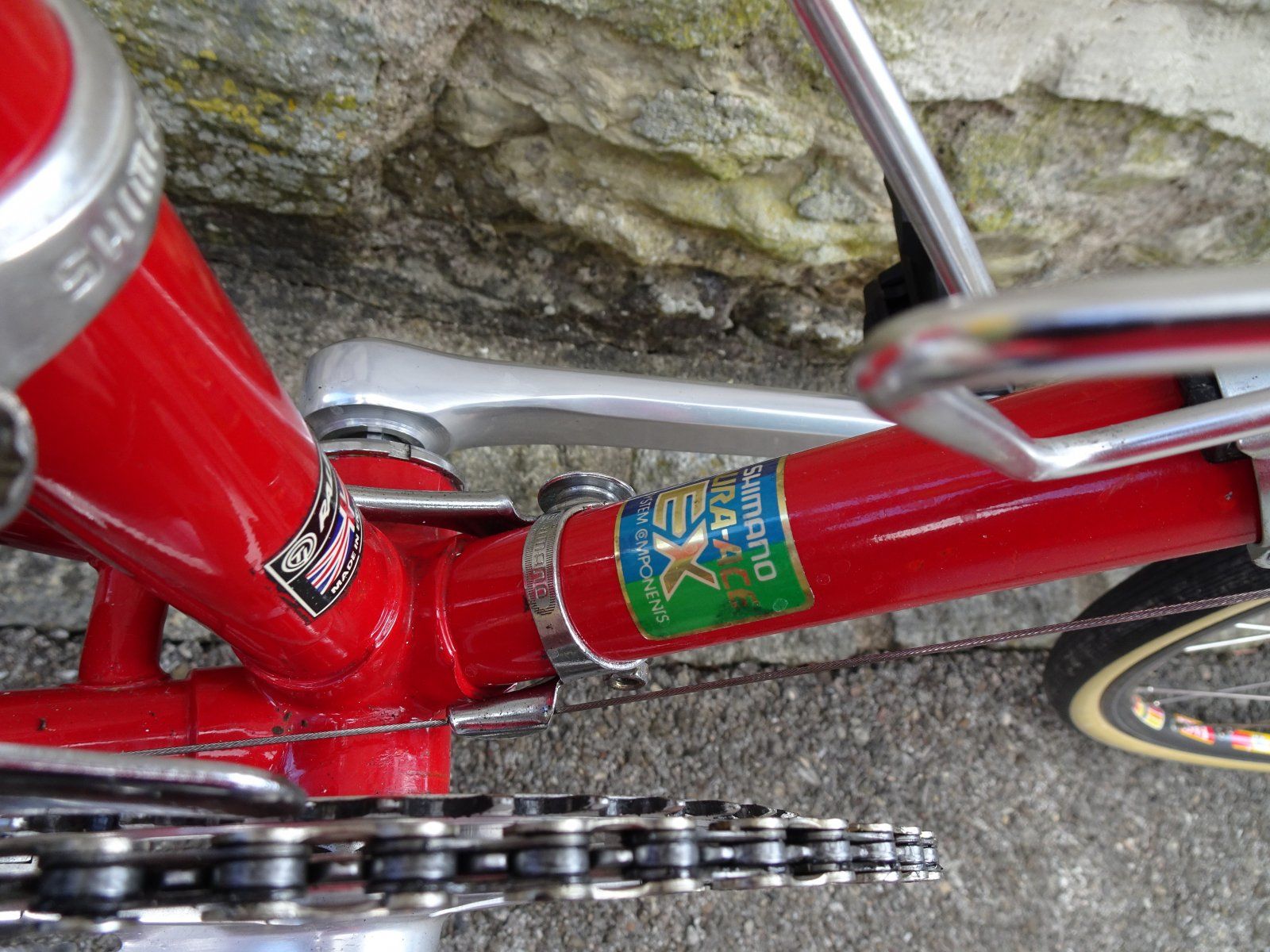

Also ich hab bei meiner DA von 1978 den hier am Raleigh verbaut:
https://www.der-ritzler.de/collections/schaltungen/products/shimano-zugfuhrung-1
Gut sortiert! Gibt es solche (Ersatzteil)Händler auch für Shimano?
