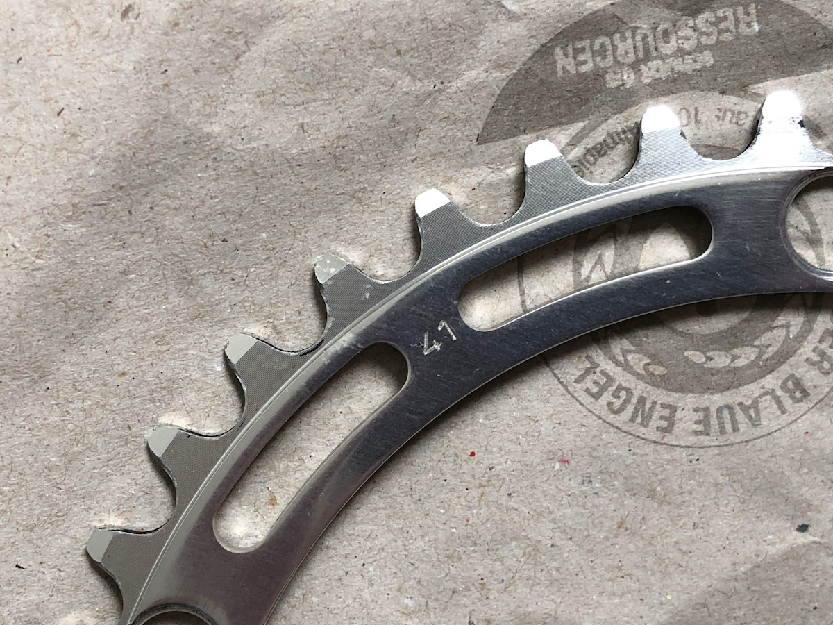

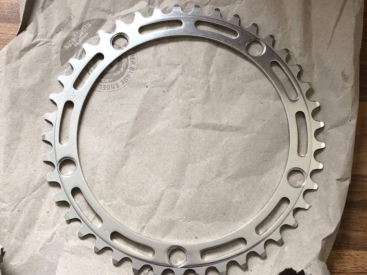

Ich habe so ungefähr ein Jahrzehnt lang zuverlässig immer sämtliche Angebote - wenn mal irgendwo was war - verpasst. Jetzt endlich eins gefangen. Nicht ganz günstig, aber dafür wie neu.
Auf die Kurbel aufgesteckt sieht man wie knapp das ist mit dem NR 41er Ring. Die Kette sitzt wohl oben auf den Kurbelsternärmchen auf.
Macht es Sinn, die Köpfe der Kurbelsternärmchen entsprechen zu befeilen, eine Fase an der oberen inneren Kante, um das Aufsetzen zu verhindern? Ich meine sowas bei @faliero schon mal gesehen zu haben. Wenn ich mich recht erinnere hatte er das an seinem Frühe-80er Bianchi Specialissima gezeigt, welches damals zur Eroica an den Start durfte.
Macht definitiv Sinn!
Als ich Ende der 80er Jahre das erste Mal ein 38er Blatt auf eine Shimano 105 GA gesetzt hatte, hatten sich die Kettenblattschrauben gelockert, da die Kettenlaschen auf dem Arm oben aufliefen.
Mit einer Schlüsselfeile läßt sich gut ein Absatz feilen.
An einem 41er Blatt auf einer Stronglight 107 habe ich auch die Kante der Kettenblattschraube abgeschliffen, weil die Kettenlasche auflief. Gib einmal darauf acht.
