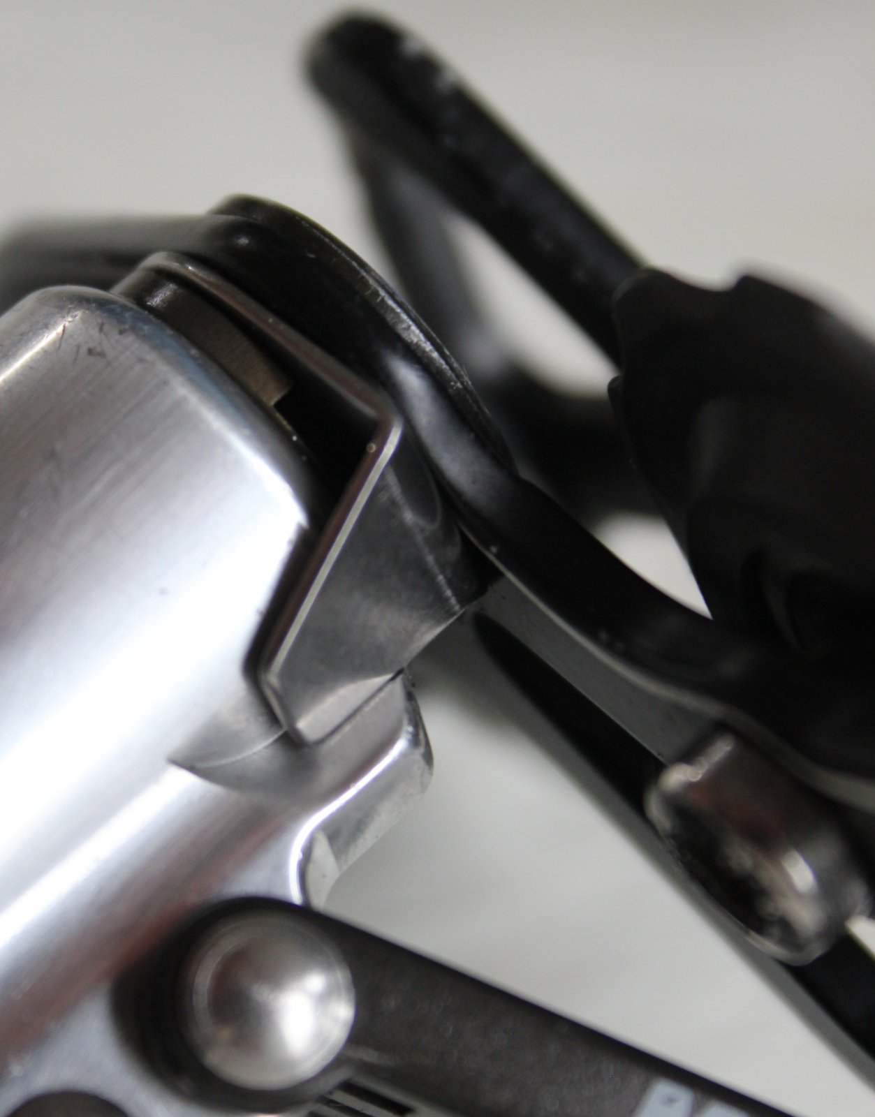

Macht es Sinn, die Köpfe der Kurbelsternärmchen entsprechen zu befeilen, eine Fase an der oberen inneren Kante, um das Aufsetzen zu verhindern? Ich meine sowas bei @faliero schon mal gesehen zu haben. Wenn ich mich recht erinnere hatte er das an seinem Frühe-80er Bianchi Specialissima gezeigt, welches damals zur Eroica an den Start durfte.

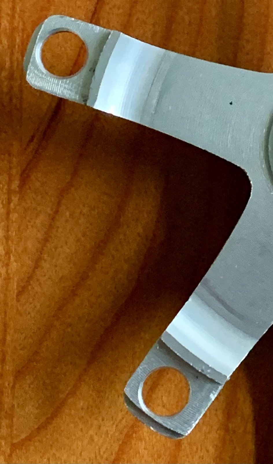

Kannst du mit einer ganz normalen Feile in ein paar Minuten anpassen, Schlüsselfeile ist eher ungeeignet eine Fläche zu feilen.Finally...

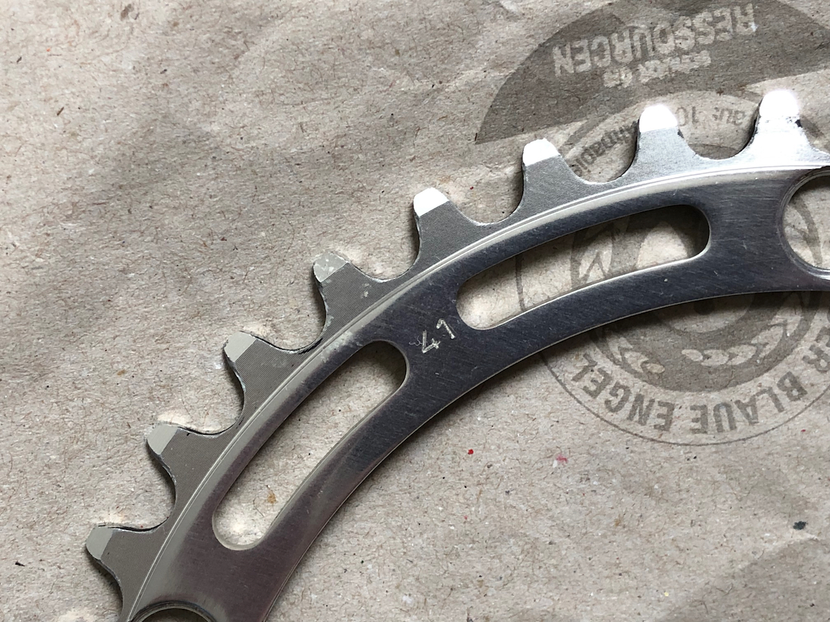

Ich habe so ungefähr ein Jahrzehnt lang zuverlässig immer sämtliche Angebote - wenn mal irgendwo was war - verpasst. Jetzt endlich eins gefangen. Nicht ganz günstig, aber dafür wie neu.

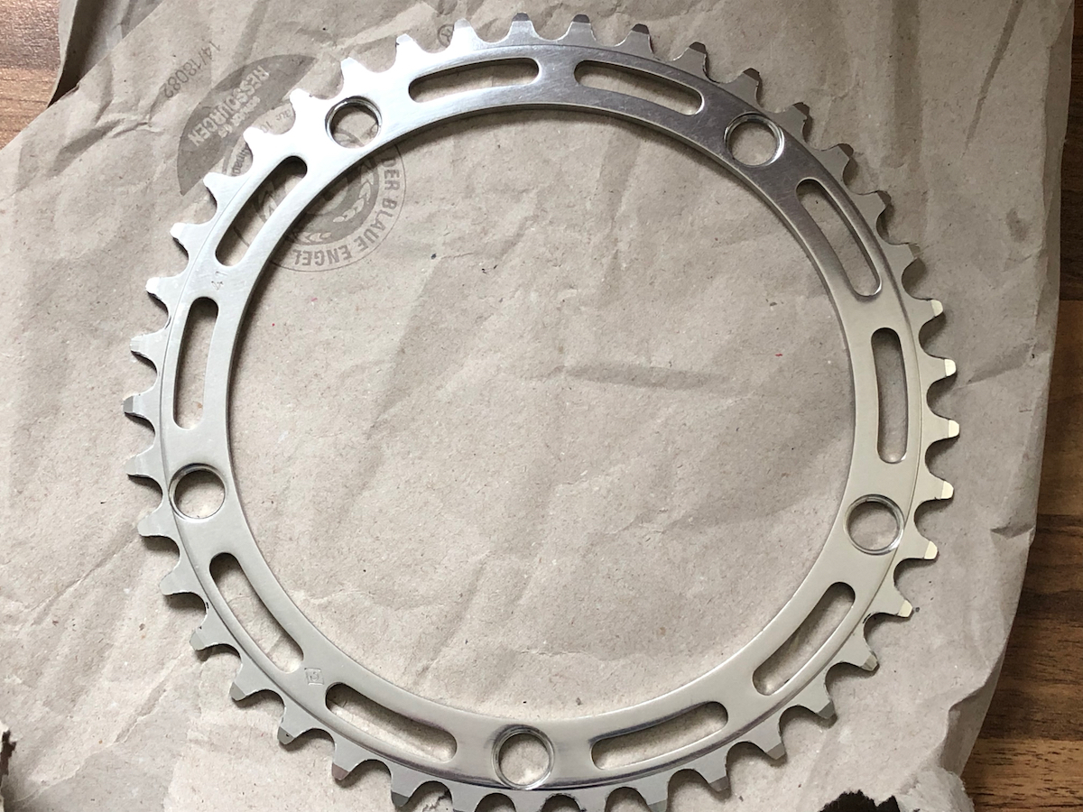

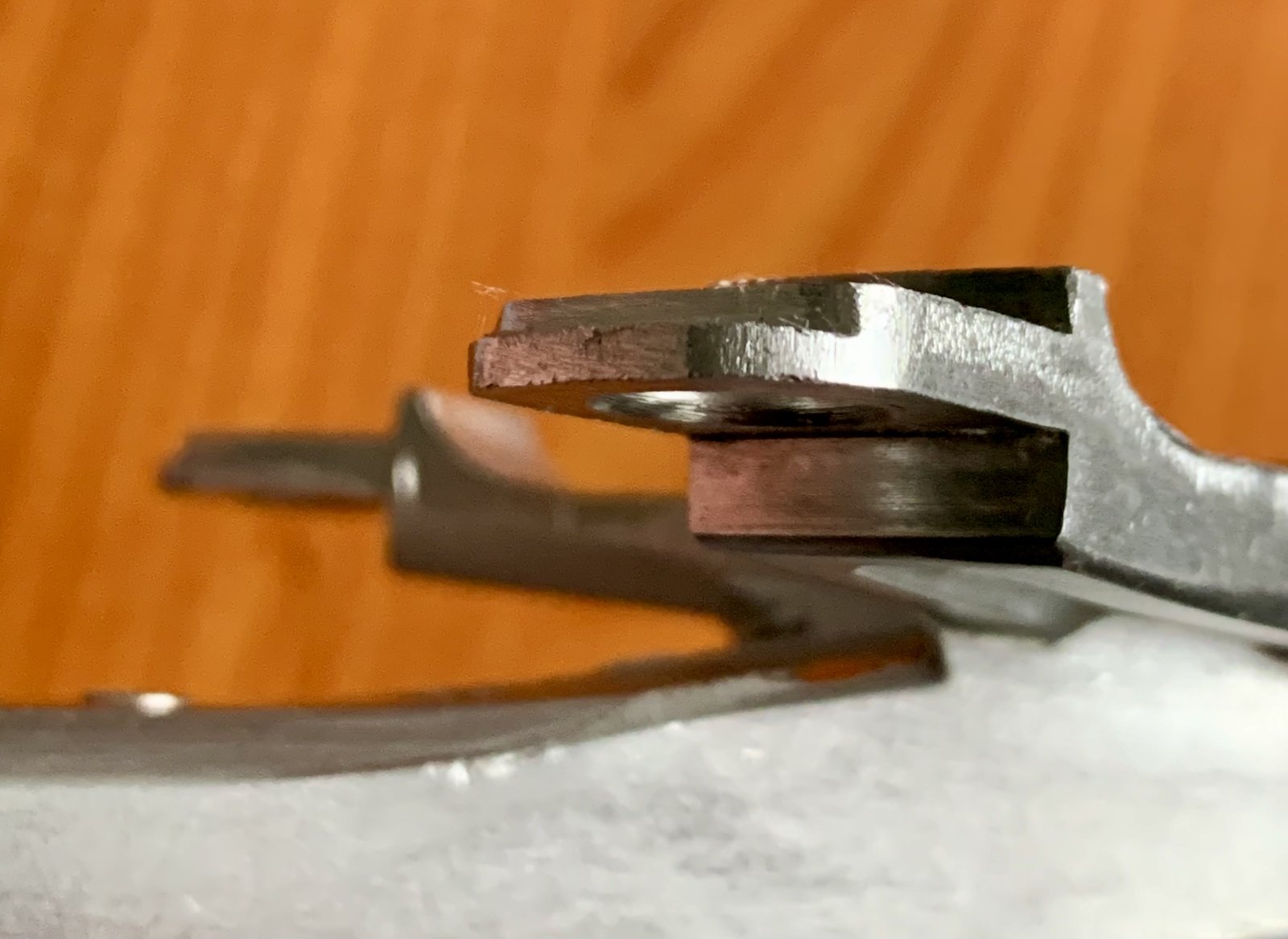

Auf die Kurbel aufgesteckt sieht man wie knapp das ist mit dem NR 41er Ring. Die Kette sitzt wohl oben auf den Kurbelsternärmchen auf.
