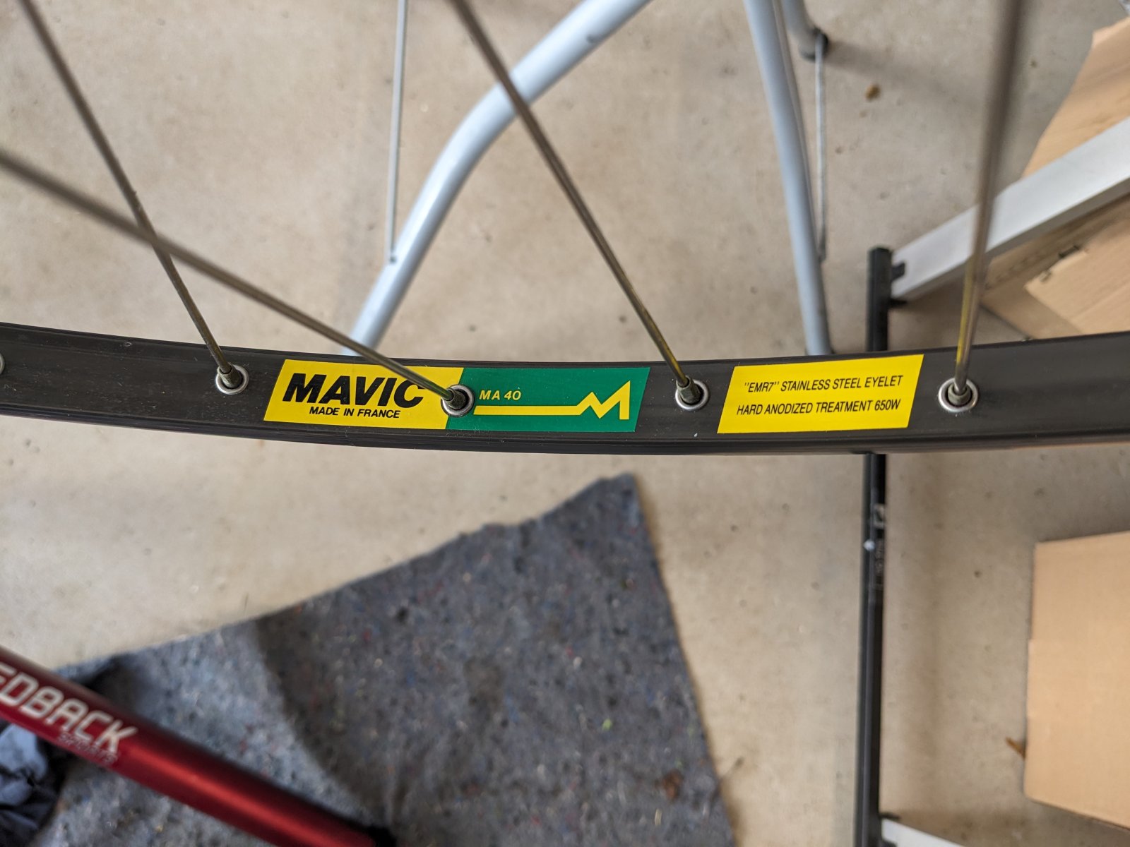

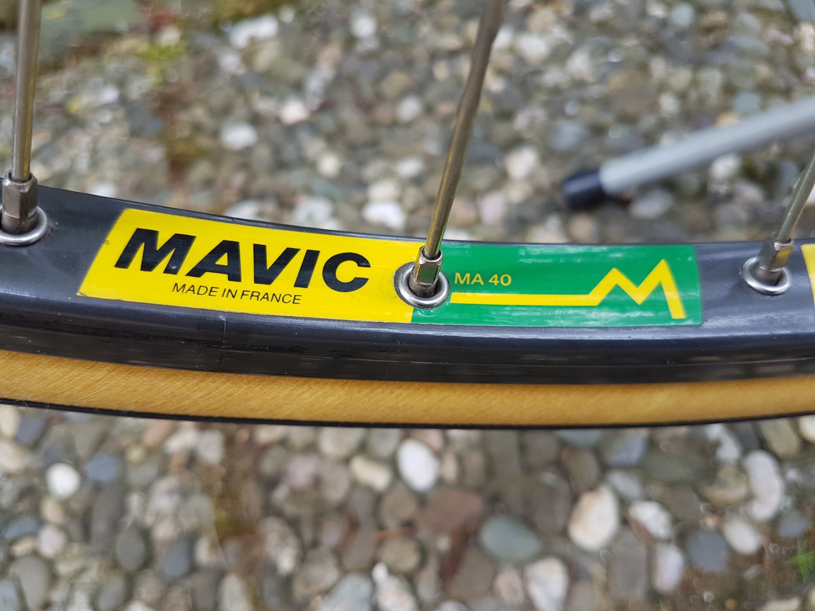

Hallo,ich verzweifele an den Mavic M40,bekomme den Reifen schon nicht in die Felge gelegt. Geht auch mit verschiedenen Reifen garnix. Ich habe schon hunderte Reifen gewechselt,gehen diese Felgen immer so schwer zu besohlen?
