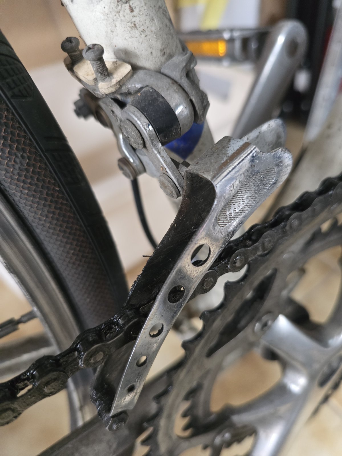

Hallo zusammen,

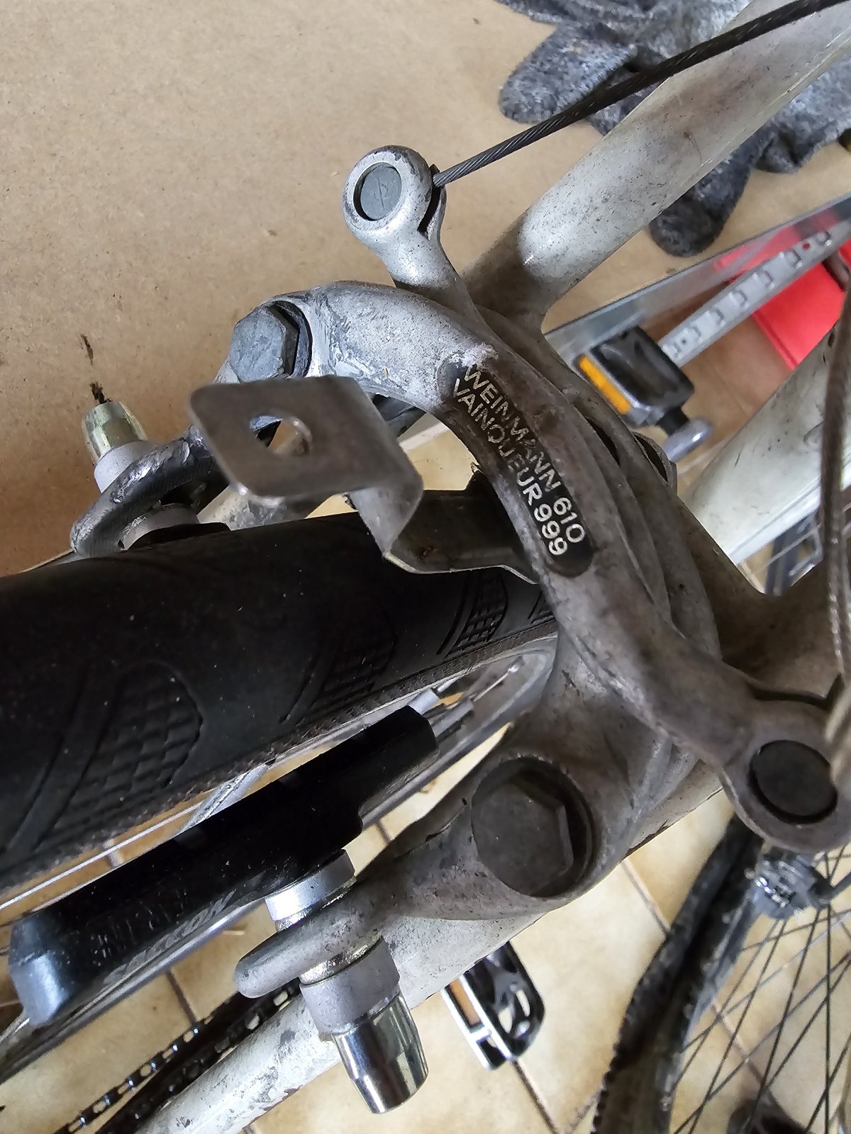

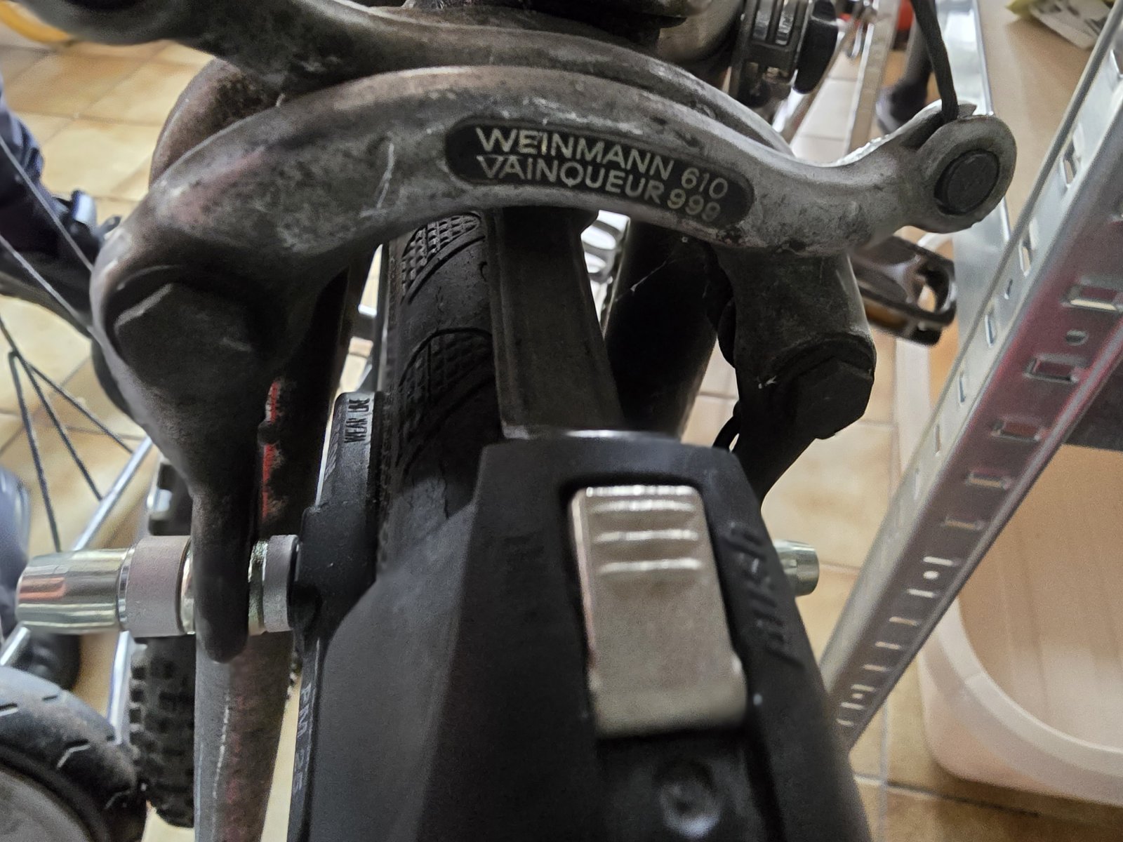

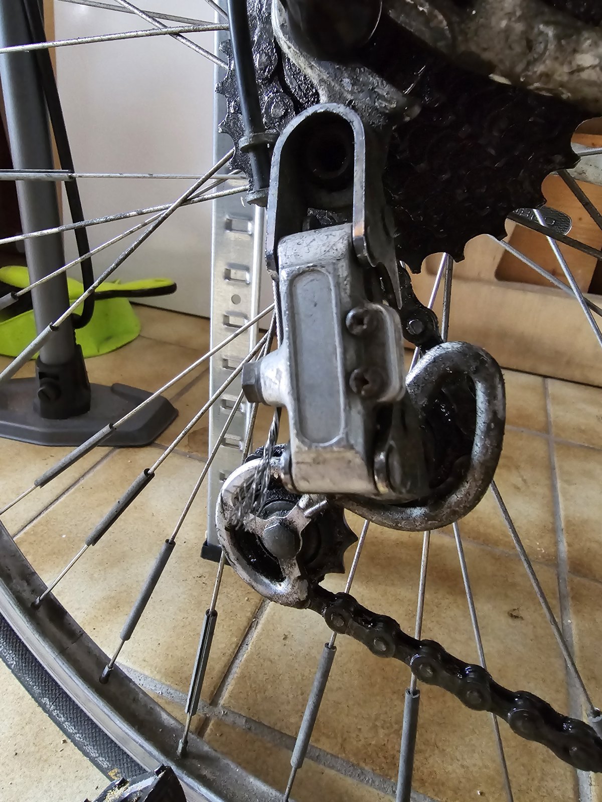

ich hab hier dieses Uralt-Rennrad, welches ich gerne wieder fahrtauglich machen möchte. Die Bremsen sind mir ziemlich suspekt, ich bin im Südbadischen zuhause und wohne am Berg. Also jede Tour beginnt oder endet mit einer schnellen Abfahrt. Da sollten die schon anständig funktionieren. Außerdem hätte ich am liebsten eine modernere Schaltung anstelle der Huret. Das Rad war mal 2x5, aber nach einem Achsbruch hab ich das Hinterrad gewechselt gegen eins mit 7er-Kassette. Funktioniert einwandfrei. Aber indiziert und mit Bremsschalthebeln wäre mir das ganze schon lieber.
Gibt es da grundsätzlich Möglichkeiten zur Modernisierung?

Hallo zusammen,

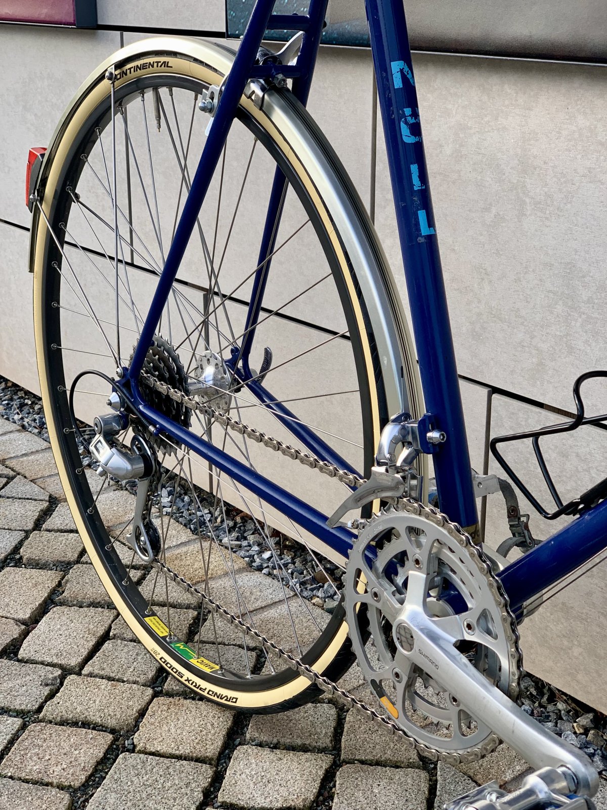

Gesamtbild von dem Rad kann ich heute Abend noch machen, wenn ich's aus der Ecke der Garage mal rausziehe.
Die Bremsen kannst du sicherlich ganz ordentlich hinbekommen, mit guten Hüllen und Belägen. Aber dass du Bremsschalthebel willst, hättest du auch vorher überlegen können. Das umzubauen, wird ein größeres Vorhaben.
Aktuell hab ich günstige Beläge vom großen Fluss drauf, gerade tauschen müssen, weil die alten runter waren. Züge habe ich vor einigen Jahren schon mal erneuert.
Zur Geschichte des Rades: Das ist ein Erbstück und jetzt schon seit 2017 bei mir. Ich bin auch schon einige 1000km damit gefahren. Zuletzt stand es jetzt 2 Jahre fast unbenutzt, weil ich noch andere Räder habe, und dieses ein wenig Liebe brauchte.
Ich möchte es aber reaktivieren, weil es noch dauern wird, bis ich das Budget für ein neues Rennrad über habe. Und RR macht einfach mehr Spaß als das MTB auf der Straße. Im Wald fahr ich allein eh nicht gern.
Macht es Sinn, den Bremskörper auszutauschen zugunsten einer moderneren?

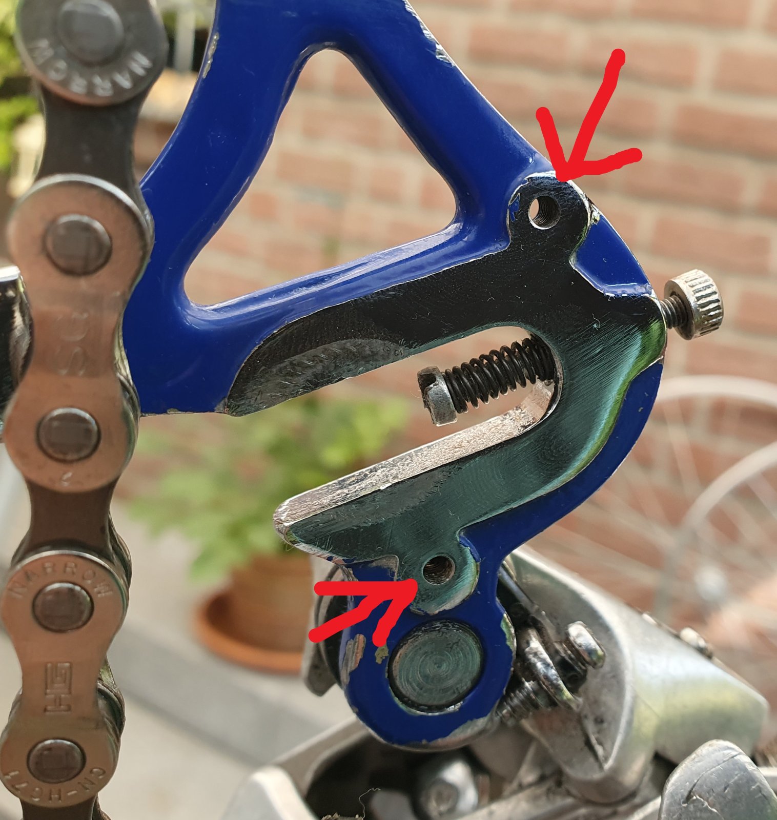

ich hätte da mal eine kleine, nicht Bastelfrage, Frage für das Schwarmwissen.
Wofür sind diese beiden kleinen Löcher im rechten Campagnolo Ausfallende?
Vielen Dank
Wie alt ist der Rahmen? @SirPolston hat letztens erwähnt, dass es Schaltwerke von Campa gab, die diese Löcher für irgendeine Funktion benötigten...
