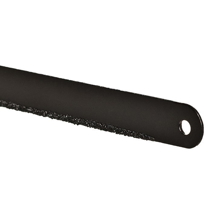

Für Carbon gibt es spezielle "Sägeblätter" weil Carbon eigentlich nicht gesägt werden soll, ist wie eine Art Schleifblatt
ja wenn man das öfter macht nimmt man Siliziumcarbidblätter für einen Schnitt tuts auch ein frisches feines Metallsägeblatt

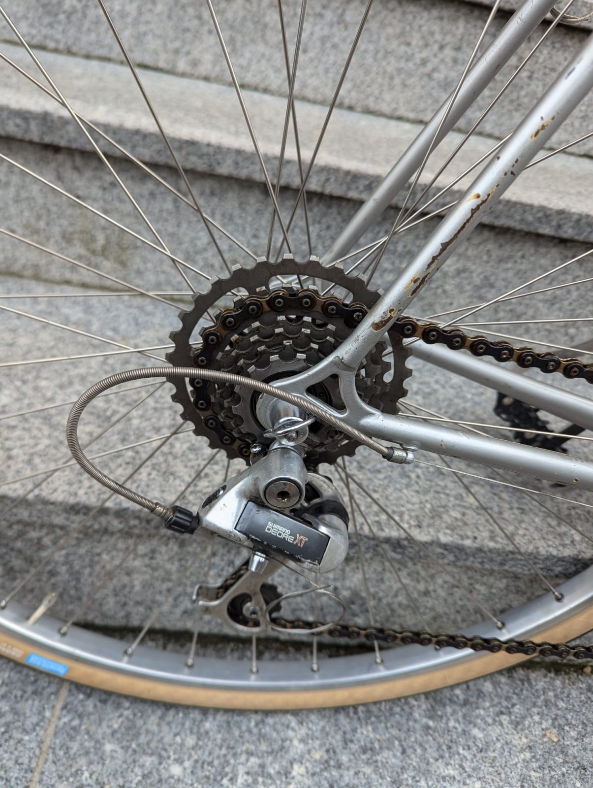

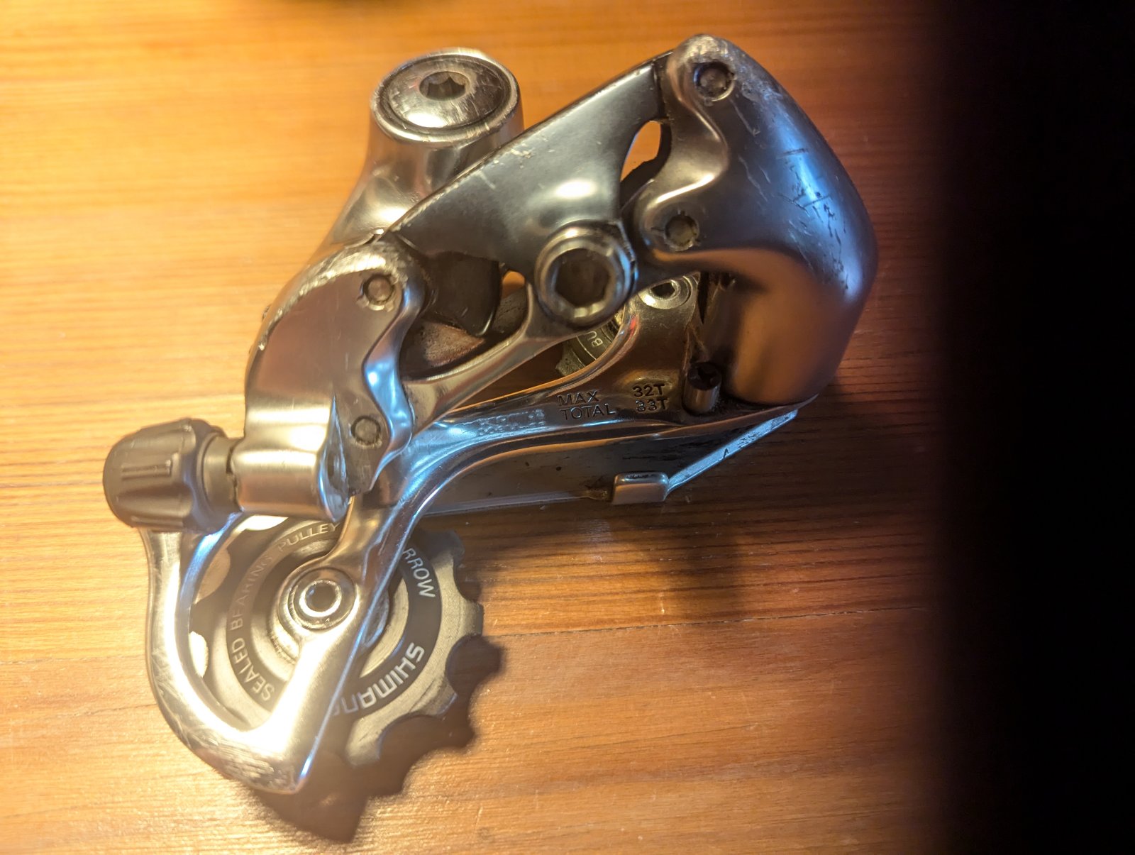

1. Das Nuovo Record SW ist leider WEIT davon entfernt 48/35 mit dem Schraubkranz bis 32 fahren zu können. Da reicht die Kapazität hinten und vorn nicht!
Gibts noch Schaltwerkkäfige (Rally) um das zu transplantieren?
(auch das XT kommt nicht ins größte Ritzel - weil die Schaltrollen zu nah am Ritzel sind und sich verhaken - Anschlagschraube ist bereits auf MAX drinnen)

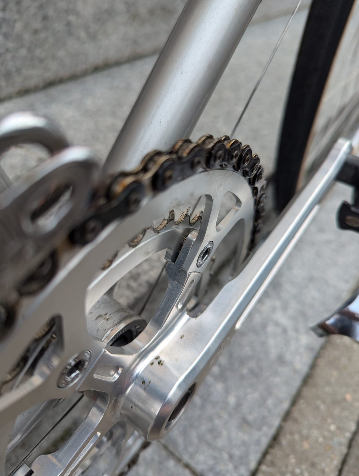

2. Die Miche Young Kettenblätter sind für die "normalen "Kurbelblattschrauben zu dünn - die greifen da nicht. Wenn ich die Dünnen Shimpanso Beilagscheiben unterlege ist der Abstand aber zu groß und der Schaltvorgang ist unsauber.

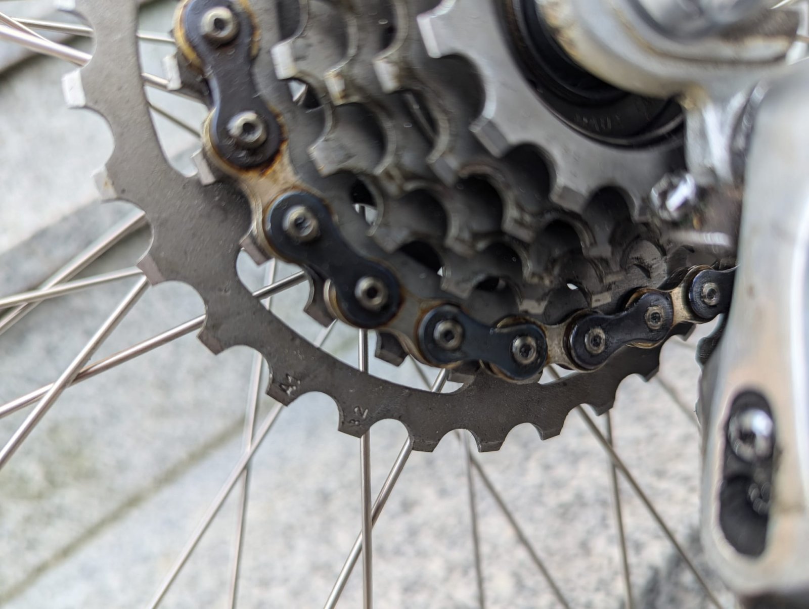

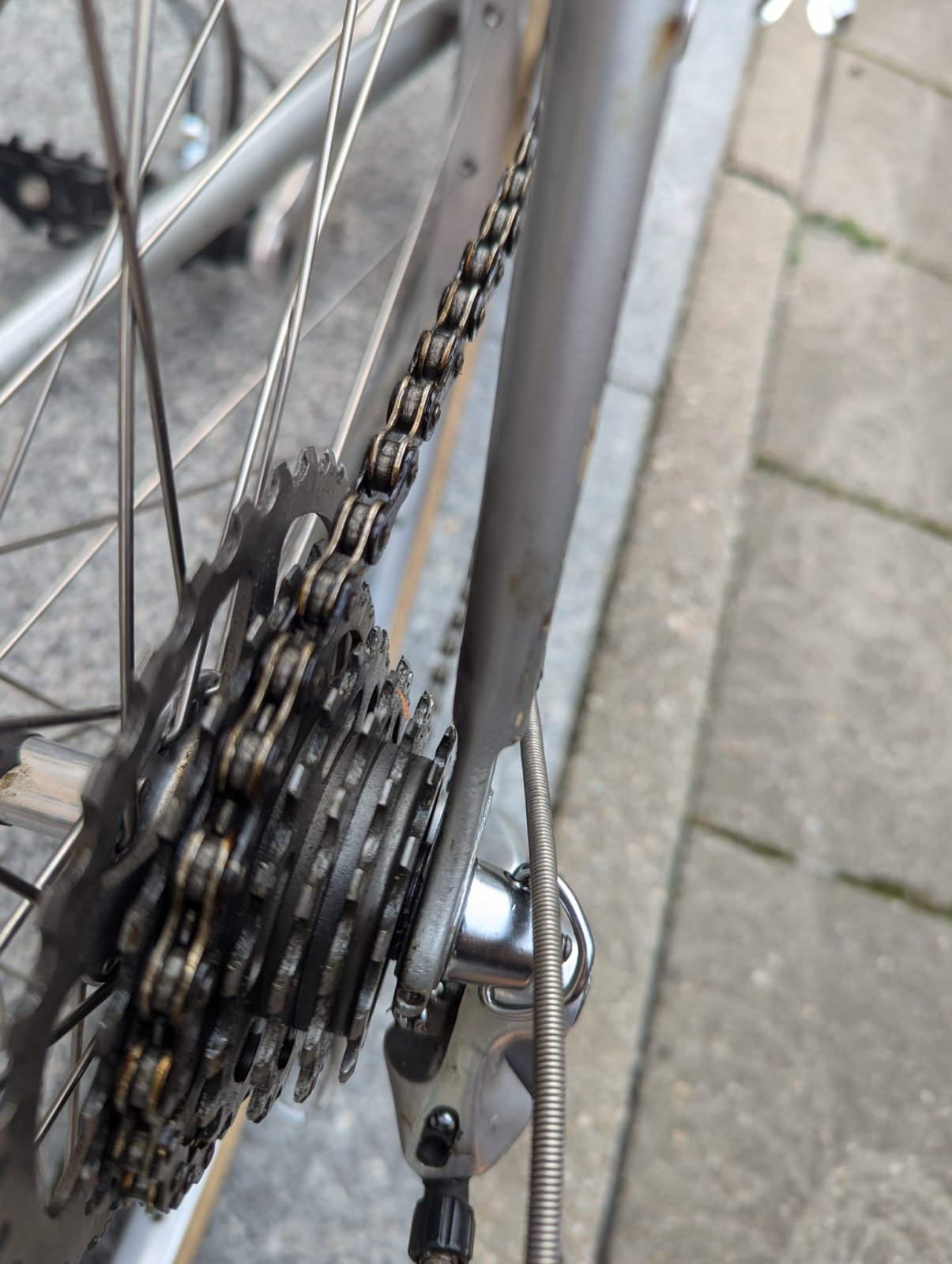

3. Das kleinste Ritzel (15 oder so?) ist für den Rahmen zu groß, bzw der Rahmen ist für 7-f zu eng trotz 126 EB.
Wenn da eine Kette drüber laufen soll stößt das direkt an den Rahmen...

Ach ja: Der Übergang Miche Kettenblätter - Campa Kurbel sieht auch schaice aus... :(

Für mich sieht das erstmal nach einer zu langen Kette aus...
ist sie auch, aber das war soweit davon entfernt, dass ich sie nicht gekürzt hab - am Ende ist sie mit längerem Käfig dann zu kurz
Du hast doch schon ein langes Schaltwerk...
Wie lang soll das denn noch sein.
Mit zu langer Kette rattert das Röllchen immer am großen Ritzel
probier mal einen Roadlink damit kann man solche probleme umschiffen. und die kapazität der schaltwerke erhöhen. ein campa rally wird das gleiche problem haben wie das xt schaltwerk

...48/35 mit dem Schraubkranz bis 32 fahren zu können.
Also beim XTR M900 stehen die Daten auf dem Käfig.
Max 32T
Total 33T
Du kommst bei den Zähnen auf 31. Das müsste also passen, auch mit einem XT.
Roadlink hätte ich da - probier ich mal. Vllt solls mit dem Schraubkranz aber auch einfach nicht sein :(
